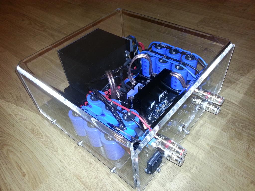

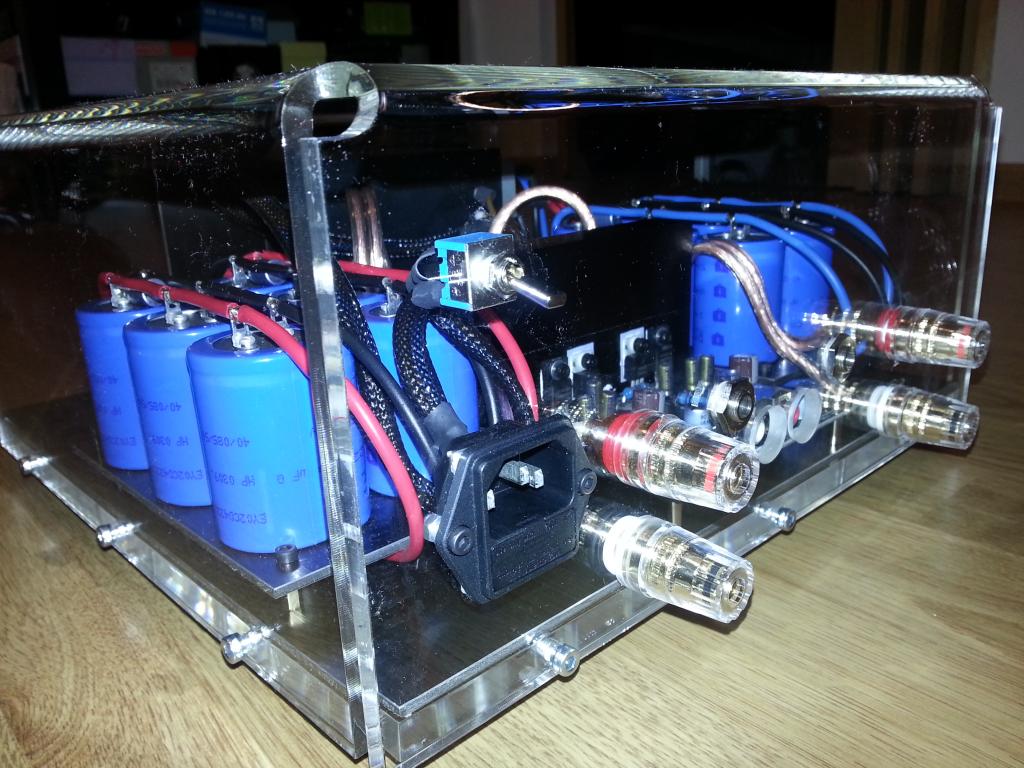

czy komuś gra tak ładnie jak mi ,czyli są jeszcze inni zadowoleni z Sure?
Ja nie narzekam. Jutro w świetle dziennym zrobię zdjęcie jak to u mnie wygląda :)

mój Sure jest bez modyfikacji czyli oryginalne kondy ma wejściu itd. Sure to naprawdę bardzo dobra konstrukcja za śmieszne pieniądze brzmi to naprawdę fajnie
ja Sure używam w sekcji basowe i spisuje się wyśmienicie clone naim używam w sekcji Średnio/wysoko tonowej u mnie tak jest lepiej ale UWAGA takie są moje preferencje i tyle

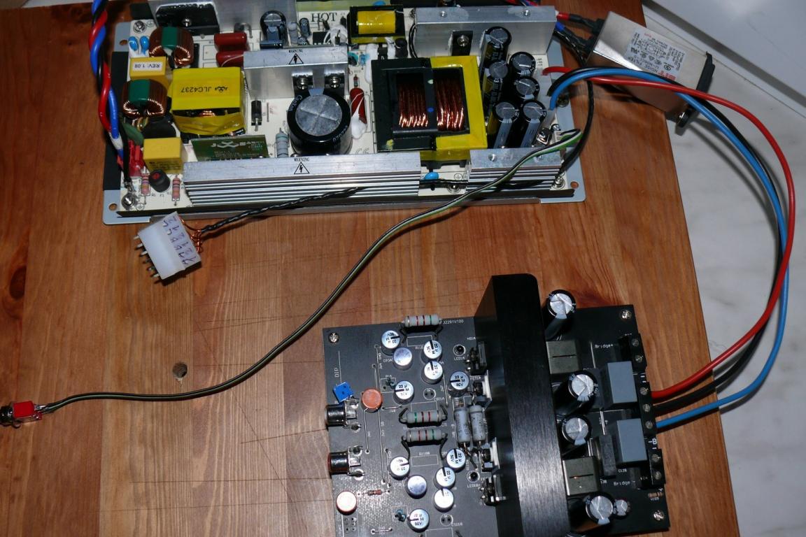

ale coś ciekawego powiem po konsultacji z obywatelem KrzysiekA ;) zakupiłem z ebay TK2050 i powiem że jestem zachwycony, zdjęcie które prezentuje prosto z poligonu, nadmienię że tak samo na poligonie podłączony był Sure, co wypadło lepiej ;)))
ten maluszek TK przestrzeń stereofonia nasycenie plany po prostu szok TK jest słabszy na basie, ale dla mnie nie ma to znaczenie idzie do sekcji średnio/wysokotonowe oczywiście jak zrobię obudowę ;)
<a href="
Zaloguj się, aby zobaczyć treść (możliwe logowanie za pomocą ) Edytowane przez arkotic
ktoś Ci coś na tym poligonie musiał podmienić, na zdjęciu jest STA510 od Hifimediy a nie TK2050
a tak zgadza się ;)
mój błąd w opisie ale i tak gra to fajnie ;)
