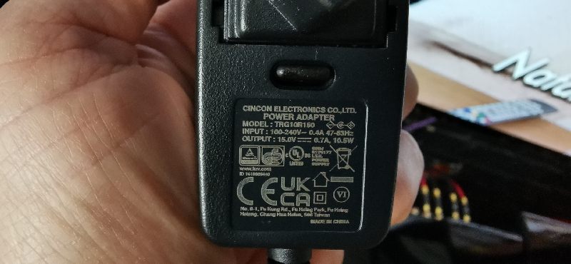

No chore to trochę. Też bym wolał podłączyć je kablem a nie wydawać kolejną kasę na Zasilacz liniowy.

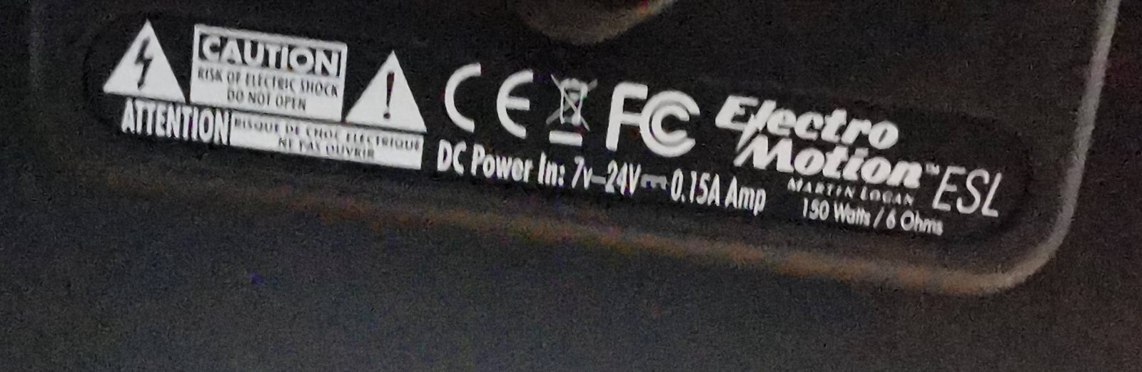

15 minut temu, pawel k napisał:
olumnie podane jest że można je zasilać od 7v do 24 v.
Jeżeli jest napisane, że można je zasilać takim napięciem, znaczy, że 13V będzie pracowało dobrze. Zapewne zasilanie idzie na wewnętrzy regulator. Biorąc pod uwagę spadek napięcia na regulatorze bo raczej nie jest to LDO i zasilanie minimum 7V to wewnątrz będzie to 5V ale trzeba by sprawdzić na schemacie.
Martin Logan CLS, Ayon Triton 8 x KT150, DAC STAX (2xPCM63K na 6414/ECC81), Rotel RCD (TDA1541 na 6N9S) ,Yamaha PX3 z Yamaha MC5 (Shibata na boronie) z pre na 6N9S/6S2S, Volumio pod R Pi.
A z kąd ten schemat wziąść?
Ja bym zobaczył co tam jest w środku 🙂
A możesz podesłać zdjęcie tej tabliczki ?? Bo ori tam chyba był zasilacz:
G051T-150040B-1 (input: AC 100-240V, 50-60 Hz; output DC 15V, 0,4 A, center positive).
Edytowane przez pawel k
mówiłem o tej tabliczce:
49 minut temu, pawel k napisał:
Natomiast na tabliczce znamionowej na kolumnie podane jest że można je zasilać od 7v do 24 v.
Całkowicie więc podtrzymuję moją teorię 🙂 śmiało zasilaj 13V
