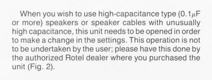

W moim pytaniu chodziło mi o to czy rzeczywiście elektrostaty które mają trochę inny charakter obciążenia wymagają innej budowy a co za tym idzie paramerów kabla.
Czy ktoś czytał ten artykuł: https://www.sanderssoundsystems.com/technical-white-papers/54-cables-white-paper.

Elektrostaty jako odbiornik są pojemnościowe ale tutaj raczej szukałbym rozwiązania we wzmacniaczu. U mnie na przykład wyjście moge podłączyć standardowo albo... przełączyć za dużą cewkę specjalnie dla kabli/głośników  pojemnościowych
i gdy tego wzmacniacza używałem z ML robiło to róznicę dla samego wzmacniacza (temperatura pracy końcówek) lecz nie dla brzmienia. Ogólnie kable o wysokiej pojemności są w miejszości więc nie ma się czym przejmować. Dla mnie problem jest do zignorowania. A kable tworzą całość z systemem, nie dobiera się ich po recenzji czy brzmieniu u kolegi ale o tym na pewno wiesz.
58 minut temu, RadeX napisał:
Czytałem i... ma sens z punktu elektrotechniki i fizyki ale nie brał bym go pod względem praktyczności. Porównaj sobie parametry kabli ( jeżeli są podawane ) i zobacz jaką wielkością pojemności czy indukcyjności się różnią.
Kolejna sprawa.  W artykule jest wiele wzajemnie sprzecznych informacji. Tyle rozpisuje się na temat R, L i C kabli głośnikowych, i jaki ma to wpływ w przypadku brzmienia ESL a później pisze, że wszystkie dobrze zrobione interkonekty brznią tak samo... myślę, że właśnie tutaj R, L, C ma większe znaczenie biorąc pod uwagę dużo niższe prądy i napięcia. A jak weźmiesz pod uwagę przewód gramofonowy z wkładką MC.....
I jeszcze jedno, nieprawdą jest to co napisane jest pod koniec artykułu na temat kierunkowości kabla. Kierunek podłączenia kabla ma znaczenie, po to są w nim strzałki ( mówię o interkonektach ). Jeżeli są one na interkonekcie to nie dlatego, że wkręca was sprzedawca, tylko dlatego że tak są zbudowane. One zagrają i w jedną stronę i w drugą, czasem nawet zagrają lepiej "pod prąd" ważne by oba na raz. Często też strzałki nadrukowane są na kablach na metry po to, żebyś robiąc sam IC miał pewność, że złożyłeś oba tak samo.  Dla niewtajemniczonych, interkonekty zbudowane są z przewodu plus, minus oraz ekranu. Ekran aby pełnił swoją funkcję musi być połączony z masą czyli kablem minus, i uwaga - dodatkowo musi być połączony tylko z jednej strony. Stąd strzałki, które idą na ogół od wtyku z masą połączoną z minusem, do wtyku z seprowaną masą od minusa. Jeżeli podłączymy przewody jeden tak a drugi tak, ekran przestanie spełniać swoją funkcję.
