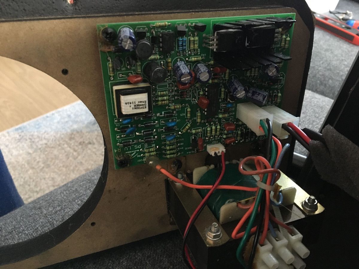

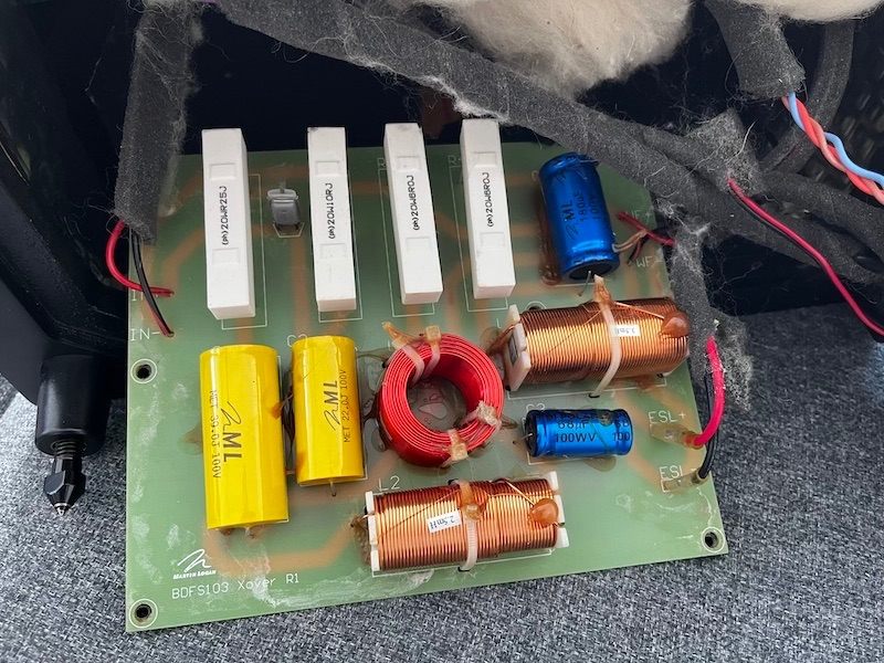

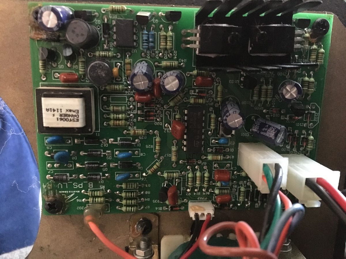

Jakby kogoś interesowało jak wyglądają zwrotnice w ML ESL, to wrzucam zdjęcia.
Jakby ktoś pytał czy coś można zyskać wymieniając kondensatory, to tak. '
Wrócę do tego tematu - grzebanie w elektronice robiłeś samodzielnie czy dałeś komuś? Swoje będę musiał rozkręcić i sprawdzić, bo wydaje mi się, że dawno dawno temu, jak mi umarł standardowy fabryczny zasilacz to coś mógł uszkodzić w zasilaniu. Teraz, raz na jakiś czas, słyszę taki dziwny "strzał" - jakby ktoś walił z kondensatora na statory 🙂 I słyszę to tylko z jednego głośnika. Obawiam się, że to kwestia związana właśnie z zasilaniem i chciałbym dać to do ewentualnej wymiany/naprawy.
Jak przypominasz sobie jak są zamontowane wewnątrz:
- płytki od zwrotnicy
, bo myślałem także o sprawdzeniu i wymianie kondensatorów. Czy są lutowane czy może na jakieś wsuwki? Do tego pytanie jakich kondensatorów użyłeś (marka).
- płytki z zasilaniem do statorów. Jak są mocowane: luty czy wsuwki? No i czy tam coś zmieniałeś?
Wiem, że mógłbym samodzielnie rzucić je na podłogę i porozkręcać ... ale one stoją w tej chwili tak dobrze, że jak je ruszę to obawiam się, że nie będę w stanie ich ustawić idealnie, a cała moje praca pójdzie na marne, bo i tak będę musiał obydwie spakować i dać komuś do przelutowania (nie mam sprzętu ani tyle doświadczenia i nie chcę ryzykować zimnymi lutami 🙂 ).
Może jeszcze pamiętasz lub masz gdzieś jakąś szerszą dokumentację fotograficzną Twoich zmian - także byłbym wdzięczy za jakieś wskazówki i dodatkowe informacje.
Hej, samemu dolutowałem kondensatory. Płytka ze zwrotnicą jest przykręcona wkrętami do obudowy. Cześć przewodów jest na wsuwkach, a część lutowana 😄 Jednak przewody są wystarczająco długie, żeby pracować bez ich odczepiania. Płytki z zasilaniem nie ruszałem. Wygląda, że bez problemu powinno się udać z niej wypiąć wszystkie przewody i odkręcić.

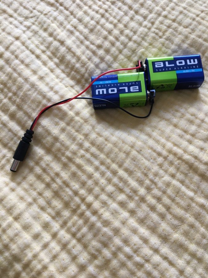

Panowie mam pytanie  moje logany są zasilane zasilaczami impulsowymi 15 v. Natomiast na tabliczce znamionowej na kolumnie podane jest że można je zasilać od 7v do 24 v. Czy nie będzie to żaden problem jeśli podłącze pod nie zasilacz liniowy 13 v.
Nie będzie problemów. Zasilałem też baterią 9V albo dwoma bateriami 9V. Jednak zasilacz liniowy najlepiej się sprawdził.
