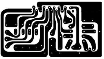

czy to nie ta plyteczka ?
pzdr
jak widać po układzie ścieżek Wietnamczycy też doszli że Byob jest zrobiony na układach Toshiby z serii TA82... (lub KIA6221 ?)
Chętnie bym się pisał na grupowe zamówienie, może spróbować tych płytek co pokazał kolega mar_70?

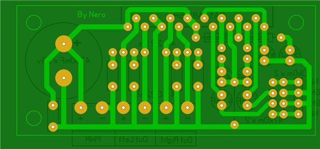

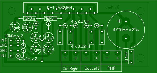

na tej stronie jesy niezły projekt pcb - powiększyłbym ja tylko żeby nie było takiej ciasnoty , w obwodzie sprzężenia zwrotnego sugeruje zostawić możliwość regulacji opornikiem.

jest jeszcze taka pcb
