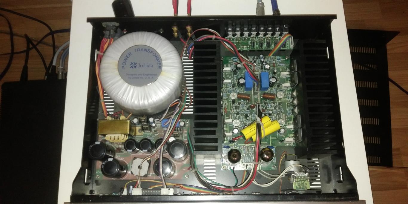

A to dziwne, może jakieś zabezpieczenie działa i wyłącza wzmacniacz? Koledzy posiadający hybrydy, może się wypowiecie? Ja mam "pełną" lampę i nic podobnego nigdy się nie wydarzyło, mam wzmacniacz już 6 lat...
Może żona wyłączyła
Przyjrzę sie temu
A szum w jednym kanale, zmienny i dość głosny?
Np. Jak dam pauze na cd.
Dodam ze mam wersje na USA z zasilaczem
1. To brumienie moze być od lampy w przedwzmacniaczu. Mozesz sprobowac je zamienić na inne, lub jezeli nie masz zamienić lampy w przedwzmacniaczu kanałami i zobaczyc czy brumienie „przejdzie” do drugiego kanału. Niektóre lampy po prostu brumia, lub moze to byc oznaka ze sie kończy, jest walnięta, itp.
Dobry pretekst to sprawdzenia innych lamp i ich wpływu na dzwiek! :)
2. To moze byc pętla masy. Poczytaj o tym i pobaw sie kablami.
3. Ten typ tak ma.... ;) W co osobiście nie wierze....
Zakładam, ze jestes pewien ze nie jest to źródło, kolumna, itp

Sprawdziłem połączenia cd, kolumn.
Zamienie lampy
Wcześniej Staś pisał ze szum to był objaw zużycia lamp
Sprzedajacy dał mi też parke rezerwowych
Psvane mark 12AX7 T II - napis na pudełku
Na lampkach ECC83
To sprawdze je
O kupnie nowych tez myslalem
Na swieta zamówię moze te goldy ktore wyzej polecał Staś
Miałem podobne objawy w swojej 302CRC. To był syndrom padających lamp mocy. Wzmacniacz po prostu zabezpieczał się w ten sposób. Po wymianie EL34 takie zjawisko przestało występować.
Szum się pojawia jak lampki tracą "moc"...

Ech, te rozbierane zdjęcia :)))
Może odsuń troszkę przy okazji tę wiązkę przewodów między lampami, żeby się nie przysmażyła od gorącego szkła?

Nie teraz sie nie wyłącza
Wstawilem zwykłe psvane
i zrobiło się spokojniej, średnica mniej doświetlona słabsza rozdzielczość
Dla mnie tung-sol gold był lepszy
