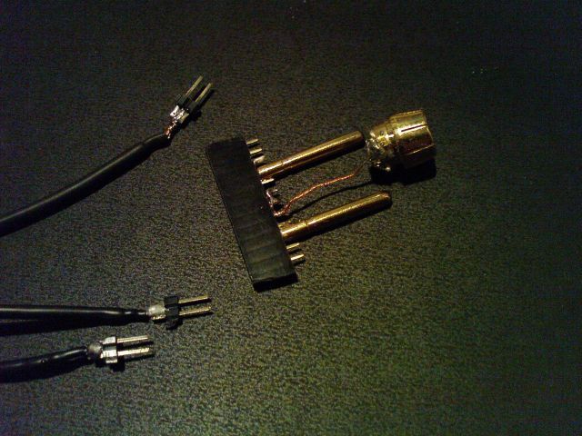

Można użyć samych pinów...wtedy można zrobić na IC krótkich, gołych przewodach...u mnie połączenia mają 10-15 cm i bez ekranów.
Też bym próbował, ale format CD-ka za mały, by stawiać na nim wzmacniacz.
Z kolei wzmacniacz za bardzo się grzeje ( Mosfet ), żeby go słabiej chłodzić narażając jednocześnie temperaturowo odtwarzacz. Poza tym jakoś dziwnie - bez masy ?
Chyba, że źle zrozumiałem, ale z kolei jak traktować i podłączać "pin" masy ? R.
Żyły sygnałowe t.j. masę czyli - jak i + łączysz normalnie ale dodatkowo oplot na całość z plecionki łączysz tylko z jednej strony do ekranowania przed zakłóceniami
Tak to wygląda.
Na foto z lewej przejście na "mój" standard połączeń.
Masa musi być, ale wystarczy jedna.
