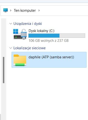

Mam pytanie za miliard będąc 100 lat za przeciętnym neandertalczykiem:
próbuję dodać dysk podłączony do rutera do daphile.
Wydaje mi się, że wpisałem w network drives wszystkie możliwe konfiguracje , a to ciągle nie działa.
W załącznikach ustawienia z rutera i jak to wygląda w windowsie.
VLC w telefonie widzi również ten dysk i zawartość.
Co mam wpisać w network drives ?
"Wolę błędy entuzjazty od obojętności mędrca" - Anatol France
https://www.audiostereo.pl/topic/116643-daphile/page/141/#findComment-5841069
20 minut temu, przmor napisał:
Ten dysk nazwałeś "Daphile"
użytkownik tak się nazywa. próbowałem innego bez skutku.
https://www.audiostereo.pl/topic/116643-daphile/page/141/#findComment-5841279
59 minut temu, przmor napisał:
Ten dysk nazwałeś "Daphile"? Zmień jego nazwę bo tak samo zapewne nazywa się serwer Daphile.
zmieniłem nazwę użytkownika bubu
zmieniłem też niestandardowy katalog na opcje żeby wszystkie zostały udostępnione.
Dysk w windows widziany jest jako "Nowy (E:)"
czyli jak to powinno wyglądać
cifs://[email protected]/Nowy (E:)/     (jeśli tak, to ta opcja nie działa ).
pojadę hasło
zaznaczam RW
identyfikacja jak rozumiem to informacja dla mnie ??
Zaloguj się, aby zobaczyć treść (możliwe logowanie za pomocą ) Edytowane przez Kopczas
dopisek
