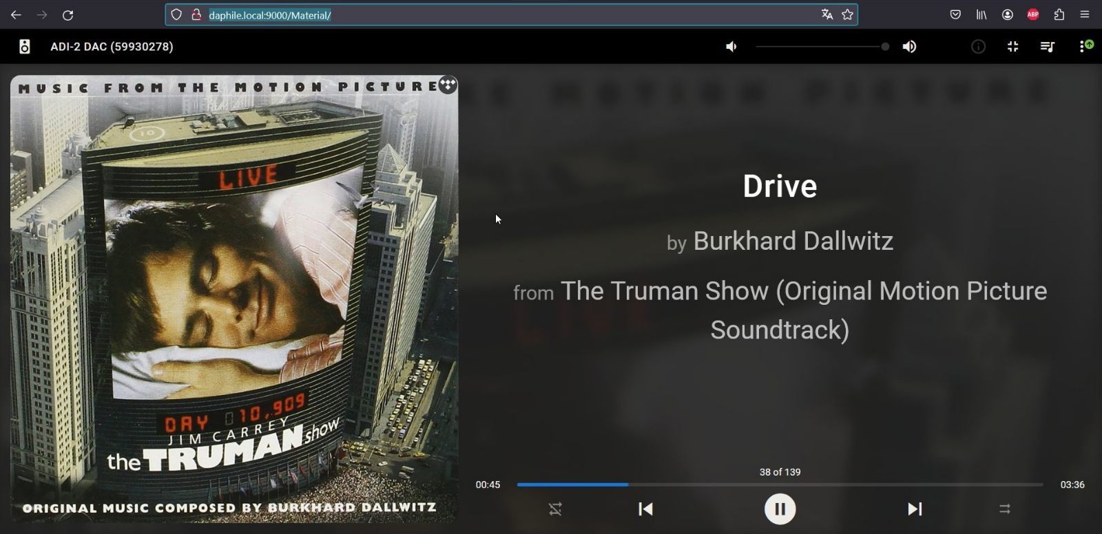

Panowie... Po zainstalowaniu "nowej" wtyczki podsuniętej przez @Djogi :
W dniu 16.02.2024 o 21:07, Djogi napisał:
Plugin: Tidal local i gra muzyka.
Stwierdzam, że jest dobrze a może nawet lepiej niż na "poprzedniej" wtyczce.
Wpisując adres :
Mam całkiem niezły dostęp do Tidal.
W dniu 17.02.2024 o 11:24, Djogi napisał:
Nic nie trzeba instalować, wystarczy odszukać w pluginach trzeciej strony (te najniżej) i włączyć (zaznaczyć). Oczywiście należy również zalogować się do Tidal. Co ciekawe gra również w rozdzielczości 24b.
Potwierdzam, DAC wykrywa różnicę czego nie robił poprzednio.
Jeśli chodzi o dodawanie do playlisty Tidal z wysokości Daphile, hmm...
Nie znam się za bardzo na tym, ale czy Tidal pozwala na "ingerowanie" w system innemu oprogramowaniu? Co innego jest odczyt danych a co innego zapisywanie.
Może to nie kwestia, że Daphile tego nie potrafi a to że Tidal na to nie pozwala?
Sprostujcie jeśli nie ten tok myślenia z mojej strony 🤔.
