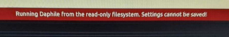

Nie, to nie jest związane z ustaleniem możliwości zapisu danych na pendrive po utworzeniu bootowalnego pena z obrazu ISO jakiegoś programu. Tą opcją rządzi już sam program po jego uruchomieniu.
Wszystkie programy, które uruchamiałem z pendriva w tzw. wersji live, uniemożliwiały zapis zmian w konfiguracji.
https://www.audiostereo.pl/topic/116643-daphile/page/84/#findComment-4821993

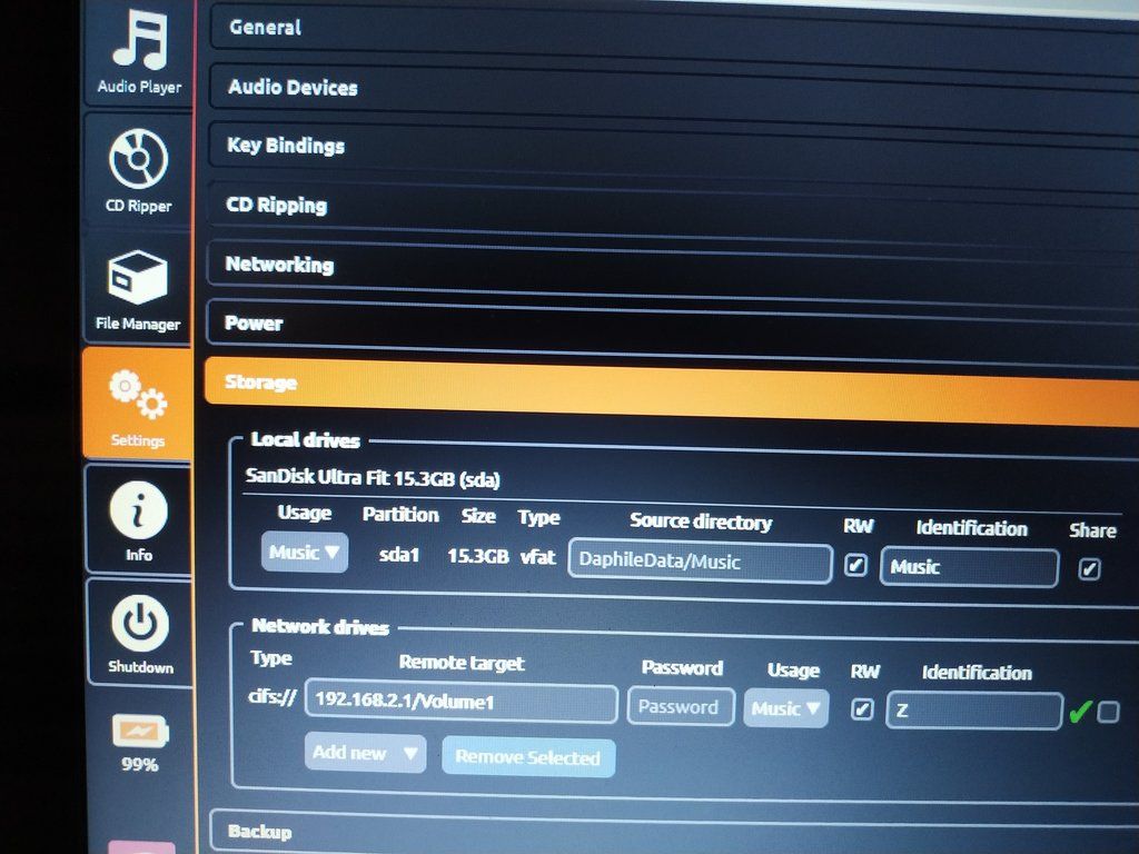

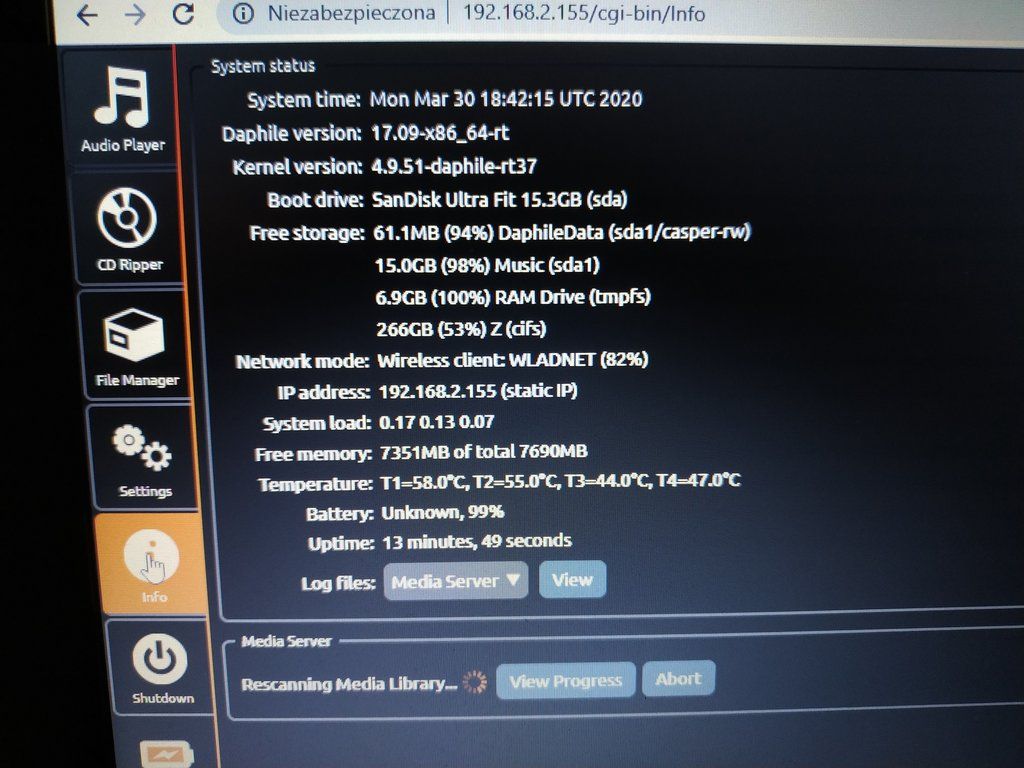

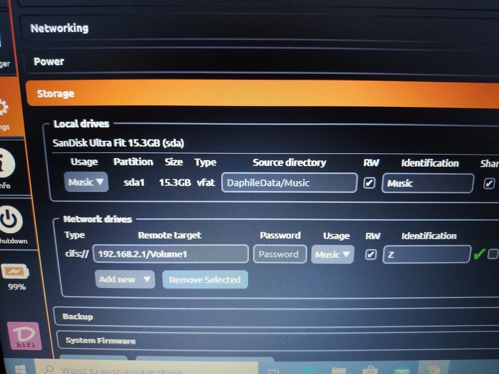

Pare screenów obiecanych wcześniej:
https://www.audiostereo.pl/topic/116643-daphile/page/84/#findComment-4822105

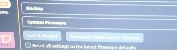

To
świadczy o tym, że system został zainstalowany na pendrive i jego zawartość nie jest już wersją instalacyjną, utworzoną z pliku ISO.
Dlatego nie masz na górze ekranu Settings tego
i wszystkie zmiany uczynione w systemie, są zapisywane i aktywne po ponownym uruchomieniu komputera z pendrive zawierającego Daphile.
https://www.audiostereo.pl/topic/116643-daphile/page/84/#findComment-4822124

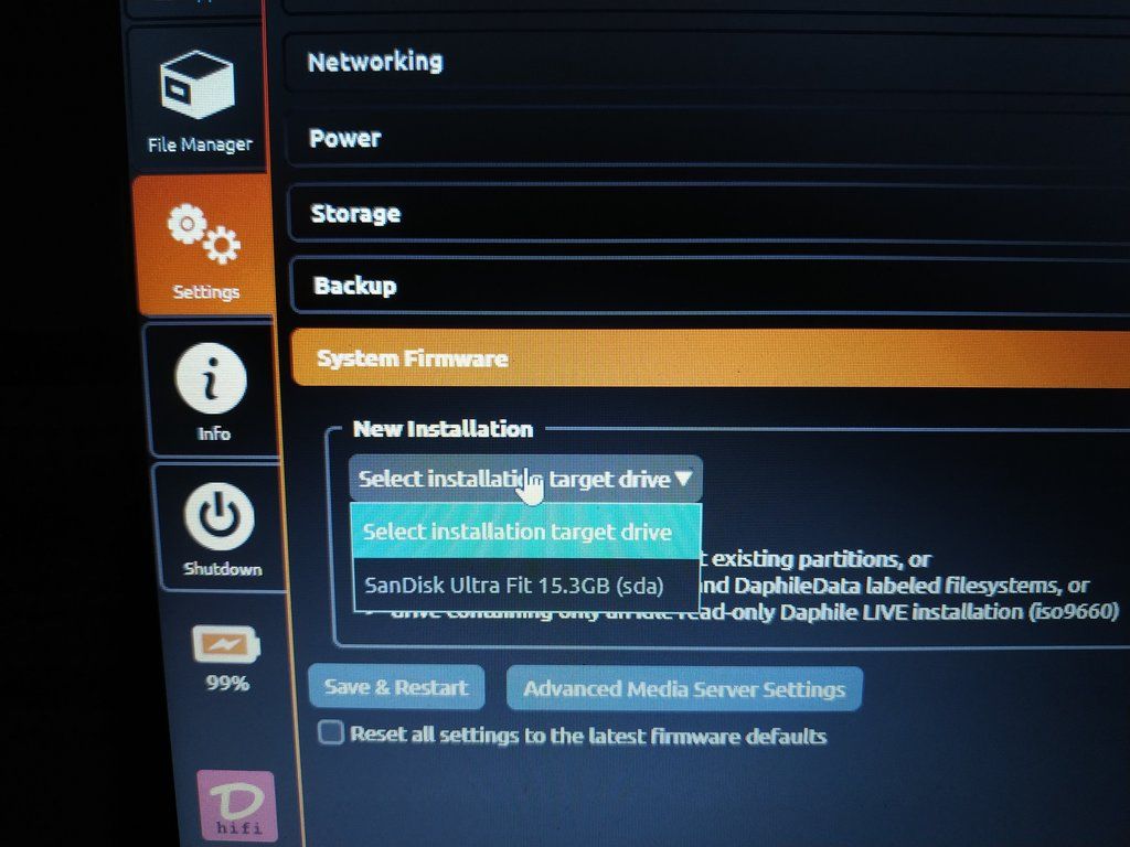

To dlaczego podczas uruchamiania nie zapytał się gdzie ma być zainstalowany. Nie wskazywałem dysku, ani do sformatowania ani do instalacji. To nie jest moje pierwsze zetknięcie z Daphile, zaraz na początku uruchamiania masz opcję do zaznaczenia gdzie ma go zainstalować, nie wskazywałem niczego. Zrobił to za mnie?
Dlaczego przy opcji- select instalation target drive- wskazuje partycję pendrajwa
Nie potrafię odpowiedzieć na dwa pierwsze pytania. Nie wiem jaka była fizyczna konfiguracja komputera, do którego włożyłeś pendrive z wgranym obrazem ISO.
Pokazuje partycję pendrive, ponieważ, prawdopodobnie, przy instalacji nie znalazł innych nośników pamięci w komputerze.

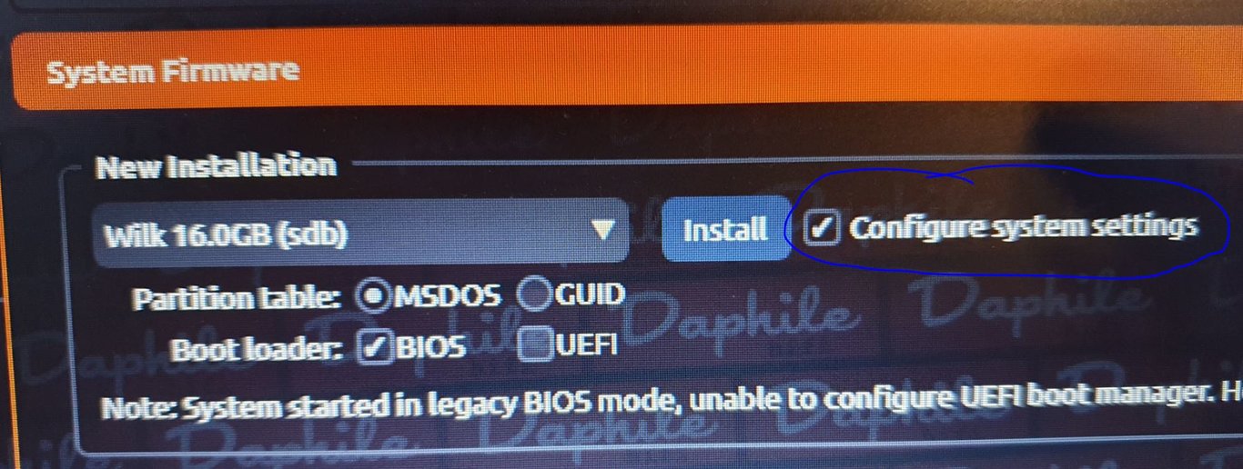

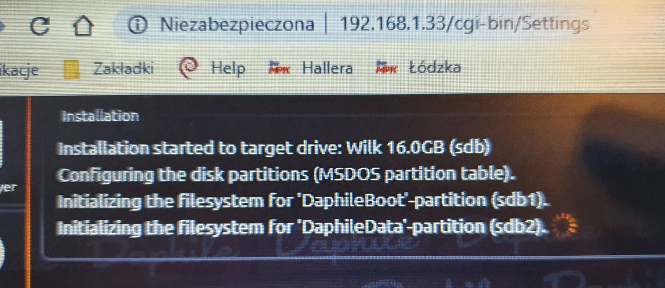

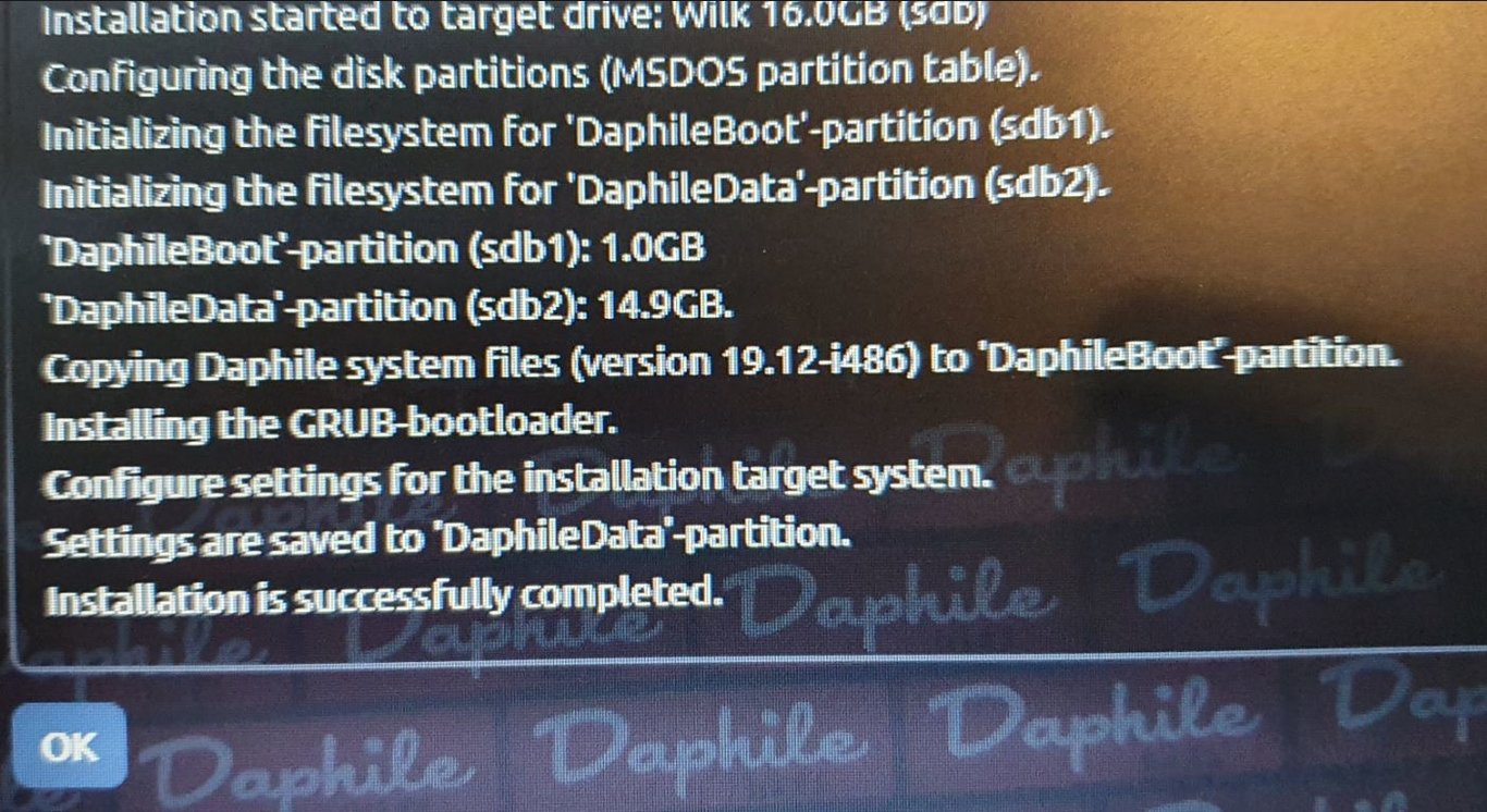

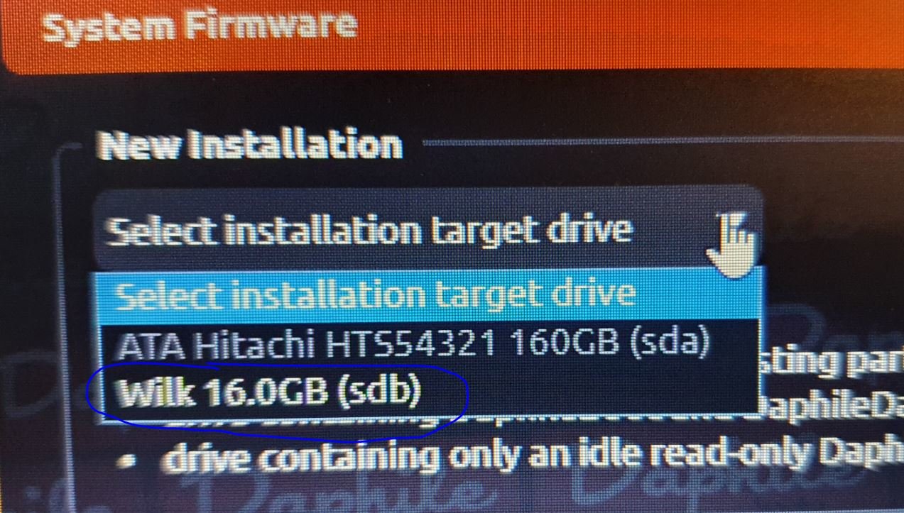

Twierdzę, że nie da się zainstalować, z obrazu ISO, i skonfigurować Daphile, bez aktywnego udziału użytkownika. Zwłaszcza wtedy, gdy komputer łączy się z siecią przez Wi-Fi.
Jeśli komuś uda się to zrobić, proszę o zaprezentowanie tego w formie filmu.

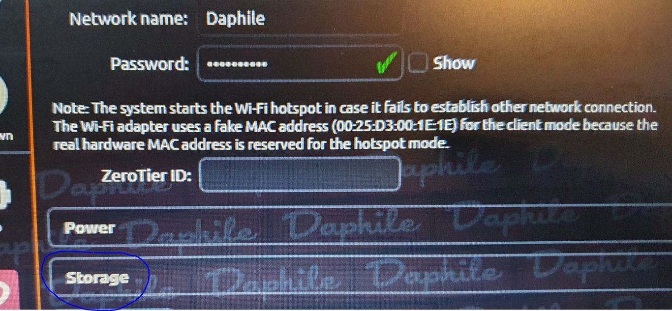

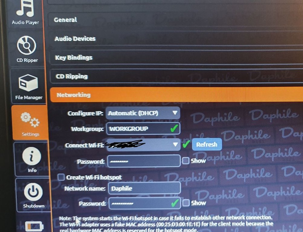

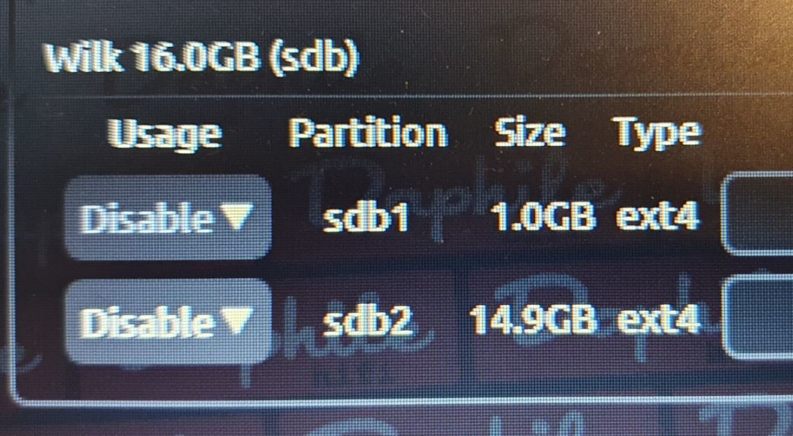

U mnie wygląda to tak.
Ostatnia pozycja to pendrive z obrazem ISO.
Wybieramy do instalacji pendrive, na którym jest obraz ISO.
Po wybraniu pendrive, zaznaczamy "Configure system settings" i klikamy Install.
Zaczyna się instalacja.
Instalacja zakończona, klikamy OK i wchodzimy w zakładkę Settings.
Po wejściu w pozycję "Storage"
pokazywana jest informacja, że pendrive zawiera dwie partycje: z systemem Daphile i drugą, na dane użytkownika. Np. pliki muzyczne.
Po wykonaniu restartu, mamy zainstalowany na pendrive i skonfigurowany system Daphile.
