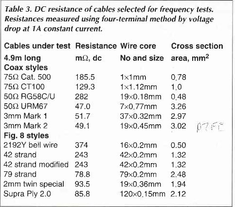

Ten facet takie kable testował:

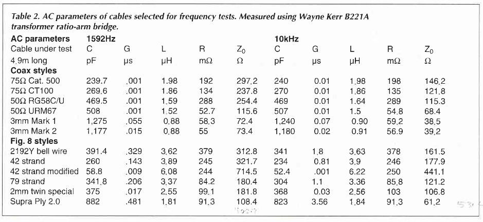

A to zmierzone ich parametry w zależności od częstotliwości:
wybral do testu wyjatkowo podle kable z wysokiem C, ale jak sam widzisz zmiany w funkcji częstotliwości mozna o kant dupy rozbic
caly czas powtarzam, co z tego ze mozna zmierzyc jak nie mozna usluszec
A to niby dlaczego podłe?
Te zmierzone przez faceta wielkości dotyczą już długości 4,9m (czyli ok. 16ft).
Weż sobie zwykły kabel głosnikowy Beldena (chyba dobrze znana firma?) np. pierwszy z brzegu z oferty: 2/C 22 AWG 7 strand BC, PP Insulation, PVC Jacket, CMR, dla którego pojemnośc podają 17pF/ft.
https://edeskv2.belden.com/Products/index.cfm?event=printPrev&pnum=5500UE&ut=english
Jak sobie pomnożysz to przez 16, to otrzymasz pojemność dla tych 4,9m, tj. 272pF. Czyli zupełnie podobną, jak testowane przez faceta kable.
