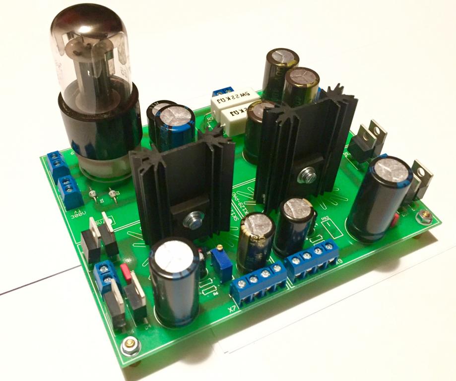

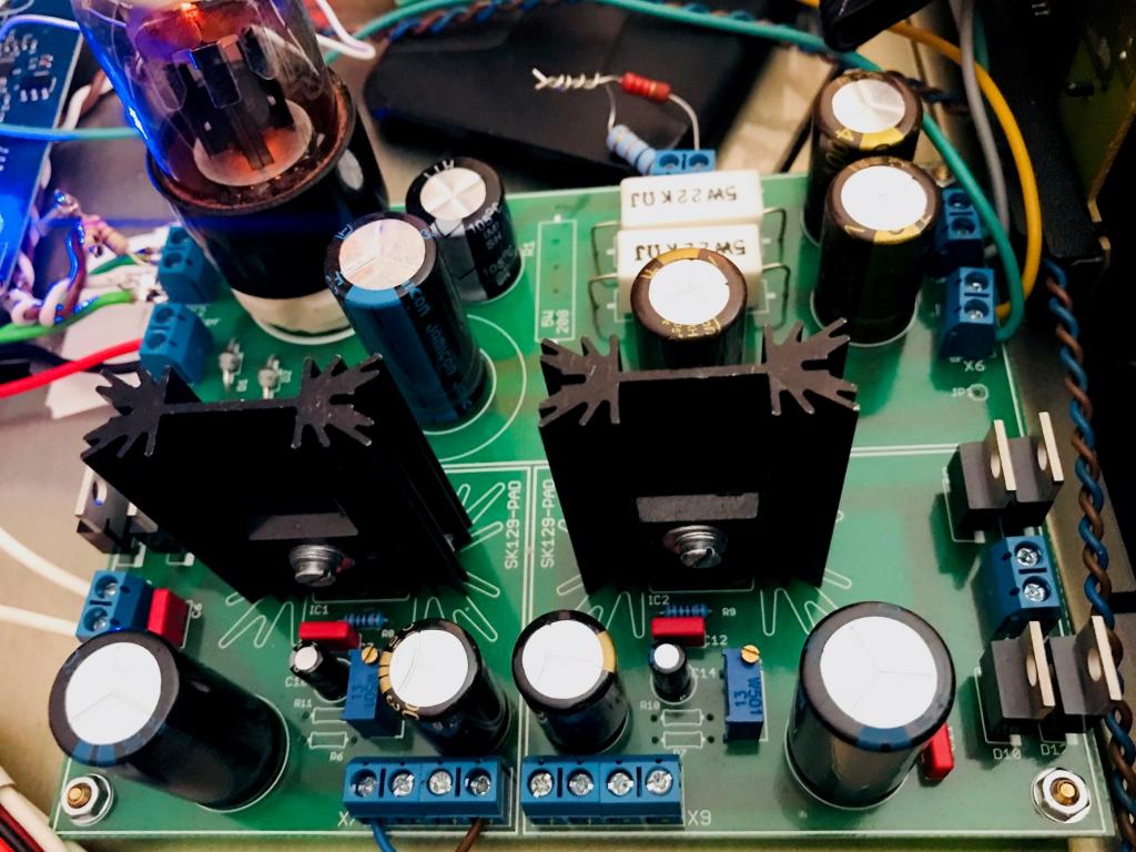

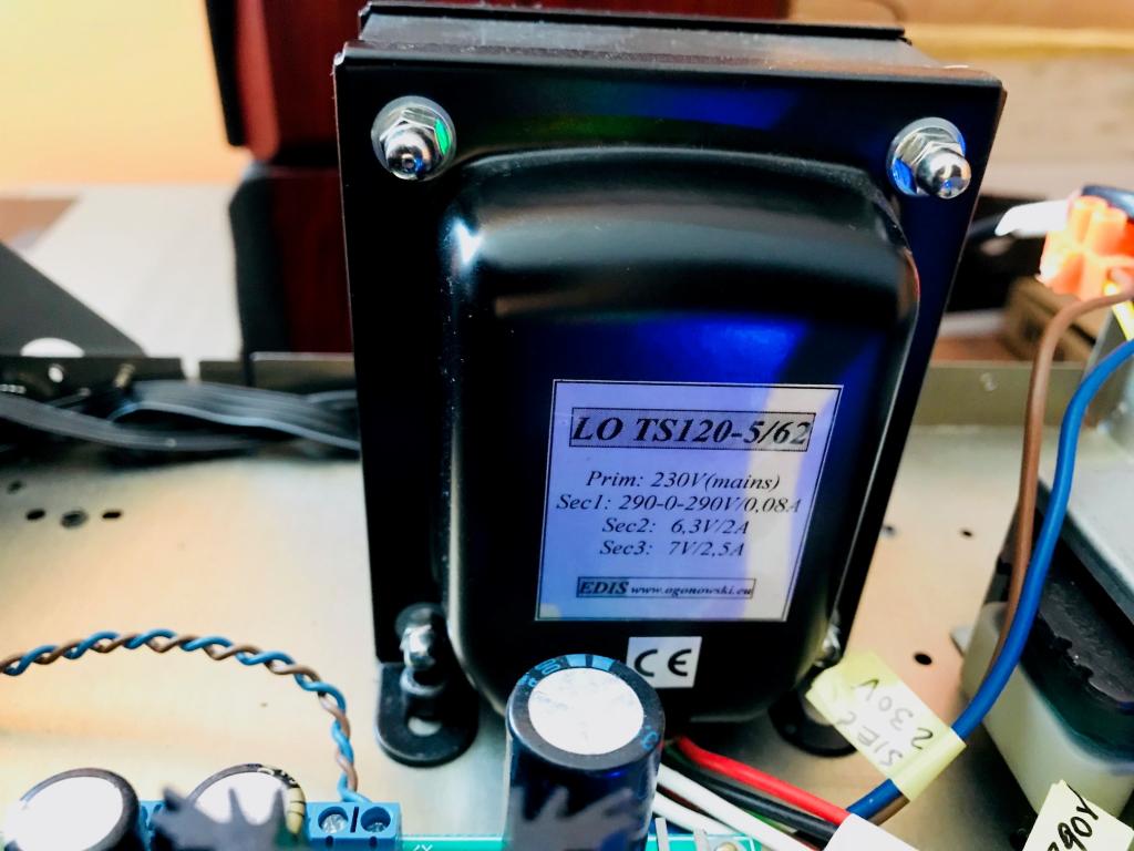

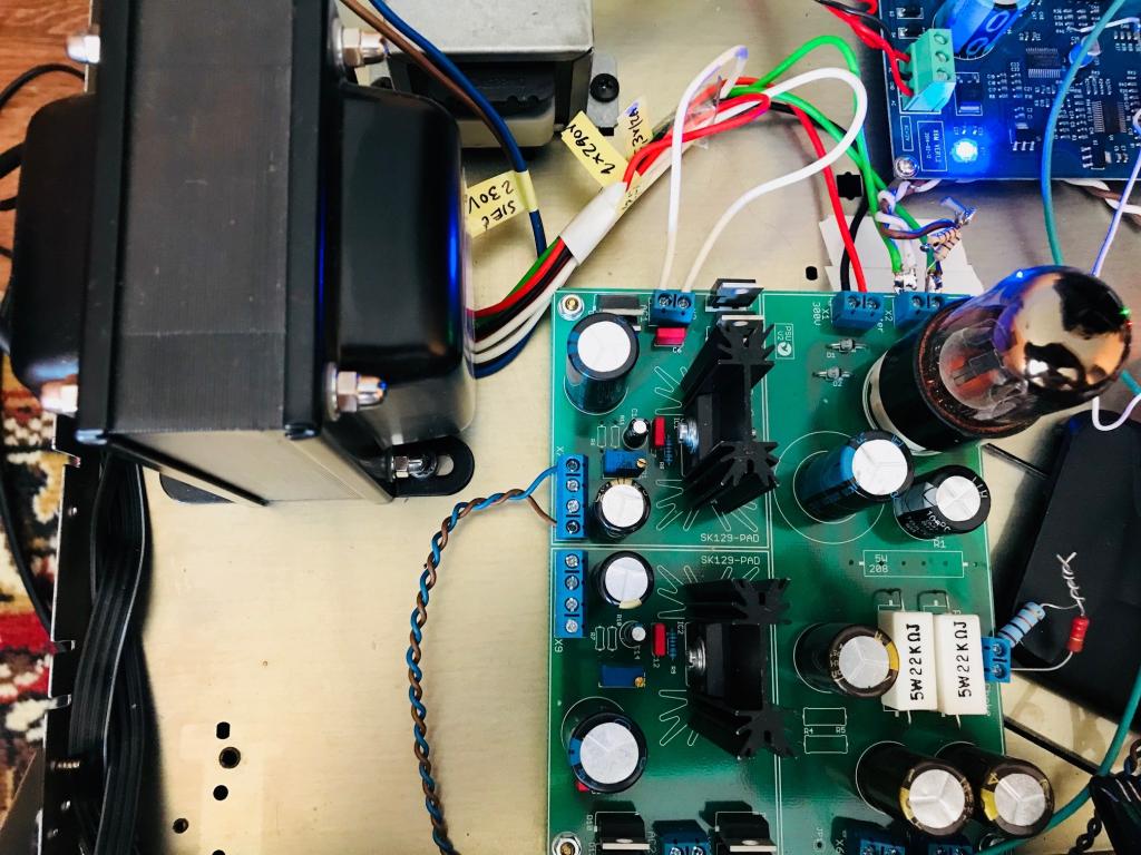

Dlatego sam pokusiłem sie o zaprojektowanie takiego zasilacza i powstał "kombajn" na układach LT1084 - tzn dwie niezależne sekcje z regulacją napięcia od kilku do 30V - i wydajności prądowej do 7A na sekcję :) - można zasilć malinkę, reckloker, HATa itd. wedle uznania. Co więcej taki zasilacz liniowy wiele dobrego wnosi do dziwięku w porównaniu do taniej impulsówki która tylko śmieci po torze audio.
Dodatkowo w zasilaczu mam sekcję zasilania anodowego ale to dlatego że Malinka jest "zlampizowana" :) co przynosi niesamowite rezultaty. Polecam każdemu. Do tego dobre trafo - u mnie od p. Ogonowskiego - i układ pracuje stabilnie bez zająknięcia.
Co więcej - po zlampizowaniu tej konfiguracji lampkami 6SN7 - doznałem opadu szczeny :) jaką można z malinki wyciągnąć przestrzeń i bas - z plików FLAC czy DSD. Odsluchiwane na klonie Accuphase + kolumny Focal.
Reasumując: każdemu polecam inwestycję w dobry zasilacz liniowy ! z regulacją napięcia + dobre trafo - można kupić bez problemu w sieci takie układy - a gdyby ktoś potrzebował takie PCB jak poniżej bawiąc się w lampizację - zostalo mi kilka sztuk chętnie odstąpię.
Zdjęcia z moich testów układu poniżej - jak ktoś ma pytania pisać na PW.
