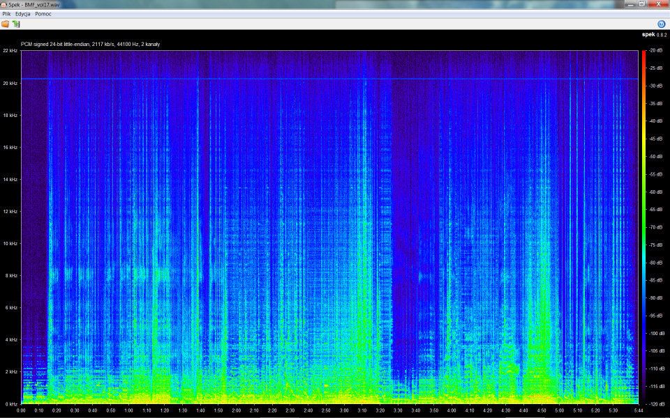

Czy mógłby ktoś objaśnić mi skąd ta kreska powyżej 20kHz?
Na zdj.1 widmo oryg. pliku, a na zdj.2 ten sam plik po przejściu przez wzmacniacz.

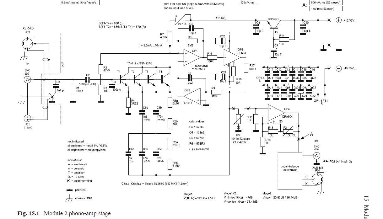

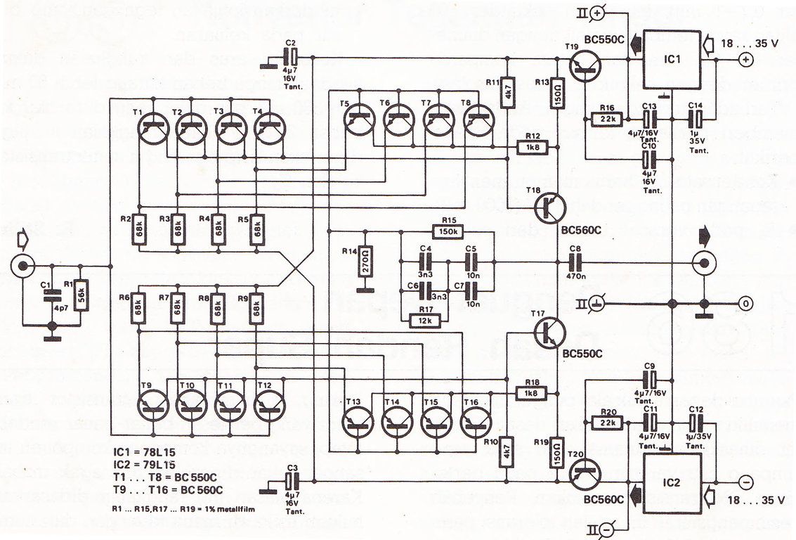

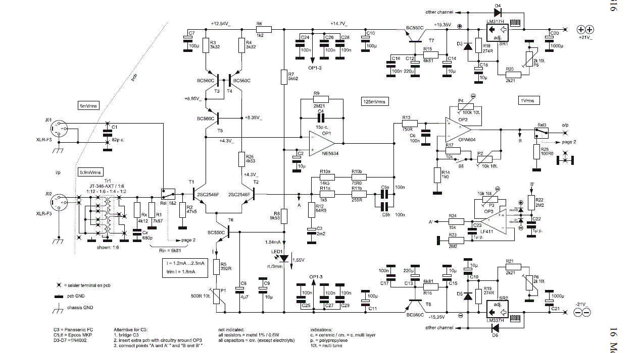

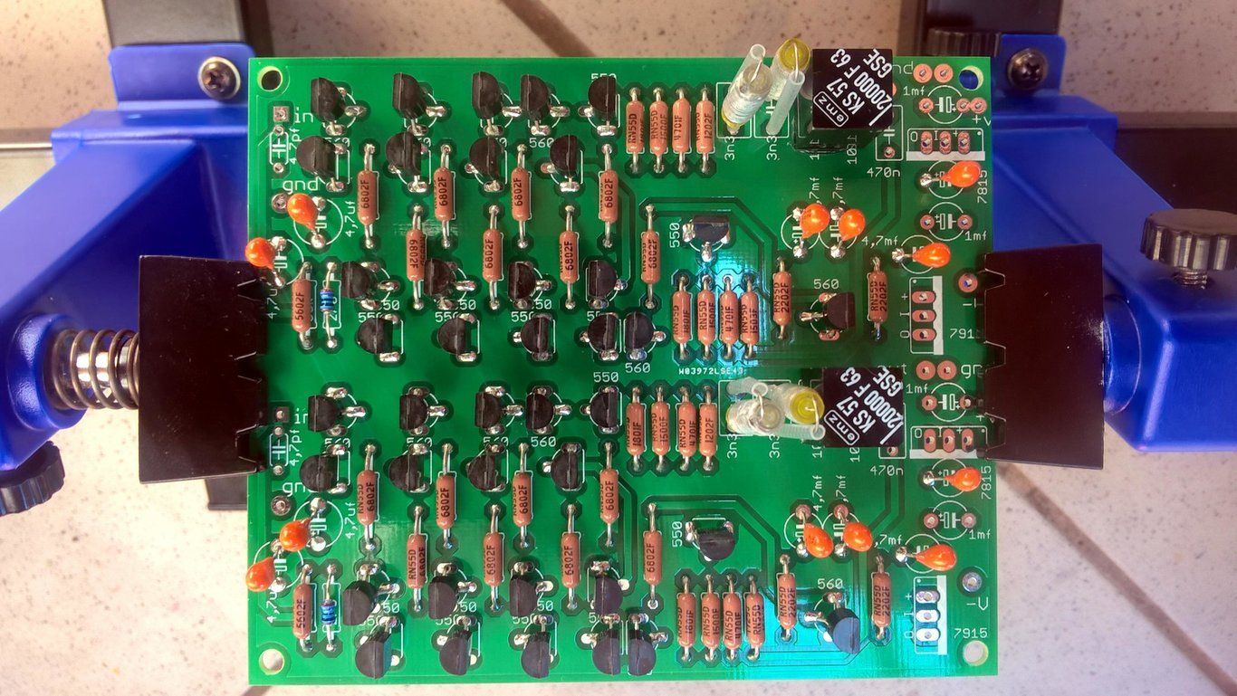

Szukam fajnych projektów przedwzmacniacza gramofonowego, najchętniej MM/MC, minimum MM. Mile widziany filtr rumble.
Zrobiłem MM i sobie chwalę, MC niestety nie robiłem.
Zaloguj się, aby zobaczyć treść (możliwe logowanie za pomocą )    parametry MM
WP_20180310_12_57_26_Pro.thumb.jpg.4a2b243817c81f2437a5fe35999863c0.jpg   moja pcb
1093214686_RIAASuperlownoisepreampcircuit.thumb.jpg.24abbc3c2c2588c62fabaccb15a0d14e.jpg   MM
1329688916_movingcoilphonopreamp_(EE12-98).thumb.gif.93976dab7a08d18b92d0573cf2ba7658.gif   MC
To z Elektora.
A może już było na AS?
No i jeszcze The Sound of Silence - do wyszukania, ew. podeślę .pdf.

Ten pierwszy powyżej (3 pierwsze grafiki) to SUPRA, jest jeszcze SUPRA 2 na op-ampach.
Terminus możesz napisać jakie jest wzmocnienie supry w porównaniu do cd.
Bardzo mnie zaciekawił ten przedwzmacniacz-można gdzieś kupić płytkę?
Płytkę można kupić na e-Bayu, trzeba zagadać do Włocha o ksywie scafas, gość wysyła też bezpośrednio od siebie, zaś sygnał jest na pewno niższy niż w CD, musiałbym pomierzyć.
