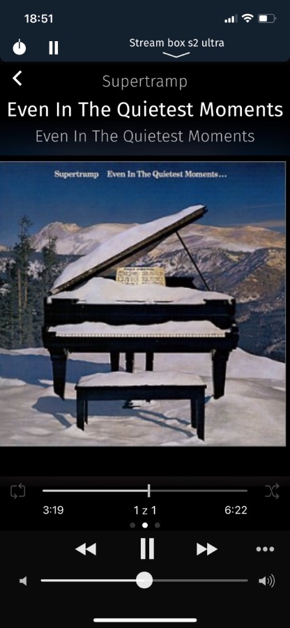

Zanim dostaniesz lawinę pochwał roona - moja kontra
Odtwarzam przez Project streambox S2ultra - Roona miałem przez ostatnie 3 lata - jest dobry ale nie idealny -
 nie znajduje wszystkich okładek nawet jak są w katalogu , czasem ciężko znaleźć coś co wiesz że masz na serwerze -
nie czyta wszystkich formatów - np ape . nie czyta list utworów z indeksu jeśli płyta w jednym pliku
streaming - qobuz , tidal - I koniec - a gdzie dezeer i Spotify (dzieci nie potrzebują Tidala im wystarcza Spotify )
cena wiadomo
Na streamboxie jest volumio - to jest bardzo kiepski system wg mnie - niby szuka ma Spotify tidal i qobuz - (ale łobuz rozpoznanie że odtwarzam z Polski i tnie utwory do 30 sek
- już chciałem nawet nadgrać inny soft ale przewidywałem katastrofę a streamer troszkę kosztuje
- wziąłem testowy okres Audirvany - radzi sobie dobrze z odtwarzaniem , ale działa tylko Tidal , qobuz w Polsce nie działa - są jeszcze Hires ale nie używam - jest dość toporny , apka do obsługi czasem wymaga odpalenia drugi raz bo traci z widoku serwer - kosztuje 60% roona
i wymyśliłem ...
W aucie mam serwer logitecha z picoreplayer na malinie , obsługa iPeng (iPhone), bardzo fajnie chodzi, jest bardzo użyteczny
Ponieważ mam NAS postawiłem serwer logitecha na QNAP - wgrałem kilka pluginów - i teraz odtwarzam przez uPnP (tak jak Audirvana) na streamboxie
Ja i atak nie grzebałem w dodatkowych ustawieniach dźwięku, ładne obrazki z roon też mi się trochę znudziły
czyli nic praktycznie nie straciłem ,
a mam
wszystkie streamingi w jednym miejscu - w pełni działają - Dezeer, Qobuz , Tidal , Spotify ( to nawet działa jako Connect - z oryginalnej apki )
listy które utworzyłem w aplikacjach poza domem mam od razu widoczne w iPengu , Texty piosenek są jak w Roon ,
radia internetowe bez ograniczeń (roon się trochę opierał) też te w jakiści Flac
Chodzi stabilnie -mam całkiem sporą bibliotekę utworów - jest za darmo
czego nie ma - chyba tak zaawansowanego wersjonowania - ale w tym to się można było pogubić - może to dla kogoś jest ważne
jak dobrze skonfigurujesz picoreplayer to będziesz miał wszystko co trzeba , nie wiem do czego potrzebujesz volumio ale ja bym płatnej licencji u nie kupił serwer logitecha bije ich na głowę
jak nie masz apki na komórkę to poszukaj - do iphona jest iPeng - co prawda płatny ale jednorazowo jakieś 40 Płn , an androida też coś jest ale nie pamiętam nazwy
fotki - lista z Tidala oraz widok utworu podczas odtwarzania z Radio Paradise (Flac)

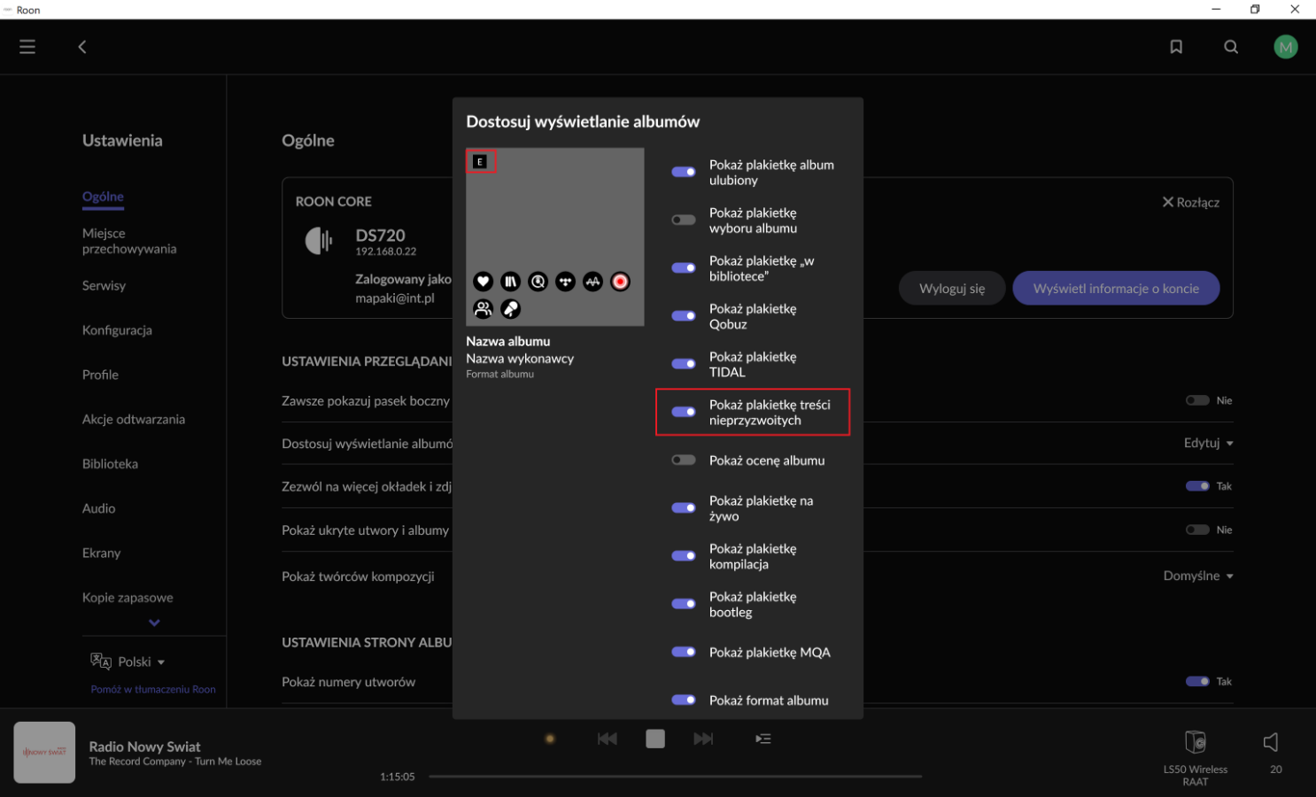

Może jest to ostrzeżenie przed wulgarnym językiem coś co po angielsku chyba brzmi Explicit
Może faktycznie to o to chodzi.
