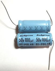

To jakiś hyjend czy zwykły foliowy zagra lepiej w zwrotnicy?
Elektrolit w zwrotnicy nigdy nie bedzie hiendem ;) Z tym ze na basie nie musi to byc problemem.
Gato Audio AMP-150 (klasa A/B), Aqua La Voce S2, Open Baffle DIY
Bas leci pełnym pasmem. Elektrolity są dla średnich, a co gorsza również w kaskadzie dla wysokich. Na schemacie c1, C2, i C3. 4 i 5 to foliowe takie zielone płaskie. Myślę że też możnaby lepiej.
