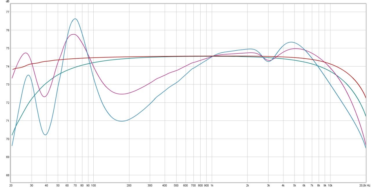

Byłem u kolegi. Ma on wzmacniacz Matsersound Dueventi i kolumny ESA Neo 3SE, już kiedyś pisałem. Przy okazji pomiarów pomieszczenia pod adaptację podłączyłem się aligancko pod ten wzmacniacz celem pomiarów a jakże ;)
Wzmacniacz tani nie jest, producent deklaruje brak sprzężenia zwrotnego i niewielką w sumie moc (20W w trybie pentodowym z dwóch EL34).
Jeden z krajowych dystrybutorów podaje też chyba z własnej inicjatywy pasmo przenoszenia 15 Hz - 30 kHz przy tolerancji 0 dB co jest oczywiście absurdem.
Wzmacniacz z tymi krajowymi kolumnami gra bardzo dobrze, zwłaszcza, że pomieszczenie jeszcze jest surowe. no, ale muzyka była najlepsza i z winyla, więc nie ma innej opcji. Podobają mi się kolumny, nie buczą. A wzmacniacz elektrycznie? Poniżej pomiar:
Legenda:
- czerwony - pomiar sprzętu, czyli interfejs-dibox. Nie jest dobrze, stary tani interfejs USB i dibox pasywny transformatorowy, więc pasmo jest jakie jest. Spadki trzeba uwzględnić "mentalnie", można to skalibrować, ale to jednostkowy pomiar najtańszym interfejsem za stówę z allegro, nie chciałem brać stacjonarnego a w laptopie nie mam firewire.
- zielony - pomiar poziomu sygnału na wyjściu wzmacniacza w trybie pentodowym na obciążeniu rezystancyjnym z użyciem opisanego powyżej toru. Niezłe pasmo przenoszenia.
- fioletowy - pomiar poziomu sygnału na rzeczywistym obciążeniu kolumną ESA Neo 3SE w trybie triodowym
- turkusowy (?) - pomiar poziomu sygnału na rzeczywistym obciążeniu kolumną ESA Neo 3SE w trybie pentodowym
Wszystkie pomiary znormalizowane dla 1kHz, w trybie triodowym wzmocnienie tego wzmacniacza jest dużo mniejsze
Jak widać, "dzięki" brakowi sprzężenia zwrotnego pasmo a raczej jego równomierność na obciążeniu rzeczywistym zwłaszcza w trybie pentodowym jest marna, nierówności wynoszą 6dB w małym zakresie częstotliwości (70 - 180Hz). Warto zauważyć, że dla 70Hz "układ pomiarowy" zaczyna już obcinać pasmo, można więc mówić o całych 6dB.
Nie wiem, jak działają inne wzmacniacze lampowe. To, co zmierzyłem i pokazuję mniej więcej zbieżne jest z danymi publikowanymi w sieci dotyczącymi tych wzmacniaczy.
Nierównomierność przekracza wprawdzie 6dB, ale w "dobry sposób" - osłabia "muł" w dolnej średnicy i podbija niski bas. Niestety, okolice podbicia (70Hz) niebezpiecznie zbiegają się z najgorszym, bo praktycznie nieusuwalnym i wspólnym dla większości pomieszczeń modem wynikającym z wysokości pomieszczenia, tak więc wzmacniacz ten (albo inny lampowy) z tymi kolumnami będzie fajnie grał w bardzo niskim albo wysokim pomieszczeniu, ale w standardowej wysokości może być "za fajnie".
Legenda:
Albo Twój sprzęt jest do niczego albo ten wzmacniacz. Na obciązeniu rezystancyjnym nawet bez sprzężenia musi być płaski do min. 50k. Czy kolumny mają linearyzację impedancji ? Z pomiarów wynika, że nie. Niestety tak to własnie wygląda i pózniej tworzą się lampowe mity.
Nic z tego nie wynika, pokazałeś słaby technicznie wzmacniacz z niedobranymi właściwie kolumnami lub uszkodzony sprzęt pomiarowy .....
Wzmacniacz SE (bo ten co mierzył przemak to konstrukcja równoległa nie PP - stąd nie za duża moc) płaski do 50 kHz? To chyba gdy dolna granica zaczynać się płasko będzie od 200 Hz.
Pasmo mojego wzmacniacza SE w trybie triodowym bez sprzężenia zwrotnego to 20 Hz - 19 kHz dla 0 dB i 5 Hz - 55 kHz dla - 3dB. Na innych transformatorach wyjściowych pasmo miałem przesunięte do do góry. Co do zmiany trybów pracy lampy to instalowanie ich uważam za bezzasadne, gdyż zmieniają parametry pracy lampy więc należało by wymienić też transformatory głośnikowe na dostosowane do danego trybu.
Podawanie jakichkolwiek parametrów bez żadnej tolerancji to absurd. Zrób z tego 0dB chociaż +/-0,1dB i można gadać.
Ten wzmacniacz jest uznaną konstrukcją, niezbyt tanią. Nie ja wymyśliłem w nim tryb triodowy, jest pstryczek to pstrykłem ;)

Ok - 20 Hz - 19 kHz +/- 0,1 dB w rzeczywistości było by odrobinę więcej ale... ;)
Tryb pentodowy jest zapewne dodany w celach marketingowych bo 10W na dwóch lampach nie brzmi dla wielu osób przekonująco.
Wszystko jedno. Mają wzmacniacz 2x10 na pojedynczych lampach tylko pentodowy, bez triodowego.
Faktycznie w tym wzmacniaczu zniekształcenia to przede wszystkim druga harmoniczna, trochę trzecie i wszystko.

Jaki tryb mierzysz? Triodowy?

Te znieksztalcenia to pentoda. Orientacyjnie, bo poziom był spory i niemierzony, to był taki przelot przez pasmo. Zniekształcenia ze względu na pasmo interfejsu w górze i jego ogólną badziewnosc bardzo orientacyjne.
Na obciążeniu rezystancyjnym ?
