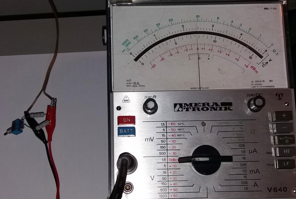

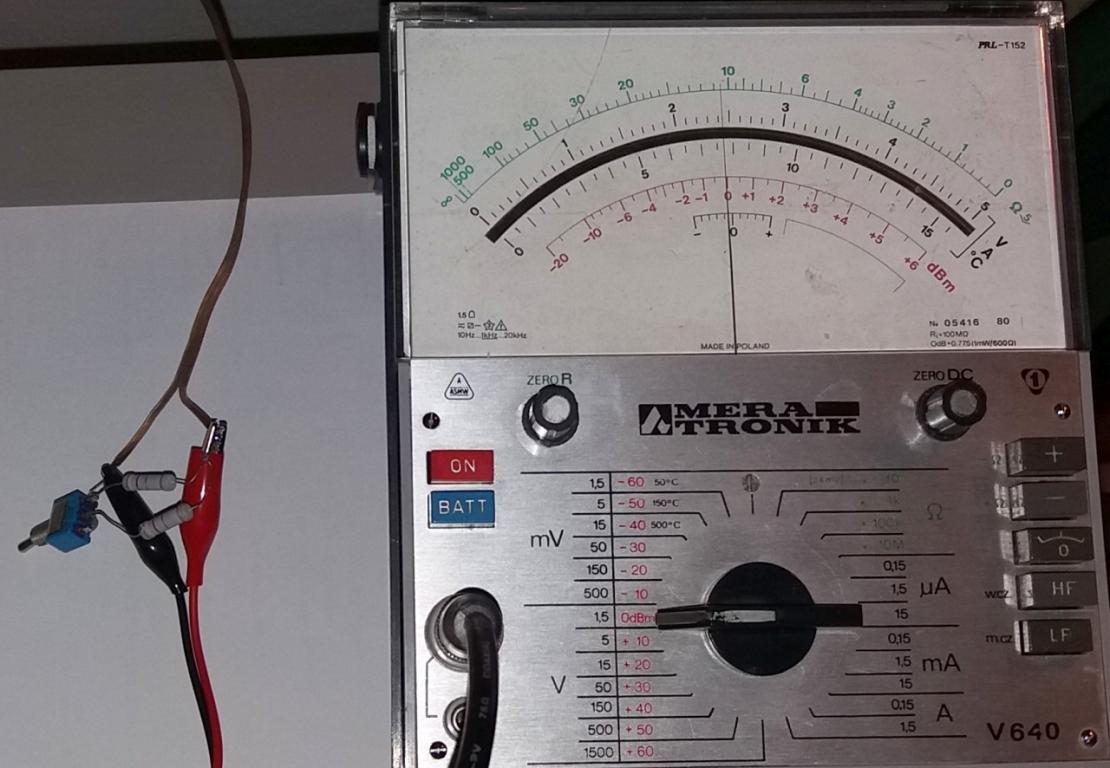

Wobec zarzutów, że lampowe końcówki gitarowe są wyjątkowe, zmierzyłem wzmacniacz audio stereo. Jest to włoski Mastersound Dueventi, czyli wzmacniacz SE na równolegle połączonych EL34 z możliwością pracy w trybie triodowym. Producent deklaruje brak sprzężenia zwrotnego.
Pomiarów dokonywałem przy malutkiej mocy wyjściowej (napięcie wyjściowe rzędu 1V) na obciążeniu rezystancyjnym 4R i 8R na obu odczepach wyjściowych (wzmacniacz ma wyjścia na zestawy 4R i 8R). Zasadniczo teoretycznie zmiana impedancji obciążenia nie powinna zmieniać napięcia wyjściowego, a przynajmniej nie w stopniu wyrównującym moc wyjściową. Natomiast napięcie na odczepie 8R powinno być dokładnie 3dB wyższe niż na odczepie 4R, nawet przy tym samym obciążeniu. Jest to wzmacniacz pentodowy, oczywiście może pracować w trybie triodowym, ale nadal nie jest to 300.
Zestawiłem układ pomiarowy, składający się z generatora bateryjnego (sinus 1kHz), obciążenia w postaci dwóch oporników 8,2R z pstryczkiem dołączającym lub odłączającym jeden z nich równolegle (czyli 4 albo 8) i połączonego do wyjścia miernika V640. Po podłączeniu wszystkiego do wybranego odczepu ustawiałem na obciążeniu 4R poziom wyjściowy 0dBu (czyli 0,775V czyli 1mW na 600R czyli czyli 150mW na tych 4R) a następnie przyłączałem obciążenie na 8R. Wzmacniacz pracuje w trybie pentodowym.
Odczep 4R obciążenie 4R:
Odczep 4R obciążenie 8R:
Jak widać, po zwiększeniu obciążenia poziom wzrósł o ponad 3dB.

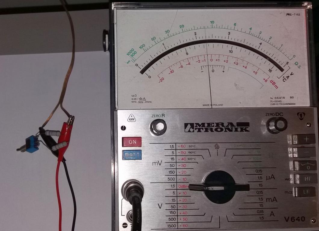

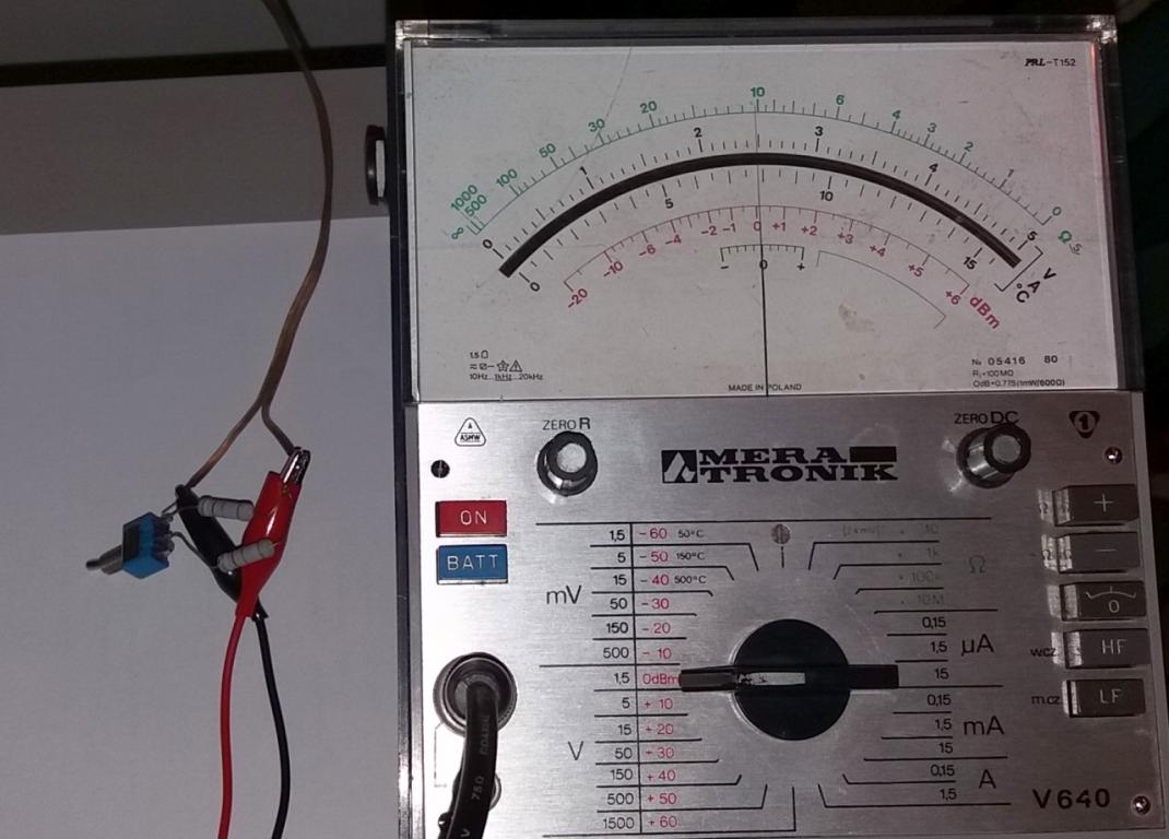

Odczep 8R, obciążenie 4R:
Odczep 8R obciążenie 8R:
Tu już jest wyraźnie widoczny wzrost poziomu, prawie 4dB!
Jak widać, w każdym z powyższych przykładów, to znaczy zarówno na wyjściu 4R jak i na wyjściu 8R napięcie na wyjściu zmienia się w taki sposób, że moc na wyższej impedancji obciążenia jest taka sama albo wyższa jak na niższej impedancji.

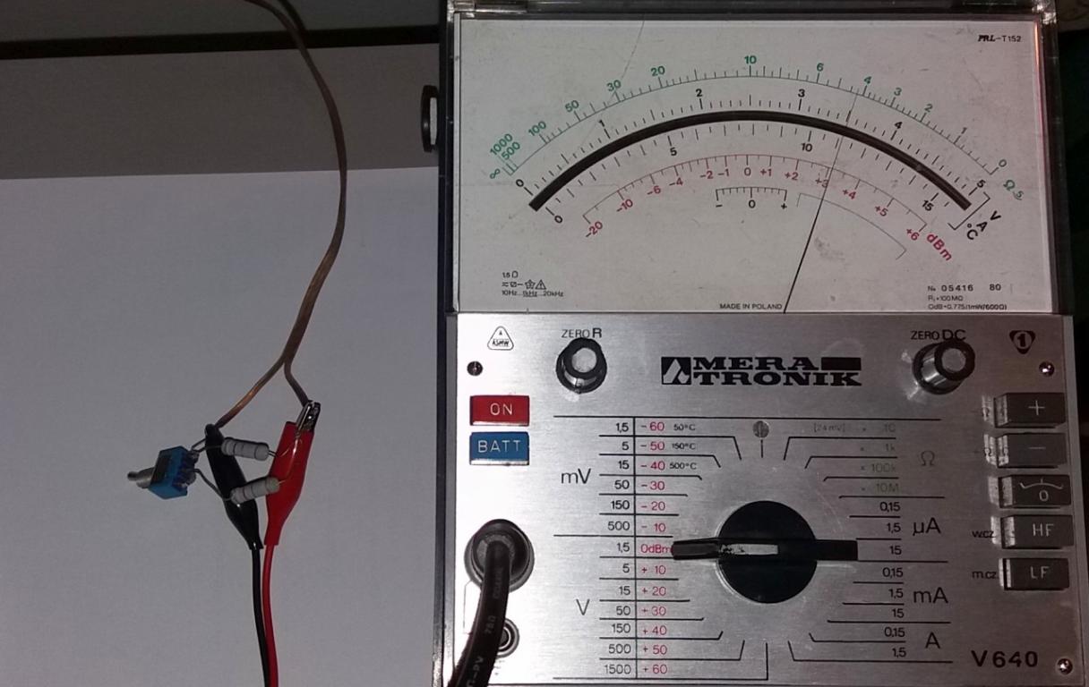

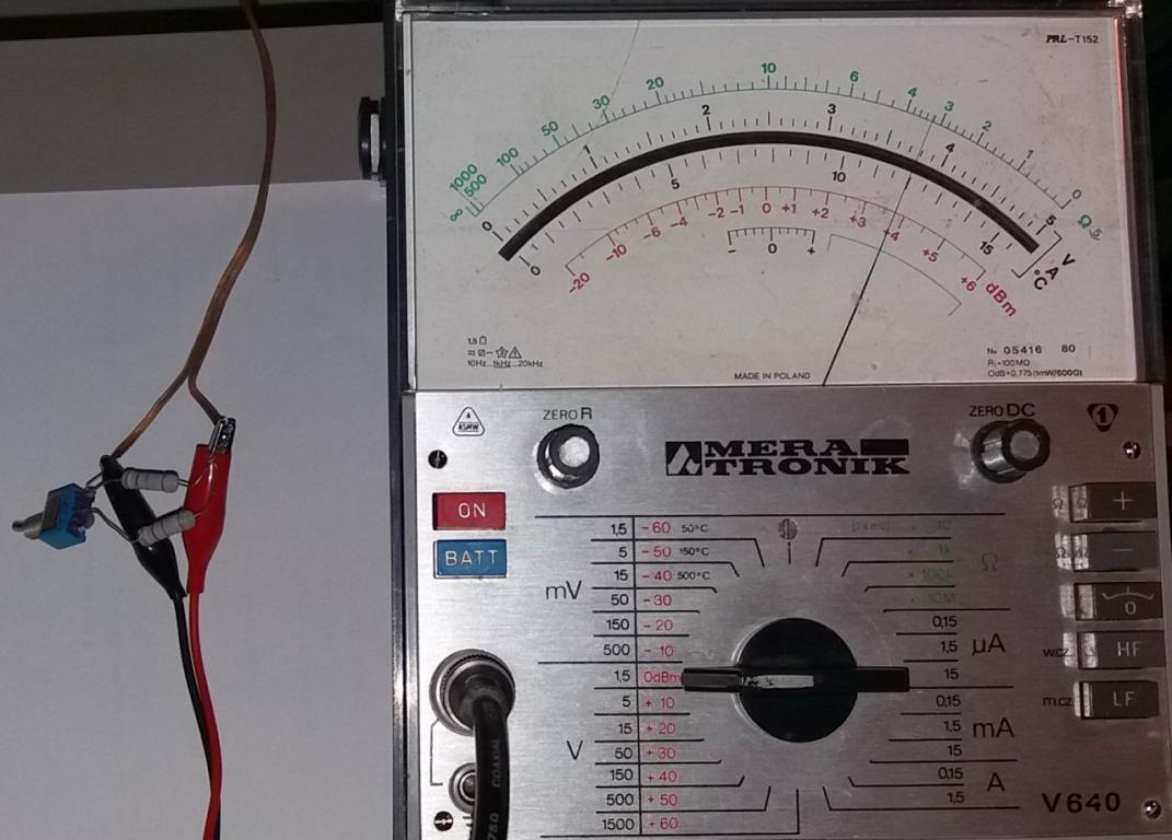

Pomiar "odwrotny" - proszę bardzo. Poniżej pomiar przy stałym obciążeniu na obu odczepach.
Obciążenie 8R, wyjście 8R:
Obciążenie 8R, ale wyscie 4R:
Zmiana wyjścia przy tym samym obciążeniu powoduje zmianę poziomu nie o 3dB ale pół decybela! co oznacza, że wzmacniacz ten na obu wyjściach przy tym samym obciążeniu wydziela praktycznie taką samą moc wyjściową!
