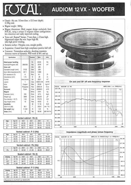

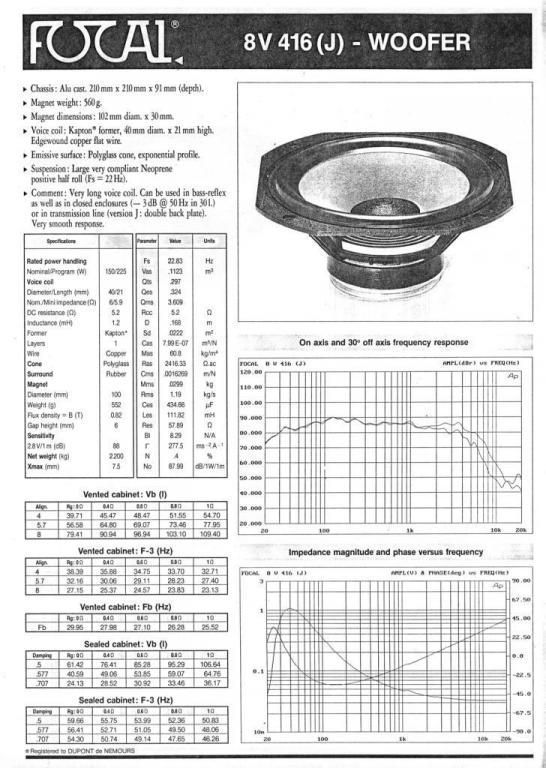

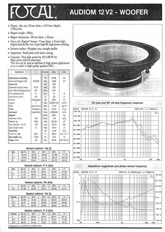

Już była w jednym wątku dyskusja na ten temat. Powtórzę pomiary fabryczne firmy Focal dla kilku głośników z klasy 8 cali i 12 cali hi-end. Warto też rzucić okiem na tabelki określające możliwości wszystkich w zakresie najniższych częstotliwości. Jeden z tych głośników siedzi prawdopodobnie w Grande Utopiach.

Dla pełności sytuacji...
http://site.diy-loudspeakers.com/datasheets/43-focal-datasheets/161-very-old-focal-driver-datasheets
Leszku, ja się znam na tym jak świnia na gwiazdach...napisałem co wyczytałem, i ja nie twierdzę, że pierdziwaki w tandemie nie mogą dobrze grać...sam mam maluszki... ;-)
Dzięki za tą stronę, mam też podobną, ale na tej w/w jest więcej z Focala.
Chciałem tylko pokazać że duży wcale nie musi umieć więcej niż ekwiwalent powierzchniowy w małych. O głośniki oczywiście chodzi ;-).

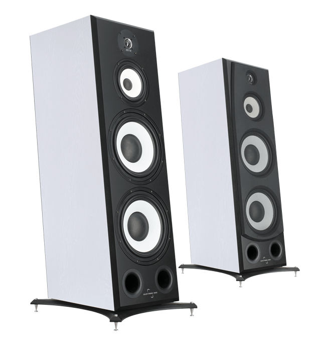

Nie wiem czy to coś zmienia i ma wpływ na jakość basu, ale Opale mają bassreflexy nie w postaci okrągłych dziur, tylko długich, wąskich szczelin umieszczonych pionowo przy krawędziach obudowy, która jest zbudowana z aluminium.
Obudowy bassreflex czyli obudowy z otworem, są rezonatorami strojonymi w okolicach częstotliwości rezonansowej zaimplementowanego głośnika. Stroi się ja właśnie regulując masę akustyczna w otworze. W obudowie BR bez tunelu, czyli z samym otworem rezonansowym wylicza się powierzchnię czynna otworu, czyli własnie masę akustyczna jaka głośnik przez ten otwór będzie przepompowywał. Sam kształt otworu ma małe znaczenie. Może być geometrycznie dowolna dziurą - byle o całkowitej powierzchni zgodnej z obliczonym rezonansem obudowy. Zatem czy to szczelina odpowiedniej szerokości i długości, czy kilka szczelin, czy dowolnie inna dziura, ma znaczenie wyłącznie dla projektanta. Jedynie szczelina zbyt długa i wąska może być niebezpieczna z powodu możliwości generowania świstu przepompowanego powietrza.
To w jak największym uproszczeniu odpowiedź na Twoje zapytanie.

Kształt otworów nie zmienia zasady działania, która powoduje, że z bliska nie da się tego słuchać normalnie.
Ale była mowa (we wpisie, na który odpowiadałeś) o linii transmisyjnej nie o BR. To dwa bardzo różne jednak rozwiązania. Tzw. Real TL ma tunel długości nie krótszej niż 2,5 m.
Możliwe, uznałem, że we wpisie była mowa o płaskich otworach br, które ewentualnie mogą udawać coś innego, ale są br.
"w całym bassreflexie wg mnie najlepsze rozwiązanie"
Opale mają zwykły bassreflex.
