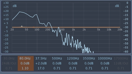

1 godzinę temu, slawek.xm napisał:
dla przykladu
stopa przed miksem
i po miksie
Za dużo dołu?
Z tego co się orientuje wystarczy pozostawić górkę przy 100Hz...
