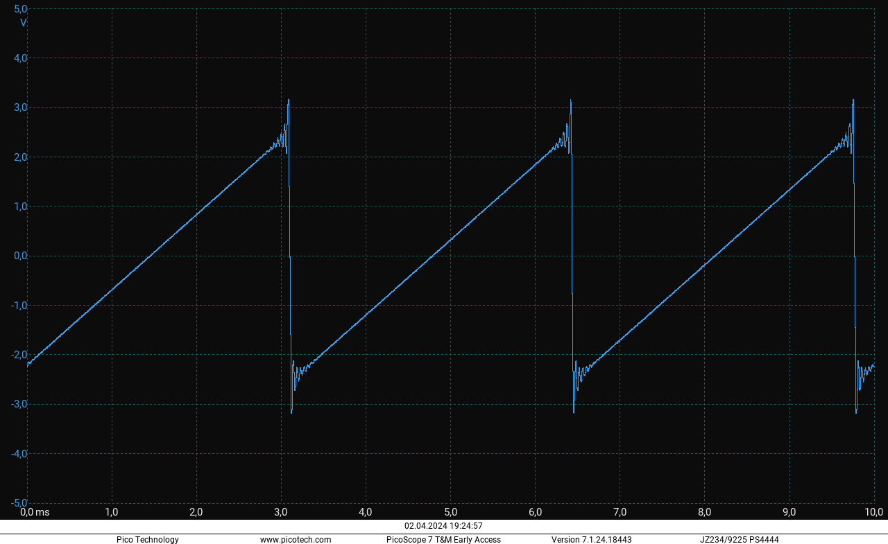

Prawdziwa pila 300 Hz, z probkowania 192 kHz i rekonstrukcji:
kontra 48 kHz:
Nie brak pasma, by pila wygladala jak pila, nie jak sinusoida.
Mieszasz moje dwie odrębne wypowiedzi.
Dla takiego przebiegu 300 Hz próbkowanie 48 kHz jest wystarczające choć widać większe "dzwonienie", ale niektórzy lubią bardziej napowietrzone granie.

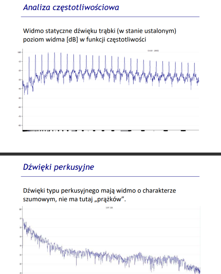

Zaloguj się, aby zobaczyć treść (możliwe logowanie za pomocą )  można się dowiedzieć, że część dźwięków nie ma "czystego" widma (prążków), a jedynie charakter "szumowy" zatem analiza FFT i traktowanie transformatą Fouriera takich dźwięków może być nieco wypaczona i zależna od przyjętych algorytmów. W takich przypadkach istotną rolę może mieć właśnie częstotliwość próbkowania i to jak głęboko taki szumowy dźwięk "wypróbkujemy". Inaczej pisząc z "przebiegu" czasowego dźwięku o charakterze szumowym nie uzyskamy pełnej informacji o częstotliwości jeżeli wystarczająco szczegółowo tego dźwięku nie przetworzymy najpierw w przetworniku AD i później w DA.
Głoska "S" jest taką namiastką dźwięku o charakterze szumowym i jej obróbka może być problematyczna. Przykładem może być odtwarzanie nagranego "hi - hata". W niektórych nagraniach brzmi jak "syk" spuszczanego z koła powietrza co nijak się ma do jego naturalnego brzmienia. Przykładem takiego nagrania jest "
Zaloguj się, aby zobaczyć treść (możliwe logowanie za pomocą ) e" Sade gdzie ten syk nie jest tym co słychać na jej koncertach.
Jeżeli chodzi o daki bez filtra na wyjściu i lepszą słyszalność wysokoczęstotliwościowych dźwięków na wyjściu systemu to może wynikać z faktu, że niektóre wzmacniacze o odpowiednio szerokim paśmie przenoszenia i podatności na rezonanse wysokoczęstotliwościowe będą po prostu te dźwięki mocniej wzmacniały w rezonansie co może sprawiać wrażenie "sypania" sybilantami.
