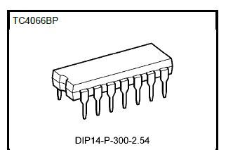

Proszę o poradę: W moim Kenwood KX-7060S przestała działać automatyczna kalibracja (ATCS),a mianowicie po wciśnięciu przycisku ATCS magnetofon zachowuje się jakby przeprowadzał kalibracje, ale na taśmę nic się nie nagrywa, jakby nie działał generator. Po odtworzeniu części taśmy na której przeprowadzał kalibracje słychać tylko szum bez żadnych pisków itp. charakterystycznych dla generatora.
Gdzie szukać przyczyny?
Być może padł IC 41 (TC4066BP) w układzie generatora sygnałów kalibracyjnych. Ale to trzeba pobrać serwisówkę z ET i pomierzyć to i owo by czegoś się dowiedzieć. Powyższy układ scalony dostępny chyba tylko na Aliexpress.
Gość G.Mark
... Powyższy układ scalony dostępny chyba tylko na Aliexpress.
TC = Toshiba
4066 = cztery klucze analogowe
BP = obudowa DIP14
https://sklep.avt.pl/uklad-scalony-4066.html
CD4066 jest dostępny nie tylko od Toshiby. Ważne by parametry pracy były podobne. To są tylko klucze włączające i wyłączające sygnał. Sprawdź na wejściu tego IC czy są jakieś napięcia i czy na wejściu też są. Czy sterowanie jest podawane (napięcie z CPU). Oczywiście zgodnie z instrukcją serwisową.

Niestety, ale chyba nie dysponuje taką wiedzą, aby wiedzieć gdzie dokładnie podłączyć woltomierz. Pozostało mi wymienić tylko coś w ciemno. Tylko co?
Kurdę... taki fajny magnetofon był :(
Zaloguj się, aby zobaczyć treść (możliwe logowanie za pomocą ) Edytowane przez Kami3n147
Gość G.Mark
Nic nie wymieniaj. Szukaj serwisanta.
