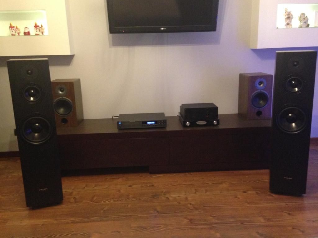

Wygrzewające się Pylony Sapphire 31,w tle moje stare Cabassy Antiqua MT32
Musiałem je zastapić Pylonami,ponieważ po przeprowadzce w nowym salonie 24m2 Cabassy poprostu się zagubiły
Bass uciekł z pokoju,średnica cofneła się do tyłu a góra została bez zmian :) W starym pokoju 18m2 Cabassy radziły sobie bardzo dobrze niestety na większym metrażu padły na placu boju. Zmiany jakie nastąpiły w dzwięku opisze wkrótce,dam pylonom jeszcz 50h na wygrzanie,wtedy to moja subiektywna opinia bedzie bardziej obiektywna :)
