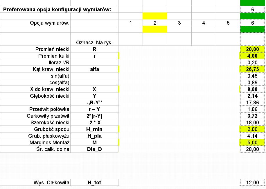

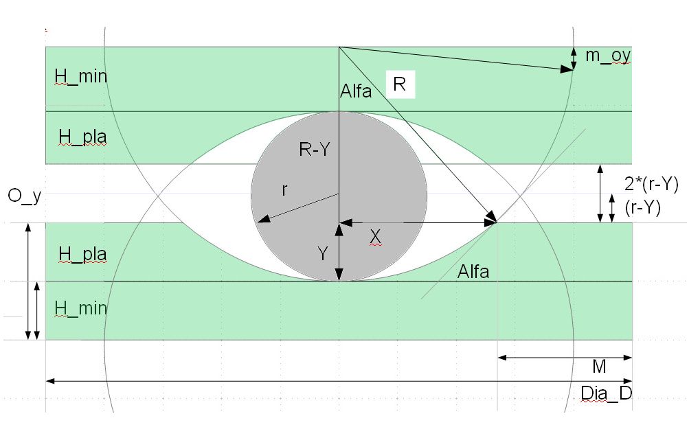

Pod pojęciem "łożysko poziome" - rozumiem okrągły przedmiot, którego szkic poniżej. Jeden "komplet" jest rozumiany jako zestaw czterech łożysk. Każde łożysko to zestaw dwóch jednakowych miseczek, uwidocznionych jako te jasno-zielone na rysunku, oraz z twardej kulki (kolor szary), nie wchodzącej w skład niniejszego zamówienia grupowego, a umieszczonej pomiędzy tymi miseczkami. Taką kulkę to można w specjalistycznym sklepie z ceramiką kupić. Przykładowy link do źródła kulek - podam niżej. Ta szara kulka jest wykonana z bardzo twardego materiału. Kulka - nie wchodzi w skład oferowanego kompletu, gdyż są różne możliwe materiały, z jakich wykonuje się takie kulki, a każdy audiofil może mieć w tym względzie swoje własne poglądy, tudzież audiofilskie preferencje: węglik wolframu, dwutlenku cyrkonu, azotek krzemu, ... itp.
Wykonawca misek do łożysk poziomych jest świadom, iż krytycznym dla prawidłowego działania takiego łożyska jest uzyskanie odpowiedniej precyzji i gładzi w ramach każdej niecki, w której porusza się kulka.
Jak widać, obserwujemy tutaj dość istotną degresję cenową w funkcji ilości. Jest to naturalne pokłosie faktu, że trzeba maszyny odpowiednio poustawiać, narzędzia dobierać, zmieniać. Z produkcją wiąże się sekwencja wielu niezależnych kroków technologicznych.
Z racji na tą degresję cenową, oraz na fakt, iż jestem osobiście zainteresowany pozyskaniem, po korzystnej cenie, kilku takich kompletów, niniejszym szukam innych potencjalnych zainteresowanych.
Tabelka z wymiarami jest wybiałkowana/okrojona, z dwóch powodów:
a). Wycofałem się z koncepcji innego wyglądu miski górnej i dolnej. Konieczność optymalizacji ekonomiki procesu wytwórczego, czyli presja ceny końcowej jako funkcja kroków technologicznych - wymusiła rezygnację z górnego "kołnierza - osłony przeciw-kurzowej". Pierwotnie kulki miały być niewidoczne, zasłonięte takim "kołnierzem" zwisającym z górnej, nieco szerszej miski, a całość łożyska miała wyglądać jak "nóżka". Po zapoznaniu się z ofertą cenową na ten wariant - bardzo szybko z niego zrezygnowałem.
b). Opcje rozmiarów od 1 do 5 zostały wykluczone, jako nieodpowiednie. Stanęło ostatecznie na opcji rozmiarów "6".

Materiał i obróbka to jedno ale moim zdaniem ważna jest krzywizna miseczki i wielkość kulki!
Słusznie prawisz. Relacja małego "r" do dużego "R" jest dość istotna w tym wszystkim. Poniżej taki brudnopis rysunek, który pozwala dość łatwo ustalić zależności pomiędzy "r", "R", całkowitym (rolowanym) przesunięciem platformy górnej "X", "Y", mniejszym przesunięciem punktu styku kulki-miska: "mx", "my", oraz kątem alfa i tangensem tego kąta alfa w punkcie przesuniętego punktu styku kulka-miska:
