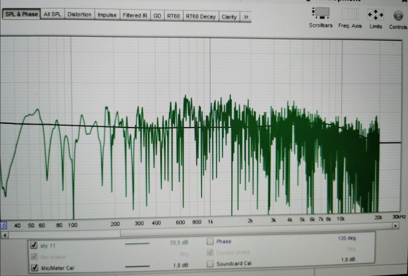

A ja dzis znowu pojezdzilem kolumnami po podlodze i pomierzylem umikiem akustyke.
Kurde najlepsze wykresy to odsuniecie kolumn jakies 80-90cm liczac od frontu kolumn do sciany za kolumna. Zreszta lekkie przesuniecie mikrofonu i wyniki zmieniaja sie diametralnie. Popierdzielona jest ta akustyka.
Z drugiej strony znam bolaczke swojego pokoju ale nie moge za duzo zrobic bo to jest salon. To co moglem zrobilem. Bardzo ale to bardzo zazdroszcze tym kolegom ktorzy maja pokoje typowo do audio. Tam mozna poszalec i poprawic akustyke

Byly u mnie rozne wariacje w ustawieniach kolumn. Niestety u mnie najbardziej sprawdza sie spore odsuniecie kolumn od sciany tylnej (115cm) i nietypowe odsuniecie od scian bocznych tzn 55cm od sciany z gk i az 115cm od drzwi tarasowych. Ile ja sie najezdzilem kolumnami i sofa po salonie to masakra. Wszystko mierzylem umikem. Poza tym u mnie wszystko sie pierdzieli z akustyka dlatego ze mieszkajac jeszcze w bloku prosilem Bogdana o obciecie niskich gdyz siedzialem wtedy pod sciana i troche mi dudnilo. Teraz siedzac w obecnym pokoju do tylnej sciany mam "tylko" 235cm i basu okazuje sie za malo, a za to mam troche za duzo srednicy. No tak to jest jak mamy kolumny strojone pod pokoj A a przenosimy sie do pokoju B. Teraz bede z Bogdanem wracal do "ustawien fabrycznych" ktore napewno beda lepsze dla nowego pokoju.
A wracajac do moich doswiadczen akustycznych i pomiarow stwierdzam ze kazdy powinien zainwestowac w mikrofon UMIK i robic sobie pomiary przy kazdej wiekszej zmianie audio czy to pomieszczenie, meble, zaslony czy sprzet. Czasami wystarczy przesuniecie o 5-10cm i na wykresie widac wyrazna zmiane. Czasami cos sie nam wydaje, raz trafimy a raz nie. Z mikrofonem jestesmy pewni.
Prosty przyklad, kwestia zaslon. Ja mialem dwie ciezkie kotary na scianie z drzwiami tarasowymi, zmarszczone mocno na dlugosci 3,0m. Slyszalem zmian, wydawalo mi sie ze one duzo pochlaniaja, byly odsuniete 25cm od szyb, czyli wszystko OK. No wlasnie nie. Okazalo sie ze one rzeczywiscie cos tam niewiele pochlanialy od 500hz, wyzsze od 10000-20000hz troche wiecej ale to pikus w porownaniu do paneliz 10cm welny. Ale za to geste zaslony zmienialy bardzo poglos.
Inny przyklad z odchylaniem kolumny do tylu. U mnie prawie niedostrzegalne zjawisko. Duzo bardziej odczujemy skrecenie klomn na sluchacza. Odsuniecie kolumn od tylnej sciany u mnie wyrownuje poziomy decybeli dla badanych czestotliwosci. U mnie w ten sposob bilansowaly sie gorki i doliny na wykresie, a przeciez w jakim stopniu powinno byc to zblizone do linii.
Takich rzeczy nauczymy sie tylko mierzac i badajac.
Moze komu sie to przyda.
