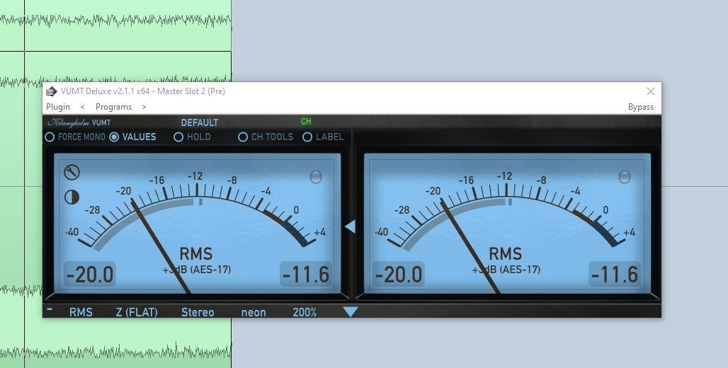

Zaloguj się, aby zobaczyć treść (możliwe logowanie za pomocą ) zamieściłem plik z zawartością szumu różowego. Poprawnie skalibrowany miernik pokaże -20dB tak jak na przykładowym zrzucie poniżej.
To plik wave o wadze niecałych 3 MB.
Zaloguj się, aby zobaczyć treść (możliwe logowanie za pomocą ) Edytowane przez yayacek

14 minut temu, yayacek napisał:
* Dla zainteresowanych - tu
Ale jak to? Czegoś chyba nie rozumiem, a jako bawiący się w pomiary chętnie bym skorzystał: miernik pokaże -20dB niezależnie od położenia gałki Volume?
Nie nie. Twoja gałka volume na wzmacniaczu a odczyt RMS w edytorze czy w playerze to dwie zupełnie inne sprawy. Jak wrzucisz plik do foobara czy jakiegoś audio edytora i wciśniesz play to miernik w owym edytorze czy w foobarze powinien pokazać -20dB.
Od razu uprzedzam, że miernik w foobarze zwany nie wiadomo dlaczego VU meter pokaże zły odczyt.
Sprzęt studyjny i oprogramowanie studyjne. Edytory, sekwencery, stacje robocze (DAW), authoring, stoły, maszyny i linie replikacyjne.
"Miernik" to pomyślałem o tym, co trzymam w ręce. Dzięki za wyjaśnienie.
