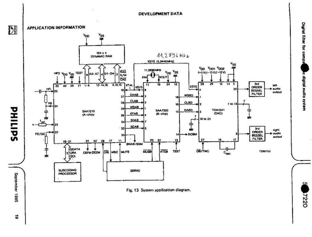

na fotce masz przykładowy schemat dekodera, informuje (boś noga) że SAA7220 to filtr cyfrowy.
Jak się podłączy SAA7210 z TDA1541 to będzie działać czy nie będzie?
Ty
OK, zgoda, ale nie o ten filtr mi chodzi, tylko o ten zaznaczony na Twoim rysunku małym prostokącikiem na końcu, z adnotacją "3rd order Bessel" ;)

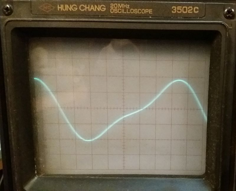

Tak wygląda sinus 20kHz z systemu o częstotliwości próbkowania 44,1 na ANALOGOWYM oscyloskopie. Identycznie wygląda prostokąt, piła, trójkąt - bez niespodzianek ;) To jest przetwornik, a nie jakieś schodki bez filtrów ;)
Z ciekawości sprawdziłem przy 96kHz - sinus tak samo, wiadomo, ale piła już bardziej piłokształtna ;)
