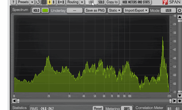

Ja sobie zapętliłem "t" z pierwszego "romantic" i słychać ? Tylko, że niekoniecznie temu nagraniu filtr szkodzi, bo ma zaaplikowany jakiś wściekły noise shaping dla dithera albo to jakaś kucha - ogromny prążek pod 20kHz:
Ten prążek dość spory, zielony plik 03, czerwony plik 01:
Zaloguj się, aby zobaczyć treść (możliwe logowanie za pomocą ) Edytowane przez przemak
Ja zrobiłem analizą w Audacity i już dla ok. 8kHz jest równica 1dB w głośność a dla 15kHZ prawi 3 dB różnicy.

Zatem uparcie wciaz stawiam pytanie dlaczego uwazasz, ze wzmacniacz AB z duzymi pradami spoczynkowymi brzmi gorzej niz wzmacniacz AB z malymi pradami spoczynkowymi? Doprecyzowujac pytanie, mam na mysli moc nie wieksza niz 100 watow RMS.
Co do klasy AB i B. Są np. uznane końcówki pracujące w klasie B (czy tam baaardzo płytkie AB), bodajże Bryston, ale mogę się mylić. A co do zniekształceń z zamykania ruch tranzystorów to tak sobie w korku piątkowym kombinowałem, bo już kiedyś o tym pisaliśmy - po pierwsze zniekształcenia skośne we wzmacniaczach klasy B są raczej trudno likwidowalne przez sprzezenie, bo wzmacniacz w okolicy zera na wyjściu jakby slabo współpracuje. Natomiast jeżeli rozszerzymy te zniekształcenia skośne oddalajac je niejako od zera, to po pierwsze dajemy szansę sprzężeniu zwrotnemu a po drugie te zniekształcenia mają miejsce przy wyższym poziomie więc ich udział procentowy powinien być mniejszy. Jeżeli jest większy, to IMO może to wynikać z tego, że zatykanie tranzystora przy większym prądzie wprowadza większe zniekształcenia, coś w tym stylu. Ale to takie luźne przemyślenia tylko, bo to nie moja bajka za bardzo ?
