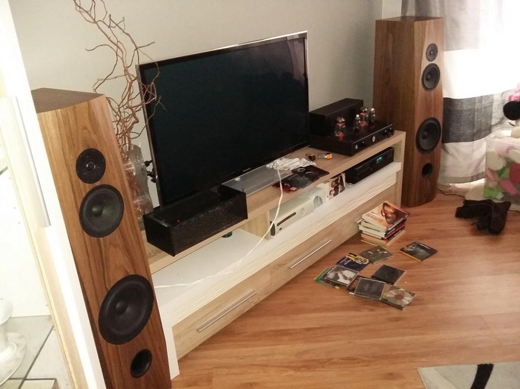

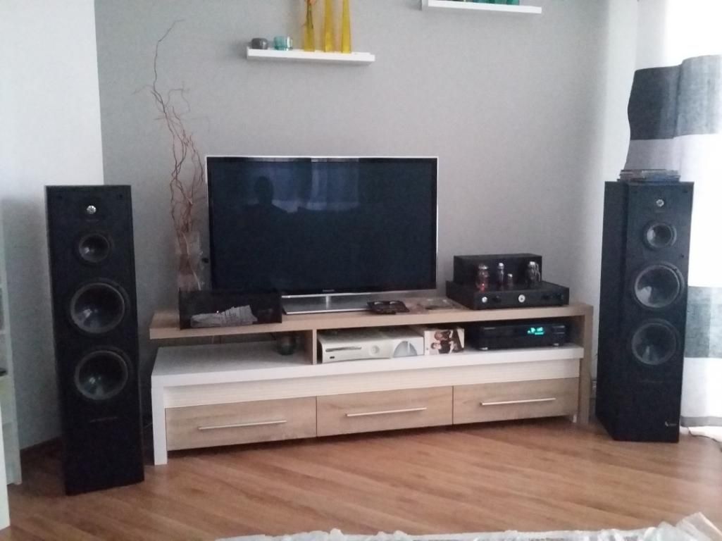

Posłuchane w swojej akustyce.

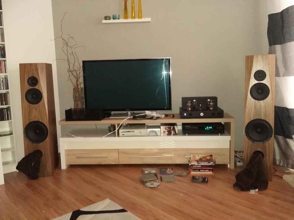

I w akustyce kolegi Matt79.

a to zdjęcia z odsłuchu, u mnie w 17m2 :

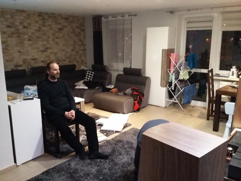

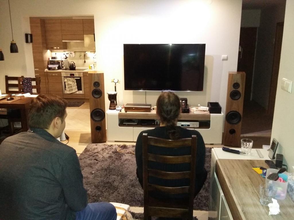

i u kolegi Maćka (Matt79) w 27m2+17m2 otwarta kuchnia i przedpokój :

w mojej akustyce :
Bass - Nie ( Robertowi najmniej, mnie tak średnio, Mąckowi raczej nie ale on nie obiektywny jest bo to jego kolumny, a poza tym u Niego ten Bas jest zupełnie inny i jemu u Niego podoba się ;) )
Zatykanie B-R niby poprawiało pracę, ale tak naprawdę to powodowało takie " pierdnicie aktywnego pedała "
Średnica i góra - zdecydowanie tak podobała się.

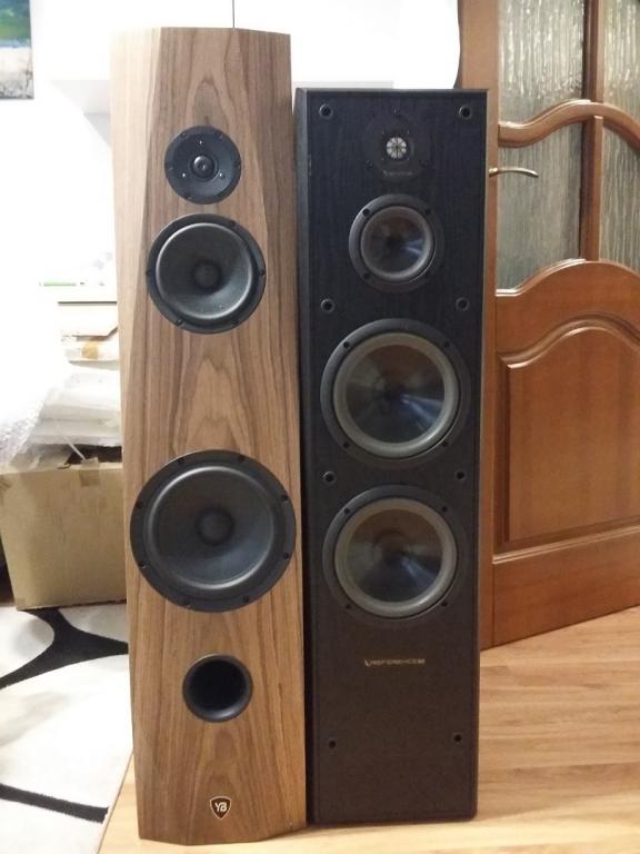

Lepiej niż moje Infinity, lepiej niż 3 way - aczkolwiek czasem na szarpidrutach potrafiło zadrzeć jakpkę ;) na pewno ja bym wtedy chciał mieć pstryczek - elektryczek zmniejszający poziom zakresu 1-5 khz tak mówiąc umownie o 1-2 db.
Co znaczy lepiej - ano różnica była w głębi, przestrzeni, powietrzu, budowaniu planów w głąb, stopniowania muzyków i instrumentów jak i pozycjonowaniu ich na scenie na szerokość oraz konturowanie ich.
Ale ... ta róznica była względem moich infinity wtedy szczególnie słyszalna kiedy jedne i drugie kolumny stały mówiąc wprost wcisniete maksymalnie w róg i w scianę - co ciekawe jeżeli wysuneliśmy obie kolumny do odsłuchu o poł metra do przodu to :
YB Zephyr zagrał tylko troszkę lepiej - rozpatruję sekcję srednio wysoką i ww opis słowa " lepiej ) ( czyli dalej na bardzo wysokim poziomie + trochę lepiej )
Infinity - zdecydowany progres in plus tak że moim zdaniem Infinity były tylko o kroczek z tyłu za YB Zepchyr
Jezeli chodzi o bass to Infinity ze swoim OZ zdecydowanie wygrywa szczegolnie w realizacjach akustycznych i tam gdzie grają naturlane instrumenty.
YB żepchyr niby róznicuje bass ale jest taki mięciutki. Taki dla mass - za to bardzo fajnie wypadają na nim syntetyczne i eletroniczne dźwięki oraz muzyka POP z płyt typu Yello czy Michale Jackson.
Natomiast u Macka to zupełnie inna bajka - tam YB Zepchyr mają super warunki ( no może jakby ta ścianka za nimi była ciut szersza to by bardziej "kopały" ).
Tam rozwijają skrzydła, Infinity zostaje już z tyłu. Głebia, plany. 3D aż wrażenie że dźwięki dochodzą z boku jakby był system 4knałaowy a nie stereo.
Bass - jest fajniejszy niż u mnie ( ale to dalej nie to co szukam )
Wszystkie odsłuchy przypominam były pod lampą.

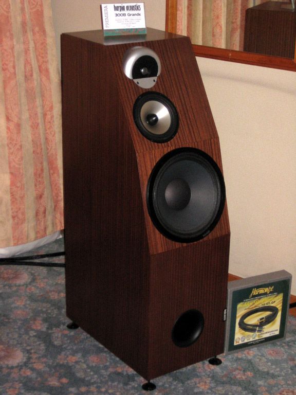

Natomiast na Bass chyba będe szukał czegoś innego, może coś w stylu nie produkowanej już Harpia Acouticc 300B Grande z Estradą 10 - 12 cali??
