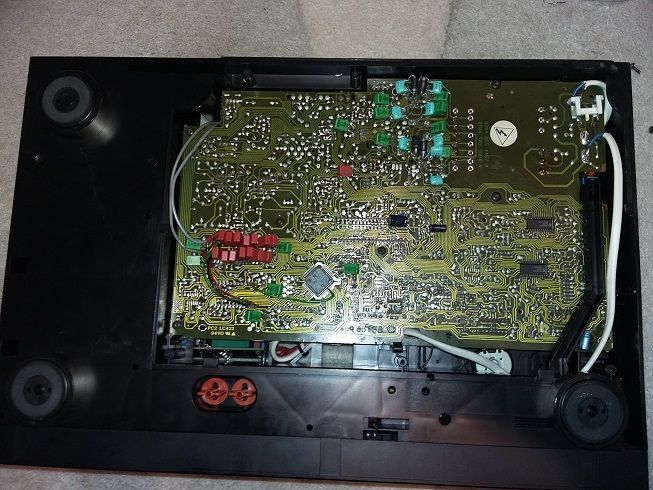

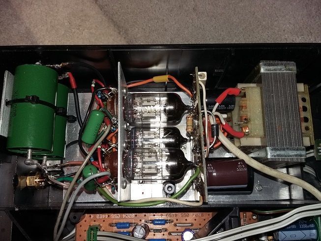

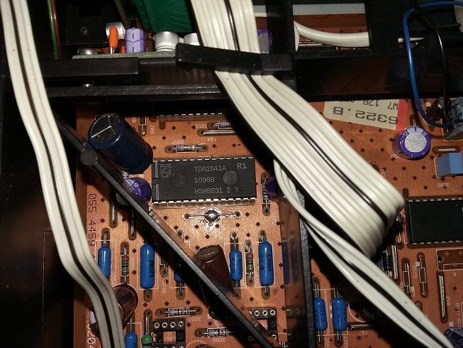

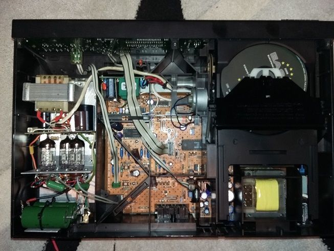

W Dużym skrócie CD Marantza CD40 na TDA 1541A R1, z modzony ;
0 - Najważniejsze - Nowy Analog na 6N2P-EW - SRPP + wtórnik, konwersja pasywna na rezystorze 100ohm, kondy wyjściowe K75-10 Pio, stabilizacja zrażenia, prąd stały
1. Przetwornik w Tryb NOS + Wyciszenie przy Przewijaniu
2. Wymiana kondensatorów elektrolitycznych w zasilaniu ( te przy transformatorze ) na nowe + lepsza stabilizacja zasilania – elektrolity :
NICHICON KA 47uF/50V
NICHICON KA 470uF/50V
NICHICON KW 6800uF/25v
+ Wstawione Dioddy prostownicza Schottky; 50V; 3A; TO201AD ON SEMICONDUCTOR MBR360RLG
+ Równoległe kondensatory Milfex 22nF/250V
+ Wymiana Stabilizatów napięcia na :
+ 5V : Stabilizator napięcia; LDO, nieregulowany; 5V; 1,5A; TO220 TI LM1086IT-5.0/NOPB
+ kond po stabilizatorze +5V plus bocznik Wima 100nF
+ 15V : Stabilizator napięcia; LDO, nieregulowany; 15V; 1A; TO220 TI LM2940CT-15/NOPB
- 15V : Stabilizator napięcia; LDO, nieregulowany; -15V; TO220 TI LM2990T-15/NOPB
3.Zbocznikowanie małymi kondensatorami 100nF najważniejszych kondensatorów elektrolitycznych - boczniki Wima Zielone 100nF/63v
4. Zbocznikowanie małymi kondensatorami 14 kondensatorów SMD przy kości DAC : WIMA Czerwone 470nF/63v
5. Wymiana elektrolitów przy dekoderze, filtrze i przetworniku na SANYO OS-CON seria SC 47uF 25V 105'C

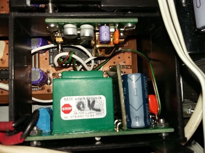

6. .Nowy Masterclok (Zegar) z własnym zasilaniem i dobrym stabilizatorem na szybszy i precyzyjniejszy
Masterclock firmy Mrelektronik w wersji Hybryd III ( dokładnośc 0,3ppm ) plus dedykowany zasilacz : http://www.mrelektronik.pl/043.htm
7. Odpięcie sekcji wyjścia słuchawkowego ( wyjęcie WO )
8. Wymiana gniazda sieciowego na typ IEC z filtrem
9. Zasilanie lasera, : wymiana na Nichicon 47uF
post-32052-0-11983900-1533723844_thumb.jpgpost-32052-0-45943200-1533723848_thumb.jpgpost-32052-0-42773100-1533723860_thumb.jpgpost-32052-0-30044400-1533723865_thumb.jpgpost-32052-0-30385500-1533723869_thumb.jpg

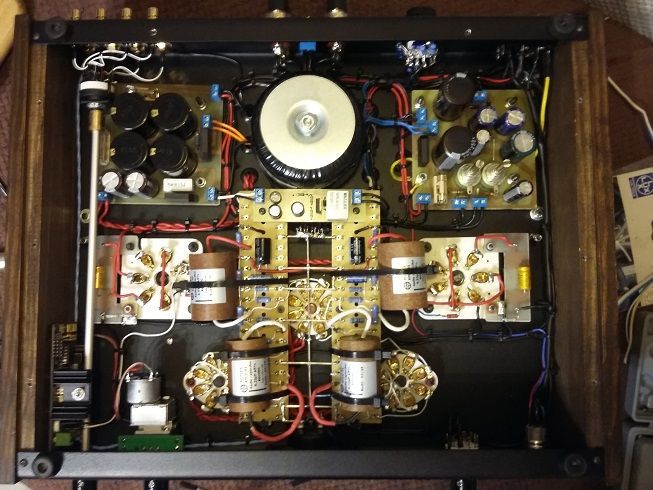

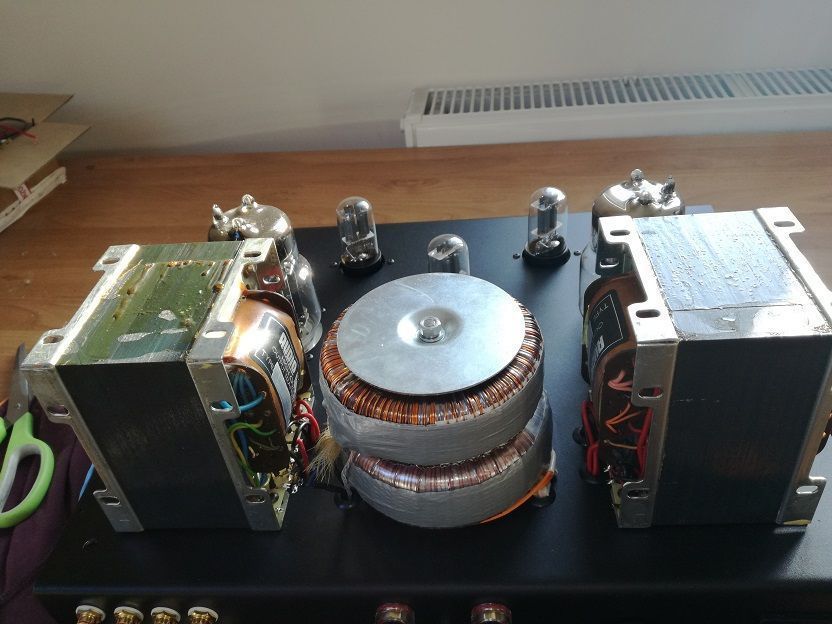

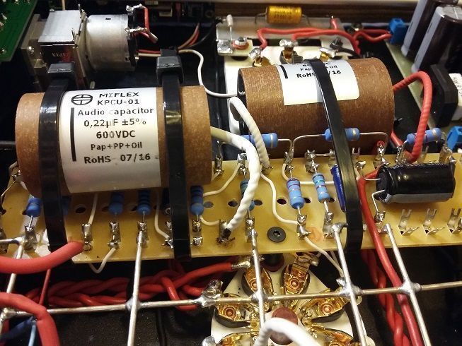

Co Do pieca, to lampy sterujące to sąKenRady 2x 6F8G plus przejściówki na 6SN7, oraz 1x Sylvania 6F8G.
Trafa głośnikowe to Audio Note, już nie do dostania ( stare zapasy konstruktroa z przed około 15-20 lat)
Kondy miedzystopniowe to Miflexy.
Piec ma około 13-15W mocy.
Wybór sprzężenia zwrotnego ( -6, -3, 0db - graliśmy na 0-rowym )
Przełącznik wyboru kolumn ( 4-8 ohm )
post-32052-0-83043500-1533724204_thumb.jpgpost-32052-0-45243400-1533724210_thumb.jpgpost-32052-0-52264600-1533724214_thumb.jpg

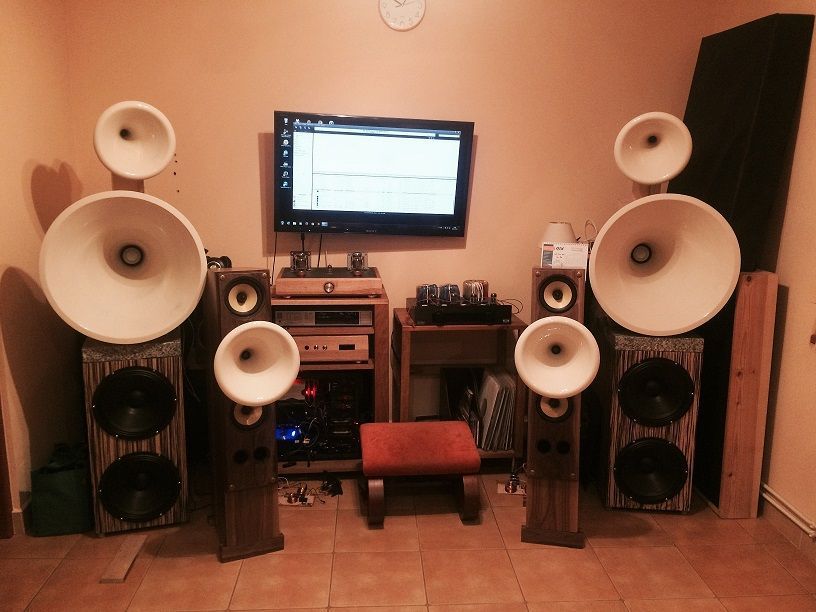

Takie jeszcze moje małe mażenie to odsłuch porównawczy w jednym czasie, ale raczej nie realne, więc chociaż jedn po drugim ( pomału odfajkowywuje kolejne konstrukcje szukajać swojego brzmienia ) :
od góry :
YB Audio Hurricane
Tuby by Sevy 97 db SPl
Pioneer S-910

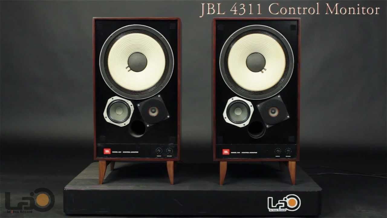

JBL 4311
Infinity Renaisance 90
Infinity Renaisance 80
Harpia Acoutics 300B
Ardento Alter II

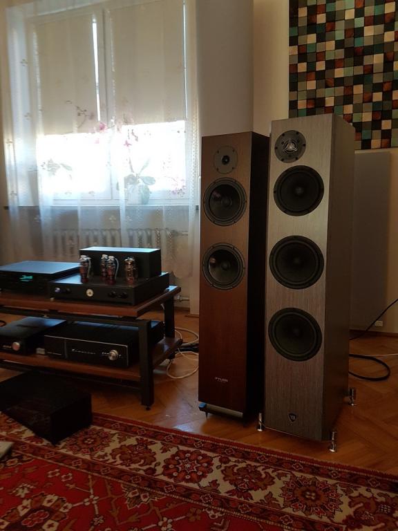

Widzę klejna konkretna recenzja naszych kolumn w wykonaniu Yasicy, dzięki !
Gra tak że warto dac za Niego te pieniądze, że warto zbierać na Niego cały rok.
W połączeniu z MR16 z pod ręki Yoshiego gra tak jakby od 300hz grał jeden głośnik.
Zwrotnica w kolumnach Tomka to ostania, najnowsza i chyba już ostateczna wariacja kombinacji MR16 + beryl. Dochodziliśmy z Robertem do tego momentu drobnymi kroczkami od Zephyra przez kolejne konstrukcje. Kolejne zmiany były naprawdę subtelne ale po kilku nazbierała się "masa krytyczna" która przeważyła w sposób istotny o brzmieniu. To zszycie co jest obecnie wydaje się być najlepsze z możliwych.
Ta koncepcja zwrotnicy zostanie też wykorzystana w najnowszej odsłonie Zephyra oraz Zephyro pochodnych kolumnach ;-). Taką samą koncepcje ma też już w swoich nowych kolumnach Maciek (Kukawa).
Co do beryla to jest to śmiało można go traktować jako tweeter ostateczny, koniec poszukiwań i zmian. Trudno o coś wyraźnie lepszego.
Barwowo te kolumny zagrały niemal wszystko tak że się chciało słuchać i słuchać i słuchać. Miałem wpaść na godzinę, pozwoliłem sobie cztery...
To chyba najlepsza rekomendacja :D.
Wiem też już o co chodzi Yoshiemu mówiąc że do Rocka to : Beryl, MR i ...rewelator 22cm... o tak, to może urywać jaja, ale obiektywnie to chyba nie z tą lampa... może z gm70, albo z diablami w Push Pulu..
Taka konstrukcja już powstała na zamówienie, jak jesteś zainteresowany opinią to porozmawiaj z Kukawą :-)
Oceniając sam Bass - Tu chyba wychodzi maniera Yoshiego, związana zapewne na pewien Be-hap że nie wiadomo gdzie i w jakiej akustyka będą kolumny i to strojenie mocno przypominało mi strojenie z Zephyrow na SB23 na kreche.
Ja bym chyba bardziej wolał strojenie na "kolano" na podbicie średniego basu, kosztem zejścia, na tzw Kisiela(oglądając wykresy z jego redakcyjnych opisow) - pobawil się portem b-r, skrócił rurkę, zwiększył kompensacja BS o 1-2db, rozsunal kolumny szerzej i bardziej do tylu, dotlumil trochę pokój...
Generalnie zagadnienie basu jest czymś o czym można dyskutować godzinami i nie dojść do kompromisu. Napiszę kilka słów na ten temat ale jak kogoś interesują technikalia i moje przemyślenia nieco natury audio-filozoficznej to może dalej przeczytać.
Kolumny Tomka strojone są liniowo i mają pełną kompensację baffle stepu, mierzoną w warunkach komory bezechowej gdzie nie ma efektu room gain oraz błędów wynikających z metod pośredniego pomiaru i składania charakterystyki z kawałków. Takie składanie ch-ki jest widoczne na pomiarach Kisiela w magazynie Audio i sugerowałbym brać ten pomiar z dużą rezerwą. Oni mierzą to w jakimś zwykłym pokoju metodą bramkowania pomiaru krótką bramką i mają przebieg onaxis a następnie mierzą bas w polu bliskim i to ze sobą sklejają. Złożenie prawidłowo pomiaru nearfield oraz onaxis jest dość problematyczne i łatwo to po prostu źle zrobić. Przykładowo przy takiej sklejce najpierw należałoby wykonać symulację przebiegu baffle step mierzonej kolumny którą to symulacją modyfikuje się przebieg pola bliskiego a dopiero wtedy nakłada ten przebieg na przebieg onaxis i dokonuje połączenia w zakresie ok 500Hz. Myślicie, że ktoś tam wprowadza dane kolumny i wykonuje jakieś symulacje?
Dodatkowo jak się pomiar nearfield rozdziela na pomiar głośnika i bass reflexu to dokłada się dodatkowe błędy związane z nieprawidłowym sumowanie promieniowania portu i głośnika. Nie twierdzę, że pan Kisiel robi to źle. Po prostu ta metoda uzyskiwania ch-ki całego pasma jest bardzo ułomna i kombinatoryka jaką trzeba uprawiać przy składaniu tego wykresu powoduje że jest dużo źródeł błędu które potem zafałszowują obraz sytuacji. Dlatego w ich pomiarach większość kolumn ma nienaturalnie wybity bas ponad pasmo i zwykle z podbiciem wyższego zakresu basu. To nie wynika z faktu że te mierzone kolumny takie są ale z ułomnej metody pomiarowej!
Komora w której my mierzymy ma takie możliwości pomiarowe, że można złapać bezproblemowo cały zakres częstotliwości w zasadzie od 0Hz. Nie musimy niczego kombinować i składać, mamy pełen obraz sytuacji po 1 pomiarze i co najważniejsze jest to pomiar wiarygodny.
Sugestia o której wspomniałeś że wymagałyby dekompensowania wynika po prostu z odsłuchu a na niego rzutuje wiele więcej czynników niż tylko kolumny. Skoro kolumny w warunkach idealnych są liniowe to w warunkach pokoju występuje już pewien room gain, nawet jak są daleko od ścian bo jest podłoga która już trochę dodaje. Ściany też im bliżej tym bardziej..
Pytanie dlaczego miałeś odczucie, ze należałoby dokompepnsować baffle step.. jest już pytaniem na które można odpowiedzieć na dwa zasadnicze sposoby.
Po pierwsze wpływ akustyki pomieszczenia. To rzecz o której często się zapomina ale jest istotna. Niekiedy powstają zwyczajnie dziury na basie w wyniku modów rezonansowych pokoju (również powstają podbicia) co wypacza brzmienie i daje fałszywy obraz. Z tym trudno walczyć bo zwykle pokój mamy jaki mamy a prawidłowe ustawienie zwykle jest realizowane metodą prób i błędów.
Druga sprawa to moja taka obserwacja ogólna, że skoro mamy liniową kolumnę w warunkach komory, room gain podbijający bas i nadal odczucie niedosytu to.. czy po prostu ludzie lubią inny bas niż jest w rzeczywistości ;-) . Mam nieodparte wrażenie że dużo ludzi chce mieć więcej basu niż jest go faktycznie w nagraniu i stąd się to bierze. Jest to pewna nauka na przyszłość ale też refleksja do czego tak na prawdę dążymy.
Co do celowego strojenia bass reflexu wyżej to akurat jestem zdania, że to się zwykle nie sprawdza. Efekt jest ale nie do końca taki jak powinien. Bas dostaje energii na wyższych zakresach ale również wchodzi wg moich odczuć w manierę męczącego i jednostajnego. Wielokrotnie próbowałem wyżej zestrajać bas reflexy aby dodać charakteru na zakresie wyższego basu i za każdym razem mi się to nie sprawdzało. Nie wykluczam, że rzutują tu mocno moje upodobania co do charakteru brzmienia i ktoś może stwierdzić że właśnie czegoś takiego potrzebuje. Mi akurat to wydaje się być nietrafione bo ten bas nie idzie w kierunku zmiany o jakiej myślimy że pójdzie.
