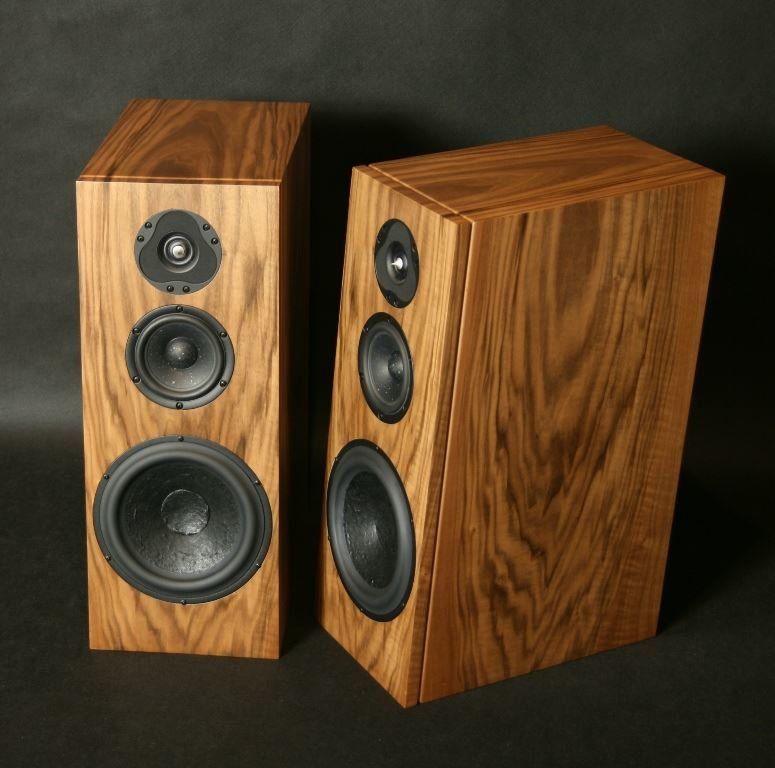

2 godziny temu, Jager napisał:
Szpilka, średnica to głośniki, rzekłbym z najwyższej półki. Ale dlaczego średnica z iluminatora a nie np. revelatora ? SS 12M /4631G00?
Słuchałeś może takiego duetu wcześniej jaki wybrałeś ? Cena głośnika ta sama. Czy poszedłeś w ciemno ?
Druga sprawa.
Rozważałeś na średnicę, przy dosyć jednak gabarytowo - wizualnie dużej kolumnie, większy średnio tonowy ? np. Scan-Speak 18M/8631T00 ? Cenowo nieco taniej ale czy nie lepiej ?
Jakie wymiary ma ta kolumna ? Są jakieś nadprogramowe ukryte litry ? Czy wyliczona na styk ?
Muszę się do Ciebie kiedyś wprosić jak już wygrzejesz je ? Też mi się marzy podobny układ.
W takim zestawieniu wcześniej oczywiście nie słuchałem, bo drugich takich kolumn na pewno nie ma i miałem możliwości ich odsłuchać.Można powiedzieć że poszedłem w ciemno.
Z drugiej strony, znam bardzo dobrze głośniki scana, bo moje poprzednie kolumny były na SS pasuje mi te granie i jak dla mnie to pewniak, tym bardziej te z najwyższej półki.
O szpilce słyszałem dużo dobrych opinii, które potwierdziły się podczas moich odsłuchów na Audio Show.
12MU to jedyny typowo średniotowy głośnik o bardzo dobrych parametrach, co zdecydowało o wyborze w mojej 3 drożnej konstrukcji.
Muszę tu jeszcze dodać, że w tym wyborze utwierdził mnie Paweł po naszych wielogodzinnych rozmowach i zdałem się też na jego wiedzę i doświadczenie.
Niskotonowy SB to już całkowicie mój wybór. Po klikunastu godzinach spędzonych przy programie Winisd i sprawdzanie wielu głośników i ich parametrów w OZ wybór padł na ten głośnik. Wybór bardzo trafny o czym niech świadczy rekomendacja Pawła kilka postów wyżej.
Wymiary kolumn to WxSzxG 100x24,5x35,5
Zapraszam oczywiście na odsłuch, hmmm tylko ciekawe kiedy bedą wygrzane.

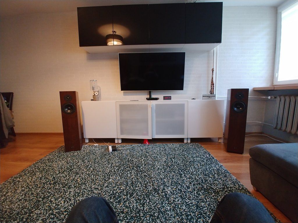

W dniu 12.03.2019 o 11:36, tomaszz napisał:
Super to wygląda. Widzę cayina a55tp. Jakie kolumny wcześniej nim pędziłeś, jakie zmiany w porównaniu do nich wniosły Zephyry?
Grałem wcześniej na pylon Diamond 28. Zephyry to inna klasa. Dużo wyzej. Deklasują w każdym zakresie. Ja mam natomoast problem z akustyką i żoną...
Bas gra dopiero pod ścianą, a żona nie zgadza się na cofnięcie kanapy  pod ścianę ze względu na wystrój salonu...I robią się schody. Salon ma 20 metrow
Czyli nie masz klasę wyżej...a zamierzasz mieć. Powodzenia w "walce z małżonką"... W końcu będzie idelanie...
Nie wiedziałem, ze ten średniotonowy nadaje się do OZ ?
Fajna kolumna! Trza mieć bardzo wydajny piec, żeby to napędzić.
Tak jest Cayin a55tp, tylko, że gram ze standardowymi lampami i wydaje mi się, że chwilami jest za ostro. Wymieniam na 6550 tung sola. Wcześniej miaķem pylon audio diamond 28. Rożnica jest spora. Odrazu słychać, że jest to inna klasa. Zephyry od pierwszego usłyszenia urzekają. Ja mam natomiast duży problemcz akustyką i z żoną.
Akustyka dlatego, że dopiero pod ścianą pojawia się bas, a z żoną bo nie zgodzi się na cofnięcie nakapy. I nie wiem co teraz
Panowie, są tu jacyś posiadacze Zephyrów bądź i nnychcwiekszychckonstrukcji? Jakie macie wzmacniacze?
Musiałem sprzedać lampę, ponieważ zabrakło jej mocy w wysterowaniu Zephyrów i szukam dalej.
Szukam czegoś do max 6k. Zależy mi na kontrolowanym punkowym basie, naturalnej niemęczącej średnicy i górze.
Z w miare szeroką i glęboką sceną. Pozdrawiam
Ja mam odwrotnie, wysuwam od ściany kanapę (i kolumny) do słuchania. Nie jest to idealne rozwiązanie. Na razie mam takie warunki i nic z tym nie zrobię, ale ma się to zmienić wraz ze zmianą mieszkania. I zarys planu na nowe lokum już się wyklarował :)
Trochę mnie dziwi, że było za ostro z a55tp, ale już sprzedałeś więc tematu nie ma. Słuchałeś Zephyrów z WBA Thunderbird?
14 godzin temu, tomaszz napisał:
Ja mam odwrotnie, wysuwam od ściany kanapę (i kolumny) do słuchania. Nie jest to idealne rozwiązanie. Na razie mam takie warunki i nic z tym nie zrobię, ale ma się to zmienić wraz ze zmianą mieszkania. I zarys planu na nowe lokum już się wyklarował ?
Niestety nie miałem okazji i możliwości posluchać... Rozglądam się powoli za czymś konkretniejszym. Tak jak mówiłem... W Cayin zabrakło mocy.
