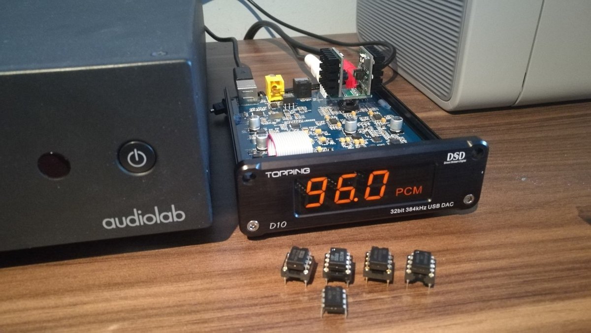

Dzień dobry. Dzisiaj zrobiłem eksperyment polegający na "ślepym teście", w którym wzięli udział prócz mojej osoby, moja małżonka i syn. Test polegał na wymianie OPAMPA w obwodzie bufora USB DAC`a Topping D10 i próbie wyłapania różnic w brzmieniu utworów audio płynących z kolumn głośnikowych. Do eksperymentu użyłem DAC`a, wzmacniacza Audiolab 6000A, kolumn STX M-140 oraz narządów słuchowych moich bliskich. Jako zmienna w rolach głównych wystąpiły Staccato Audio OSC, stockowy BB OPA 2134PA, MUSES 8920 od Audena, BB 2604AP wyjęty z SMSL SaPII i LME 49860NA z jakiejś aukcji. Nasz główny bohater po kilku godzinach w układzie prawdopodobnie jak to koledzy pisali wcześniej "niewygrzany". Do słuchania wybrałem kilka utworów z repertuaru Yello, Bliss i covery w aranżacji Yao Si Ting (Flac`i i PCM (96kHz)). Zabawy sporo przy okazji eksperymentu ale wyniki raczej niezadowalające. Nikt z naszej trójki nie był w stanie wyłapać różnic w brzmieniu utworów w zakresie kryteriów jakie określiłem tj. zmian w zakresie niskich tonów, wysokich tonów, tzw. średnicy i barwy wokali, detaliczności, separacji instrumentów, szerokości i głębokości sceny, umiejscowienia źródeł pozornych. Na koniec podzieliliśmy się ogólnymi spostrzeżeniami i podyskutowaliśmy na temat dochodząc do wniosków, które krótko przedstawię. Dlaczego nie byliśmy wychwycić zmian brzmienia pomimo, że każdy z nas nie ma problemów ze słuchem? Może Staccato faktycznie jest "niewygrzany". Może w aplikacji bufora DAC`a opamp nie ma wpływu na brzmienie. Może wzmacniacz i kolumny nie są w stanie oczekiwanych zmian przekazać w eter. Może gdyby to nie był "ślepy test" to autosugestia pozwoliłaby usłyszeć więcej niż nam się udało. Może zmiany brzmienia są na tyle subtelne, że przeciętne ludzkie ucho nie jest w stanie różnic wychwycić. Nadmieniam, że każdy z rollowanych opampów nie pogorszył jakości nagrań, które w tej konfiguracji sprzętowej wypadają świetnie. Prawdę pisząc jestem trochę rozczarowany ponieważ oczekiwałem czegoś innego, a mianowicie od opampa dyskretnego przynajmniej zmian opisywanych przez koleżanki i kolegów z forum. Nie znaczy to, że się zniechęciłem tym eksperymentem i zamierzam go powtórzyć za kilka dni, może tygodni aby wykluczyć stopień "wygrzania" OPAMPA". Spróbuję również eksperymentu ze słuchawkami, których brzmienie doskonale znam żeby wykluczyć "wąskie gardło" kolumn i zmienię jeszcze Audiolaba na wmacniacz słuchawkowy SMSL SaP II. Oczywiście podzielę się wrażeniami z kolejnych prób jeżeli będą zainteresowani. Pozdrawiam serdecznie.
Bez obrazy ale ten 'DAC' to poziom jakości dźwięku telefonu komórkowego. Kupowanie opamów do niego to strata pieniędzy.
Oczywiście można dla zabawy...ale nie dla jakości dźwięku. Po prostu spójrz prawdzie w oczy. Jego projekt stopnia wyjściowego i zasilania jest najprostszy i najtańszy z możliwych przez co nie gra i nigdy nie może zagrać na dobrym poziomie nie zależnie jaki super opamp byś nie wstawił. Wybacz ale taka jest rzeczywistość.
Nie obrażam się i nie zamierzam :) Mam taki DAC i na takim zrobiłem test. Może jest granica jakości DAC, gdzie będzie różnice słychać ale tego nie dowiem się dopóki nie sprawdzę bo w kwieciste i pokolorowane opisy na razie nie wierzę. Ten DAC wg tego portalu nie jest taki zły

MariuszZ. zrob porzadne zasilanie w dacu dla sekcji analogowej i cyfrowej, to podstawa dla wysokiej jakosci opama. Bardzo czesto w fabrycznych dac-ach zasilanie jest niskiej jakosci, czym drozszy "klocek" zasilanie jest lepsze ale szalu nie ma. Dlatego najlepiej zrobic wlasne zasilanie. Poczytaj na forum, ja w swoim dac-u zmienilem tylko zasilanie w sekcji analogowej i cyfrowej i slysze bardzo wyrazna poprawe. Tez zamowilem staccato i nie moge sie doczekac dostawy.
To jest DAC USB i zasilany jest bezpośrednio z portu USB więc ograniczone są możliwości modyfikacji zasilania. Chciałbym Staccato wypróbować bezpośrednio we wzmacniaczu jako kość przedwzmacniacza. Mam starego Rotela ale tam zasilanie opampów jest +/_ 18 V więc za dużo jak na naszego bohatera. Wstawiałem tam OPA 2604 za oryginalnego NE5532AN i coś tam się zmieniło w dźwięku ale nie drastycznie (poprawił się bas).

1 godzinę temu, MariuszZ. napisał:
O niczym to jeszcze nie świadczy prócz tego, że wąskim gardłem na zmiany może być DAC.
Możesz podać jakąś techniczną przyczynę tego że DAC jest wąskim gardłem które uniemożliwia rozpoznanie WO? Co wg Ciebie znaczy w przypadku sprawnego DAC, mającego bardzo dobre parametry (liniową charakterystyką w paśmie akustycznym i bardzo niskie zniekształcenia) określenie wąskie gardło?
P.S. Bardzo fajny opis testu porównawczego. Wynik nie dziwi, ale tylko tych co się głębiej przyjrzą tematowi.
Kilkanaście postów wcześniej wklejono link do DATASHEET naszego bohatera. Jednoznacznie wynika z informacji zawartej tam, że minimalne napięcie zasilania to +/_ 8V ??? Jakim cudem zatem ten opamp działa w USB DAC`u, gdzie napięcie jest mniejsze ? ok. 5V ? Rozumiem, że działałby nawet na +/_3V ale gorzej ? a przy wyższym napięciu działałby optymalnie, rozwinął skrzydła i dał satysfakcję ukazując te smaczki, których nie doświadczyłem ? Możliwe. Jednak bardziej skłaniam się do teorii, że lepszy DAC, z lepszym zasilaniem, z bogatszą aplikacją (Elny, Nichicony Audio i inne lepsze elementy bierne i aktywne) dałby lepsze brzmienie. Tylko czy wtedy wymiana opampa wniosłoby coś nowego ? Możliwe. W ciemno zaaplikowany opamp może spowodowałby jakieś rezonanse i niedopasowania, które na pewno wpłynęłyby na którąś z harmonicznych sygnału dając więcej lub mniej tego czegoś co nam się tak podoba. "Wąskie gardło" zatem to uogólnienie, ponieważ sam DAC wszystkie mierzalne parametry ma bardzo dobre i jak pomierzył i opisał Amirm na portalu, który zalinkowałem jest prymusem w swojej lidze (przedziale cenowym). Z ciekawością śledzę wątek dotyczący tego DAC`a, gdyż wielu ludzi prosiło już Amirm`a o dodatkowe pomiary z innymi opampami w buforze tegoż DAC`a. Kilku z zainteresowanych tymi pomiarami nawet wysłało już mu opampy. Z tego co napisał zrobi te pomiary ale sam nie wie kiedy. Może to być bardzo ciekawy materiał do dyskusji i analiz. Pozdrawiam serdecznie.
Przecież to nie ma związku, zwykle nawet w najtańszych urządzeniach audio zasilanych z USB jest +/-6V, nie ma przeszkód, żeby było normalne +/-15.
nagrywamy.com
Racja po twojej stronie ale z datasheet wynika, że minimalne napięcie zasilania dla Staccato to +/_8V. Zatem skąd zasilić takim napięciem skoro USB daje ok. 5V. Tu jest dla mnie zagadka ;)
Raczysz żartować.
nagrywamy.com
3 minuty temu, przemak napisał:
Raczysz żartować.
Nieśmiałbym :) Wiem jak to działa ale w tym DACu chyba nie ma konwertera na wyższe napięcie (bynajmniej nie widać żadnych cewek). Inaczej raz jeszcze napiszę. Zakres napięcia do poprawnego działania Staccato to od plus/minus 8V do plus/minus 18V. Zatem ja nie rozumiem Ciebie Przemak i naprawdę nie żartuję. Może nie rozumiem zakresu napięć zasilających opampa, a może je po prostu pomierzę multimetrem, może faktycznie jest tam na tych dwóch nóżkach więcej niż plus/minus 8V.
Przynajmniej trzy na twoim zdjęciu. Jedna od przetwornicy obniżające napięcie 54231.
Faktycznie są. Myślałem, że będą większe ;) pomierzyłem napięcie na 4 i 8 pinie opampa i jest odpowiednio +4V i -4V co daje różnicę 8V, a według specyfikacji Staccato powinno być przynajmniej 16V (+/- 8V) różnicy? Sprawdziłem bo już się zakręciłem z tym zasilaniem przez Ciebie i niby moje żarty. Pozdrawiam wieczorową porą :)
