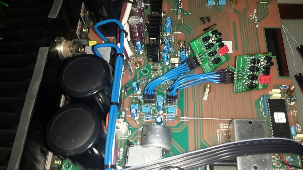

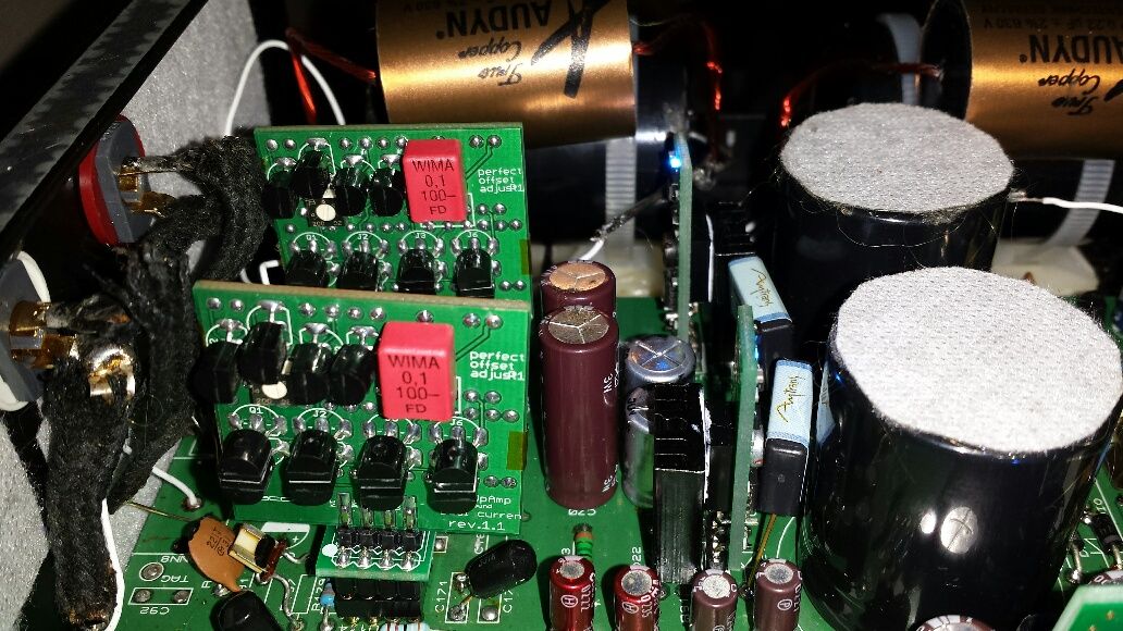

Dojechały,opakowanie i wykonanie pierwsza klasa,jako że mam problem ze zmieszczeniem ich w płytce wzmacniacza Exposure 3010 muszę zaczekać na ekspandery.Jest to dobry czas na to aby spokojnie się układały w moim cd Exposure 2010 w którym od jakiegoś czasu liderem jest Burson V5.Zaraz po zmianie w uszy rzuca się kultura oraz nasycenie dzwięku lepsze niż w Bursonie a wydawało mi się to nie możliwe,tak jak pisze Strzyga w pełni podzielam jego zdanie,klasa światowa.

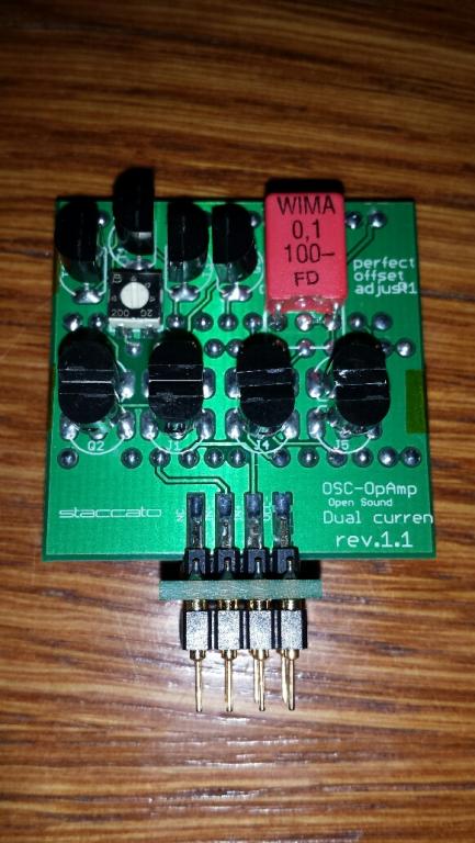

Te Twoje są zupełnie inne niż na allegro.
Zdjęcie na allegro jest wersji 1 natomiast od dziś jest dostępna tylko wersja 1.1

Witam. Pod względem estetycznym, niemal jakby standardowy element Exposure. Może zostaw Staccato w cedeku, a Bursona we wzmaku. Burson preferuje takie terytorium.
Niezła wariacja na temat Exposure 2010:)

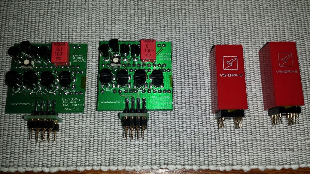

I ja mogłem posłuchać tych opa. Niestety nie mam możliwości porównać do Bursona V5 gdyż Staccato mam w wersji pojedynczej a bursona podwójnej (do dwóch różnych dacy). Jak pisali koledzy gra całym pasmem, dynamicznie w dużą głębią i przestrzenią bez ostrości. Nie ma problemów jak z innymi opa (tańszymi scalonymi), że jak jest dół to bez góry jak góra to bez dołu, jak muzykalnie to przymula jak dynamicznie to ostro. Są też dość "przeźroczyste" nie maskując innych elementów w torze, nie narzucają jakiegoś swojego charakteru. Jedyny problem to rozmiar i problemy z instalacją lub umieszczeniem w obudowie (bursony choć wysokie to przynajmniej wąskie). W tej cenie na pewno godne polecenia.

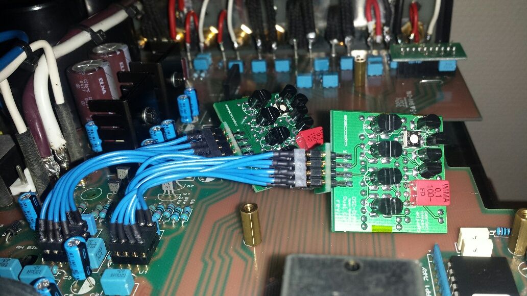

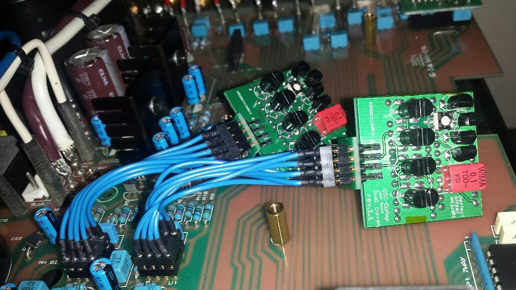

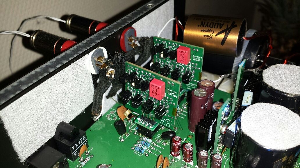

Moje Staccato wczoraj trafiły do wzmacniacza Exposure 3010, czyli zgodnie z wcześniejszymi planami.Niestety we wzmacniaczu musiałem zastosować ekspandery a nie sądzę aby miały one jakiś dobry wpływ na to co ostatecznie usłyszymy.Zacznę od tego że na swoje miejsce do cd wróciły Bursony V5 i tutaj nastąpiło spore rozczarowanie,po kilku dniach słuchania na Staccato, Bursony okazały się zdecydowanie bardziej suche i beznamiętne,barwa dzwięku ze Staccato jest zdecydowanie lepsza dotyczy to także głębi oraz ilości informacji, pojawiają się też smaczki których wcześniej nie słyszałem.No ale przejdę do tego co stało się po zaaplikowaniu we wzmacniaczu,wcześniej w tym miejscu miałem AD 797 jedyne co zaobserwowałem na minus to dzwięk lekko zwolnił,w pozostałych aspektach Staccato potwierdził to wszystko co można było usłyszeć na cd.Do tej pory nie wspomniałem nic o tym że Staccato gra bardzo kulturalnie z wielką szlachetnością.Docelowo muszę zamówić jeszcze jedną parę i w cd i we wzmacniaczu zastosować Staccato .Nie wiem jakie macie doświadczenia z ekspanderami, jaki one mają wpływ na dzwięk ale jest to temat który nie daje mi spokoju bo myślę że może być jeszcze lepiej.Do tego wszystkiego dodam jeszcze świetny kontakt i cierpliwość dla takich upierdliwych klientów jak ja którzy chcą wszystko o produkcie wiedzieć.Wkleję e-maila który dostałem odnośnie pochodzenia Staccato oraz dalszych planów rozwoju.

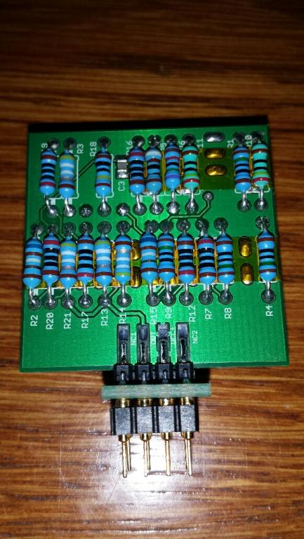

Na etapie projektu jest jeszcze jedna wersja OpAmp w wersji SMD na J-FETach 2SK209. Rozwój tego produktu jest podyktowany jest stałą dostępnością tranzystorów na rynku. Jak Pan zapewne wie 2SK170 są już wycofane z produkcji, a my mamy ich ograniczoną ilość.
Tak jak wspomniałem wzmacniacze operacyjne są tylko częścią większego projektu. Na tym etapie największą wartością dla nas jest opinia prawdziwych słuchaczy i zaangażowanie użytkowników w rozwój produktu. Zakładając, że odbiorca OpAmpów przekopał się już przez wszystkie Opy na rynku (tak jak ja) i zjadł na tym zęby, jest w stanie bardzo precyzyjnie wskazać i nazwać cechy jakie posiada układ. Z góry dziękuję za tak spore zainteresowanie.
Jeśli chodzi o różnicę w wersji rev. 1.0 i rev. 1.1 to jest tylko dodany potencjometr do precyjnej regulacji offsetu napięcia DC na wyjściu. Proszę nie doszukiwać się różnicy w brzmieniu. Od dzisiaj rev. 1.0 jest już niedostępna. Nie ma powodów do obaw - to jest ten sam produkt.
OSC to wersja w podwójnym prądem wyjściowym dedykowana do równoległych wyjść prądowych z DACów.
Obie wersje OS i OSC sprawują się bardzo dobrze w każdej konfiguracji I/V jak i bufor.

... musiałem zastosować ekspandery a nie sądzę aby miały one jakiś dobry wpływ na to co ostatecznie usłyszymy. ... jaki one mają wpływ na dzwięk ale jest to temat który nie daje mi spokoju bo myślę że może być jeszcze lepiej.Do tego wszystkiego dodam jeszcze świetny kontakt i cierpliwość dla takich upierdliwych klientów jak ja którzy chcą wszystko o produkcie wiedzieć.Wkleję e-maila który dostałem odnośnie pochodzenia Staccato oraz dalszych planów rozwoju...
Myślę, że najlepiej byłoby skorzystać z tego emaila i zapytać samego projektanta co myśli o zastosowaniu ekspandera.

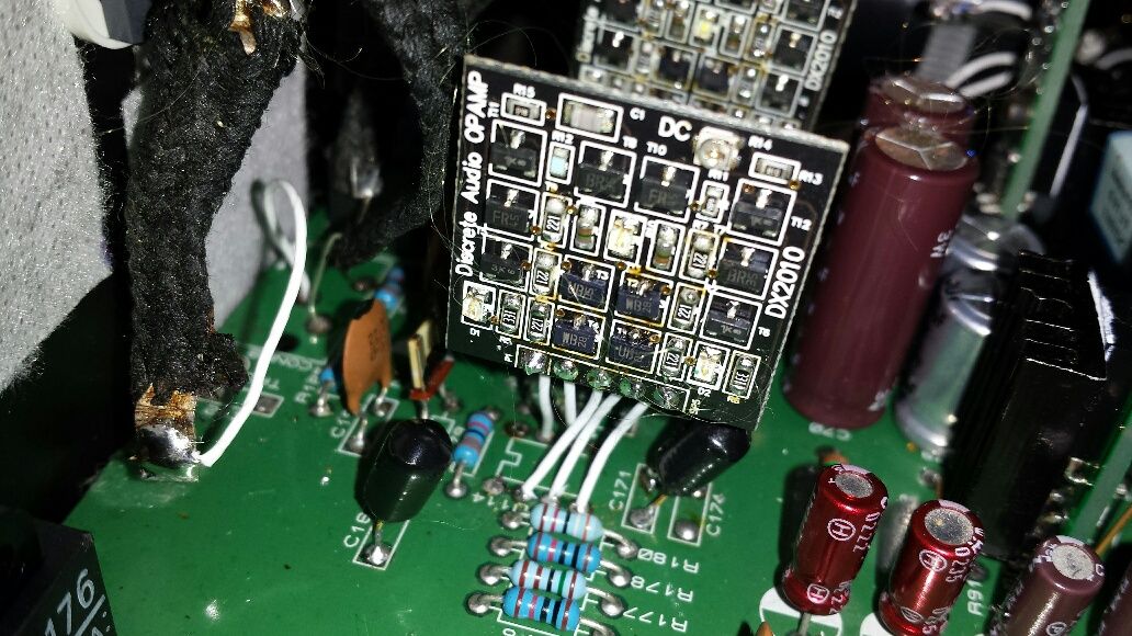

Nic nie zmieni to co myśli producent w sytuacji gdy zupełnie brak miejsca na inne rozwiązanie,mój pomysł jest taki aby do płytki Staccato dolutować drut Mundorfa Silver Gold 0,5mm tak jak miałem zrobione przy opa Dexa

Mi się wzbudzał na takich "wieżyczkach":
I wyszło to przez przypadek, muses8820 zamontowany w dacku i tylko jeden wzmacniacz na kilka sztuk które miałem pod ręką dziwnie się zachowywał.
Do wyłapania tylko na oscyloskopie, a jestem ciekaw ile osób sprawdza co nie co po takich podmianach. Ja od tego czasu już mam nauczkę i sprawdzam.
Ostatnio jeden na diyaudio poradził we wzmacniaczu takie podmianki na szybki opamp i poleciało parę sztuk z dymem.

Twoja wiezyczka wyglada niewinnie przy ekspanderach wyzej;)
Aby sprawa była jasna to nie mój wybór tylko konieczność,jest tam jedynie miejsce na Bursona.
Tak to dokładnie wyglądało z Dexami w moim wzmacniaczu a Staccato jest zdecydowanie większe
Nieważne jak dobre druty dolutujecie, wzmacniacz operacyjny nie może wisieć na takim pajaku. Ta wersja na niebieskich przewodach to kpina z projektowania układów audio. Nie słychać z tego audycji radiowej?
To nie jest wersja tylko czasowa konieczność,proszę koledzy czytajcie co jest napisane a nie tylko oglądajcie zdjęcia to unikniemy wyjaśniania kilka razy tego samego
nie jestem zadowolony z tego powodu że tak jest to w tej chwili podłączone ale do chwili znalezienia rozsądnego rozwiązania musi tak zostać.
