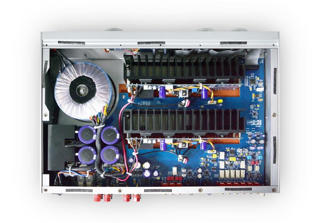

Nie chcę się zbytnio czepiać ani zbędnie podgrzewać tematu, ale ten Audiolab 8300 to znów jakaś konstrukcja rodem z lo-fi.
Trafo nieekranowane / nieodizolowane od pozostałych sekcji. Kable do wyjść głośnikowych są różnej długości i w dodatku jeden z nich idzie niemal koło trafo. Radiatory umieszczone w sposób idiotyczny - jeden radiator promieniuje ciepłem wprost na drugi. Są ustawione 'twarzą' do 'pleców'.

Rozumiem, że kolega zamienił na taki wzmacniacz jak na poniższym zdjęciu.

Wiele konstrukcji ma nieekranowane trafa i nie ma to wpływu na nic.
Tego Audiolaba raczej bym się nie czepiał - taka różnica długości przewodów do wyjść głośnikowych w zakresie częstotliwości akustycznych nie ma kompletnie żadnego znaczenia.
Co do radiatorów - one nie promieniują ciepła przód-tył, tylko ciepłe powietrze unosi się ku górze, a chłodniejsze z dołu opływa ożebrowanie radiatorów. Wg mojej wiedzy tu jest OK, widać nawet otwory w dolnej części obudowy o prawidłowej wielkości.
