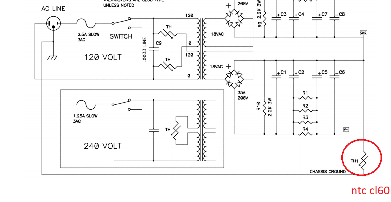

to nie jest dobre rozwiązanie
gniazda rca powinny być oddzielone od obudowy
masa gniazd rca powinna być polączona z masą audio
a masa audio oddzielona od obudowy np termistorem ntc
obudowa powinna być połączona z uziemieniem idącym z gniazda sieciowego również termistorem ntc
termistor NTC- CL60
metod łączenia masy audio z obudową i żółto zielonym kablem uziemienia jest kilka , przedstawiłem jedną którą z powodzeniem stosuję sam
