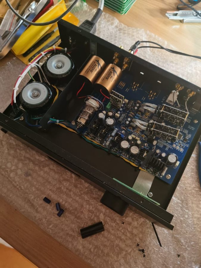

Ok, pora się pochwalić!
Xiang Sheng w najbardziej wypasionej wersji (2 trafo, AK4497) w końcu do mnie dotarł. Przy pomocy @gustwao, który przez całą drogę służył mi dobrym słowem i radą, zdecydowałem się na w miarę kompleksowe działanie i tak oto dziś i wczoraj wykonano:
- wymiana gniazda zasilania na lepsze (złocone wtyki), z włącznikiem; bezpiecznik też dałem o wiele porządniejszy,
- usunięcie włącznika z przodu (na zamaskowanie go idealnie pasują aluminiowe naklejki "hi-res audio" 2x2cm),
- wymiana diod na diody Vishay,
- wymiana kondensatorów przy kościach AK na Rubycon ZLJ 1000uf,
- wymiana kondensatorów na 2x Audyn True Copper Max 0,47uF,
- wymiana op-ampów na 2x Audiofeel OPM401 oraz 1x OPM3320D,
- wymiana lampy na 6N3P-DR.
Gdy tylko przyszła przesyłka, po pierwszym podłączeniu sprzętu było spore "wow" w porównaniu do mojego (jak najbardziej poprawnego w kategorii ultra budżetowych DAC) SMSL Sanskrit 10th mk2. To było we wtorek. Dziś, po tych wszystkich przeróbkach, sądzę że poziom "wow" między Xiangiem fabrycznym, a tym obecnym jest nie mniejszy niż między porzednim DAC a fabrycznym Xiangiem 😅
Teraz siedzę i cierpliwie czekam aż się wygrzeje (razem z nowymi lampami 12ax7 w moim wzmacniaczu) 😎

Daj foty jak upchnąłeś te kondy bo do małych nie należą 🙂
A jakoś tak się zmieściły - tu fotka jeszcze przed usunięciem włącznika z przodu oraz zmianą gniazda. Przedłużki op-ampów jednak miedziane włożę przy najbliższej okazji + zaekranuję ciut lepiej grodź między trafo, a płytą.

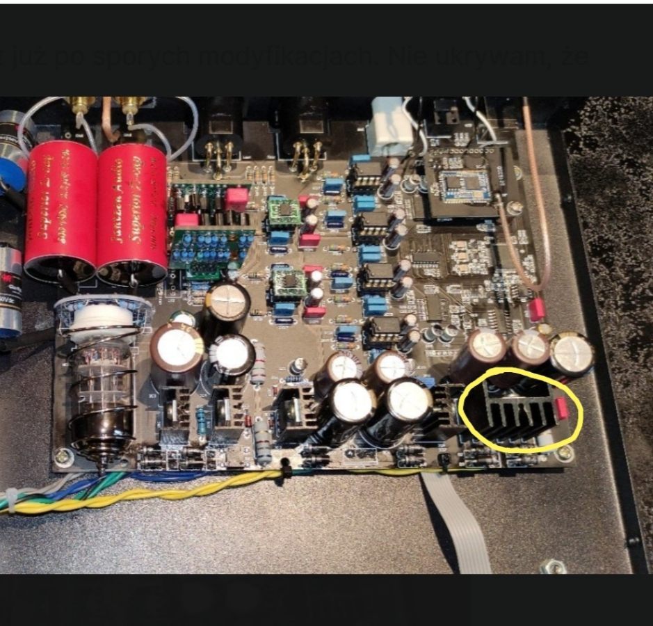

Witam kolegów.
Gustawo, posiadam tą wersje i jest już po sporych modyfikacjach. Nie ukrywam, że podglądałem Wasze
wpisy i dużo mi pomogły.
Nie mam porównania z innymi wersjami, na ta chwilę gra dużo lepiej niż fabryczny.
Regulatora jeszcze nie ruszyłem, ale myślę na tym.

@Adamk fajnie ze masz nową wersję. Powiedz mi, jak uda Ci się odczytać co tam za regulator siedzi, zaznaczyłem na żółto (zobacz czy to l7805cv?) Gdzie go kupowałeś?

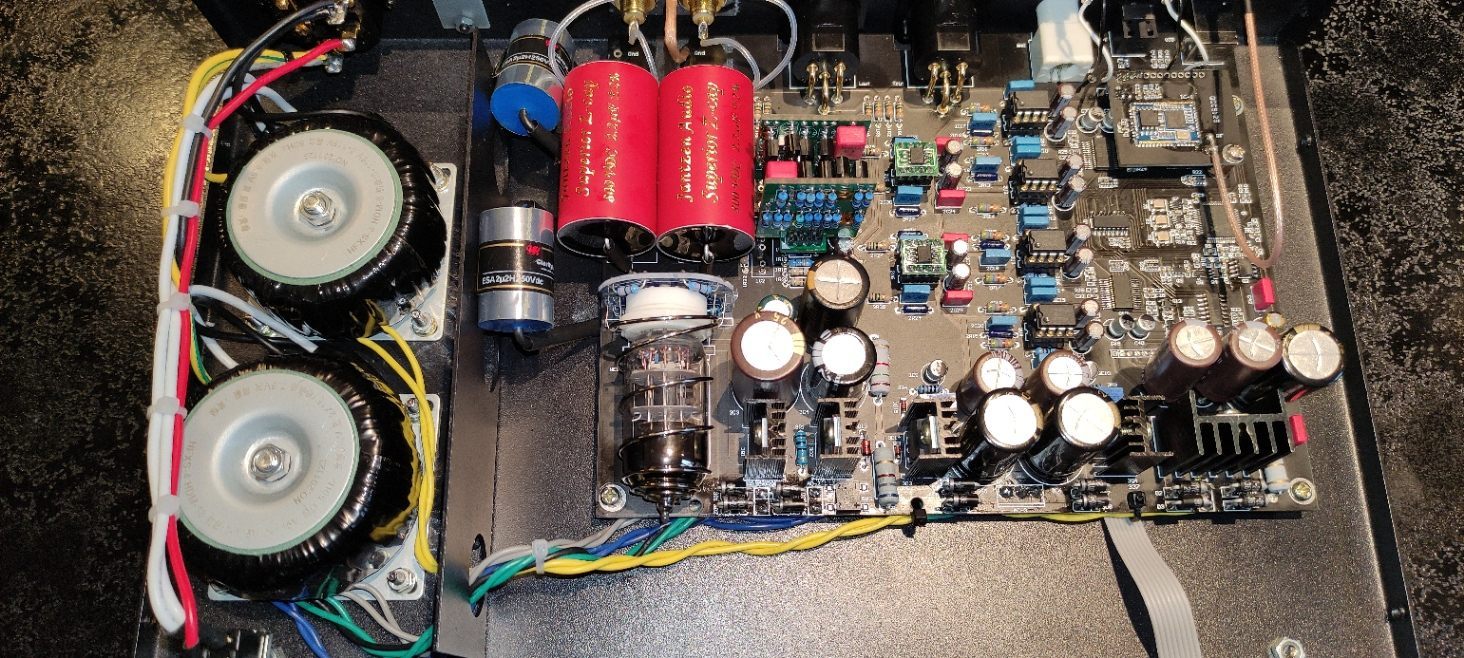

4 godziny temu, Robsonik napisał:
Pięknie wpasował się wymiarem 🙂 a reszta WO szczególnie te na stoliczkach ?
Skrobnij coś jaki charakter brzmienia jest po modach.
Opki to 3 x OPA2604AU, zaś te 4 to LME49720NA.
Co do brzmienia, to  jeszcze w fazie eksperymentów, ale zamiana wszystkich elektrolitów wokół WO na
Elna Silmic odcisnęła piętno na dźwięku, który zresztą lubię.
Bas lekko napuchł co przy moich Magnepanach jest fajne, ciemne granie, zaokrąglona góra, dobra głębia.
Sam charakter wzmacniacza robi tez swoje, bo to Electrocompaniet ECI5.
Nie trawię technicznego grania z mnóstwem szczegółów, a pozbawionym muzyki, zapewne coś tam umyka,
bo można bardziej szczegółowo, ale ja wole barwę nawet kosztem lekkiej woalki.
Faktem jest, ze kabel XLR też trochę decyduje, o takich walorach dźwiękowych, niestety nie słuchałem go w innym systemie, a to dało by lepszy osąd, jak będzie okazja podepnę, żeby zweryfikować.

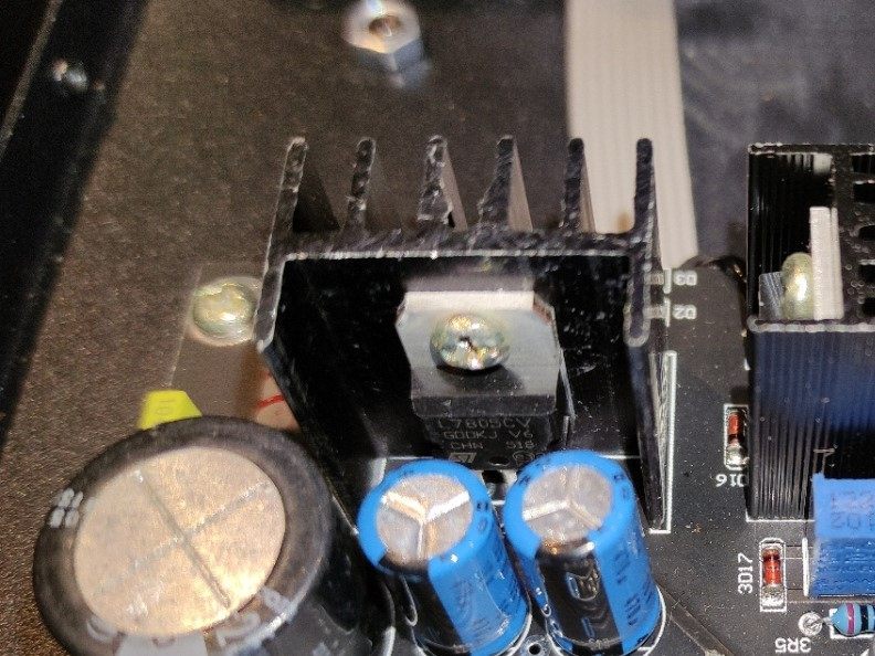

Proszę bardzo409601628_Regulator6V.thumb.jpg.c94eb39779dbc135cad9f6051b2acccf.jpg, aż korci, żeby zamienić na dyskretny od kolegi Muzga.

Proszę bardzo
Oo super, no to teraz korci mnie ta wersja. Tam tylko dyskretny,  muzga albo taką wersję na 5v (ja mam tą wersję) można ją regulować od 5v do 12v. Dużo zmienia na plus.

Zapomniałem jeszcze coś dodać ja wymienisz ten regulator na dsytkretny to obowiązkowo wymień obok rezystor 2r2 2w na  MOX mundorf lub janzen ale najlepiej 10w.
Będzie nadmiar ciepła odprowadzać właśnie na ten rezystor przez co regulator dyskretny będzie chłodniejszy.
