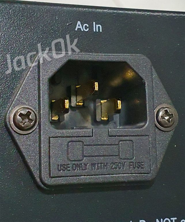

1 godzinę temu, cino napisał:
Panowie podpowiedzcie na jakie gniazdo zasilajace zmienic w xiangu zeby pasowalo
Też jestem zainteresowany już sprawdzonymi gniazdami. W 05A otwór pod gniazdo ma nietypowy rozstaw pod wkręty mocujące.
11 godzin temu, Jack0K napisał:
Potwierdzam wejdzie.
Dziś właśnie mocowałem.
Trochę musiałem z jednej strony obskrobać bo w moim przypadku haczyło.
Finalnie ładnie siedzi i wygląda o klasę lepiej od poprzedniego.
daj zdjęcie jak możesz (jak to teraz wygląda) i czy zauważyłeś jakieś zmiany poza wizualnymi?
9 godzin temu, cino napisał:
Zamowione?
kondy pewnie jutro wstawie, gniazdo czw/pt.
Dzieki?
U mnie z tym gniazdem jest ciut cieplej, dźwięk bardziej uspokojony, dorzuca troszkę ciemnego tła i odczuwalna wyższa detaliczność.

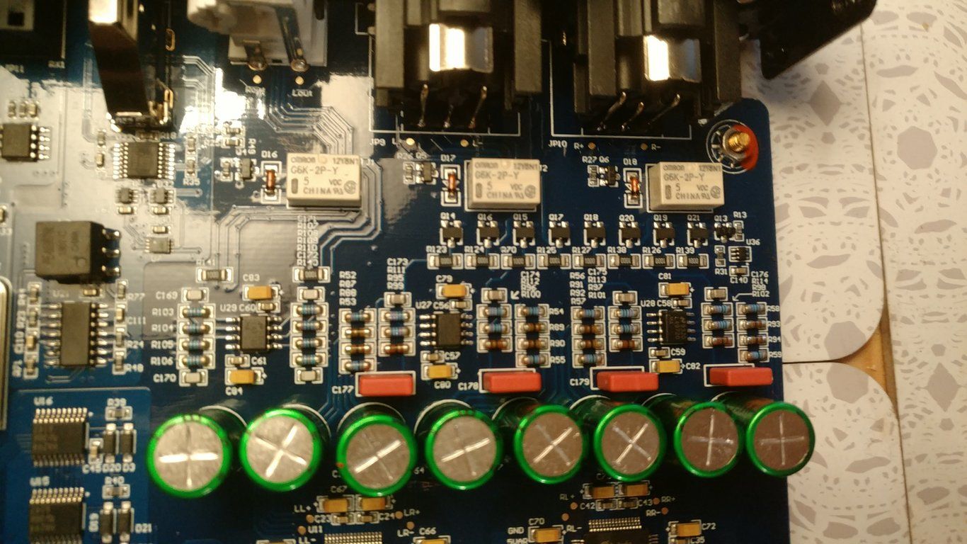

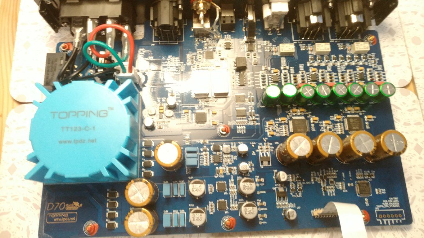

50 minutes ago, finchers said:
Ciekaw jestem czy tutaj też można coś poprawić?:)
Pewnie ze się da, jeśli dobrze widziałem (słabe zdjęcia) to są tam chyba 3 kostki lme49720 (sam miałem lepsze bo lme49860, ale i tak wymienilem na inne) . Nie są najlepsze, ja bym zmienił na jakieś dyskretne, progres murowany.
Tylko u Ciebie są wlutowane na stałe przydało by się je usunąć i zamontować stoliki, aby łatwiej potem je zmieniać. Trochę jest zabawy, ale nie jest to niemożliwe, czego się nie robi dla...
Tak Gustawo to są te kości...
Na jakie polecasz?w takim razie?
jakieś wskazówki jak się do tego zabrać?

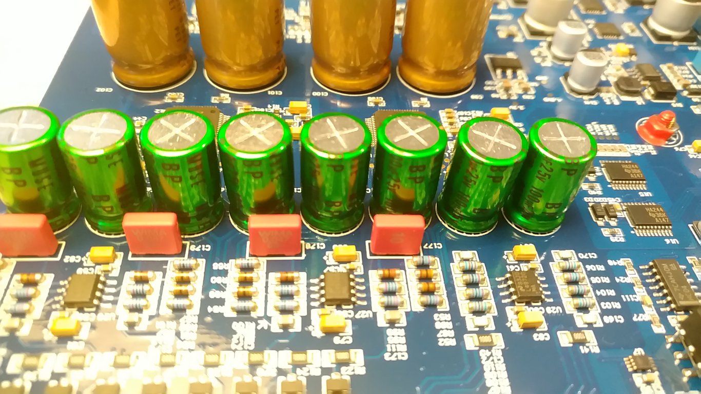

na 3 zdjęciu lepiej widać...jeśli o te kostki Ci chodzi...

@finchers napisz do mnie na priv to coś podpowiem, mam nadzieję że lutownicę masz dobrze opanowaną, jak nie to może jakiś znajomy pomoże.
Jeśli chodzi o same OPA to poszukaj w tym wątku przewinęło się sporo, niestety nie ma złotego środka. Trzeba testować z najtańszych ja polecam wypróbować (bo ten topping jest dość neutralny) AD797BR są o niebo lepsze, ale nie najlepsze. Lepsze to dyskretne: Staccato albo chyba jeszcze lepiej koreanczyk OPM401 lub opm2320D. Sam mam ten ostatni i jest super.
Sprawdził bym kondensatory jeśli są lipne chińskie ? To warto wymienić na jakieś markowe nie najdroższe. Zrobiłem to u siebie (jeszcze nie wszystkie) , inni mi to polecali (w bloku diy jest fajny wątek jakie kondensatory zastosować oraz opisy czego można się spodziewać - szacun dla kolegów za to) i naprawdę kolejny progres dźwięk jeszcze bardziej zwarty i szybszy (a ten XS już był szybki niż inne DACi) , a jaki dół się zrobił energiczny.
Tak przy okazji ? wymienilem wszystkie rezystory na markowe(jak ktoś powie po co, to polecam kolejny wątek w diy - hifi collective grupowe zamówienie, miałem to już przecwiczone wcześniej jak modyfikowalem wzmacniacz ) , teraz siedzą od najtańszych do najdroższych Dali, PRP oraz Takman. Jednka nie musisz tak szaleć.
Największy progres uzyskasz wymieniając OPA, potem kondensator (ale sprawdź co tam masz, zdjęcia są słabe nie podpowiem). Topping ma zegar jeśli się nie mylę jego też można podmienić.
Jak już sam widzisz jest co robić, trzeba się przyjrzeć dokładnie, a może znajdzie się inne słabe punkty tego również fajnego DACa.
