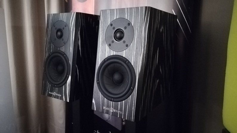

Za świeży model. Pewnie delikatny progres jest , ale czy duży to musiałbyś posłuchać.
Te monitory mogłoby być ciekawą alternatywą dla Canto. Tylko nie wiem czy je Grzegorz ukończył.
