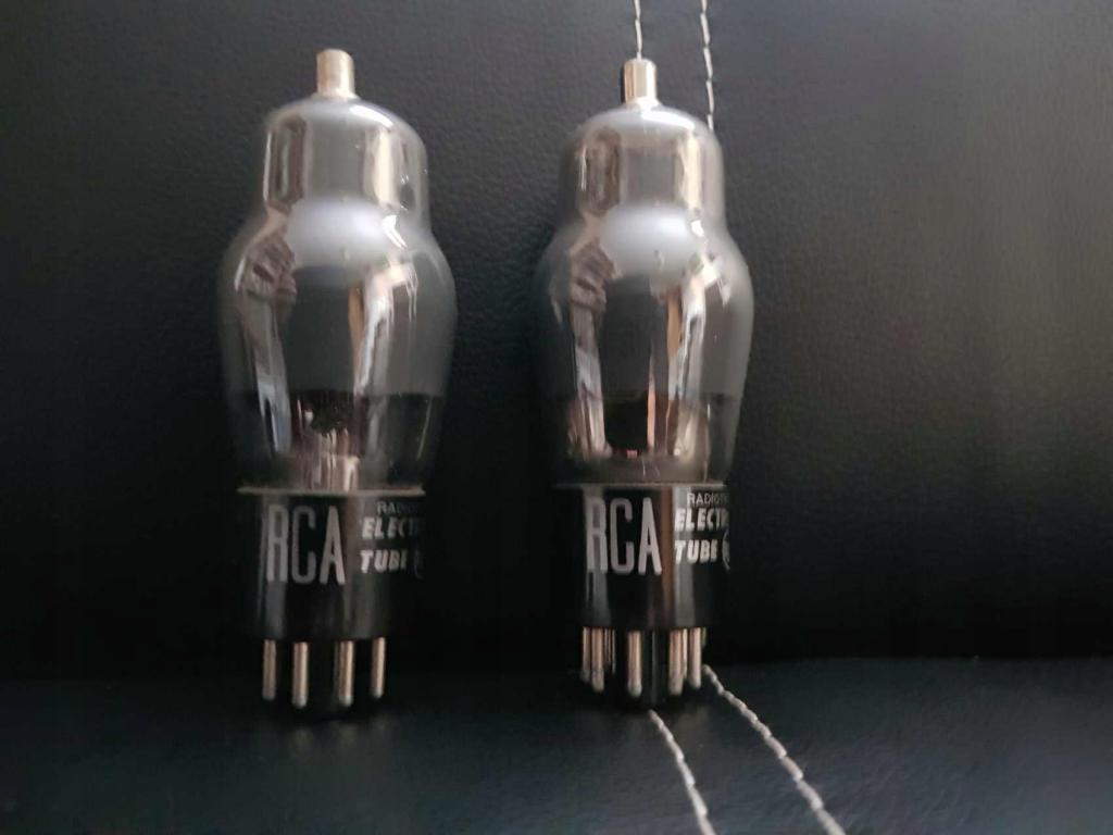

Na sąsiednim forum znalazłem taką oto informacje. Tutaj ktoś wystawia na OLX całe wiaderko tych lamp.
Zaloguj się, aby zobaczyć treść (możliwe logowanie za pomocą ) Edytowane przez Kris_54701
6F8G Rca są różne wersje i każde brzmią inaczej (rzekłbym definitywnie inaczej).

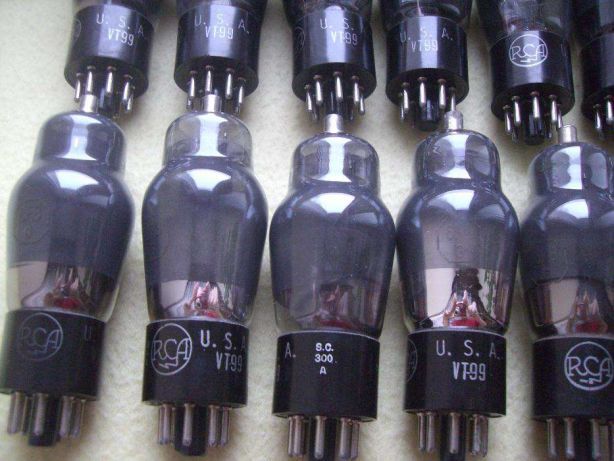

Te o których pisze Masza to wojskowe 6F8G VT99 (szara bańka) - miałem je i do końca bym się pod tym nie podpisał. Ta sama lampa w innym systemie zagra z goła odmiennie aczkolwiek pewne cechy zachowa. Faktycznie generują sporo basu :) Mam tez zwykle RCA i grają definitywnie inaczej - baaardzo równo...
pzdr

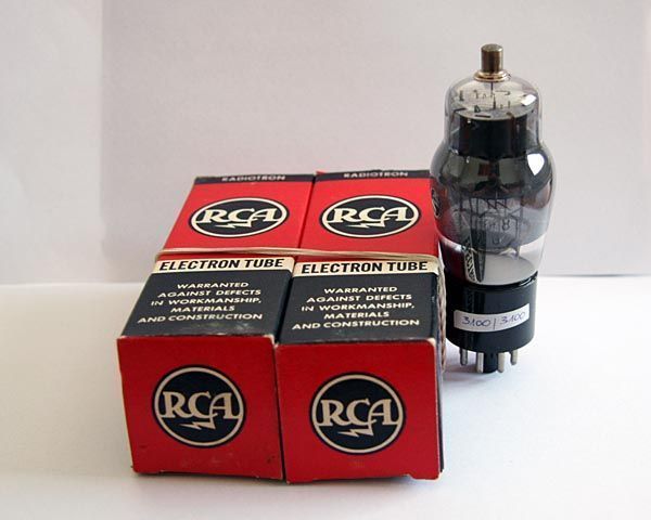

te ze zdjęcia powyzej (z sasiedniego forum) to cywilne w czerwonych opakowaniach prawdopodobnie z duzym logo RCA na cokole. VT-99 mają logo RCA w kółeczku i dodatkowy napis VT-99 występują chyba tylko w opakowaniach zbiorczych. Moze faktycznie te cywilne są rozlazłe. Jakie róznice brzmieniowe pomiędzy tymi lampami?

Nie nie nie, najwyraźniej źle się zrozumieliśmy te zdjęcia z sąsiedniego forum to własnie wersja wojskowa (szara bańka i Vt99) i to one produkują najwięcej (może faktycznie trochę rozlazłego) basu.

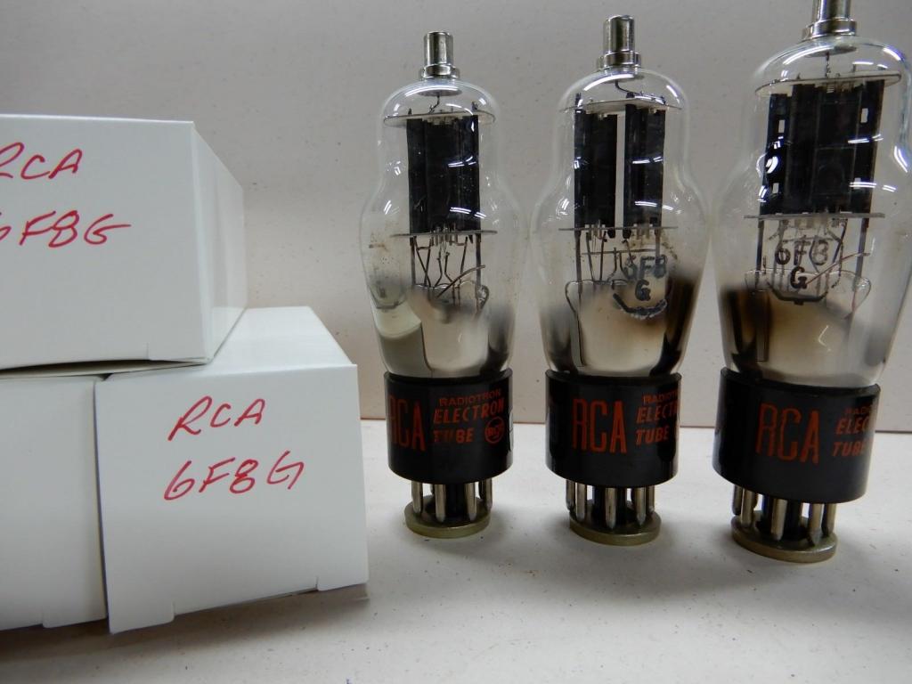

Te ze zdjęc poniżej to wersja cywilna (zdjęcia z neta) i ta gra bardzo równo (żadne pasmo sie nie wybija) niektórzy stwierdzą (np w porównaniu do wersji VT99), że nudno :).

W takim razie jest jeszcze trzecia wersja z szarą bańką i dużym napisem RCA.
We wpisie z sąsiedniego forum widać szarą bańkę, ale nie jest to VT-99, bo te mają na odwrocie podstawki dodakowe literki, natomiast ta z obrazka ma naklejkę co sugeruje że napis jest przynajmkniej dużymi literami RCA, a nie jak VT-99 z małym logo w kółeczku.
