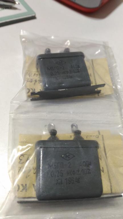

Jest i ruski olej. Dzisiaj testy. W gratisie dostałem czyste, nieskażone powietrze sprzed czarnobyla. Rocznik 64'. Najlepszy. Mam tego dwa woreczki. Cena wywoławcza ; dobry dźwięk. Kto da więcej?
Dorzuciłem w kanapkę 0.01 uF ruskiego oleju. Dźwięk jakby ciut stracił na szczegółach, ale za to wysokie tony są łagodniejsze, bardziej miękkie. Ogólnie przekaz bardziej melodyjny, milszy dla ucha.

Ciut to znaczy że wysokie nie są siarczyste, a takie bardziej łagodne
Dorzuciłem kolejne 0.01 uF. Jest naprawdę fajnie. Nie mówię że lepiej ale inaczej. Jest teraz bardziej wypełniony środek i trudno poza tym oceniać to jako dół środek górę. Są to już konkretne instrumenty bardzo wyraźnie rozpoznawalne, gitara elektryczna ma swój charakter. Bardzo ciekawe granie. Dużo się dzieje. Wszystko bardziej oczywiste i realne. Posłucham parę dni, może się jeszcze wygrzeją.
