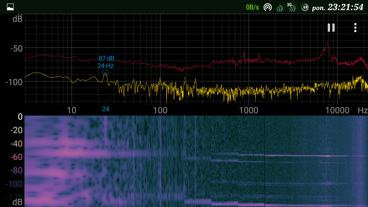

Dodatkowym dławikiem na oko 3-4 H udało się totalnie wyciszyć wzmacniacz. Jak przystawie ucho do maskownicy, to coś tam jeszcze można usłyszeć na 100hz ale w miejscu odsłuchu jest absolutna cisza.
Z kurzej fermy:)
Zakupiłem dwa na allegro. Ze starych urządzeń. Jeden na rdzeniu 66/33 i 27 Ohm. Nawinięty drutem 0.4 średnicy na całym karkasie, jest z widoczną szczeliną. Co najmniej 15 warstw zwoi na całej szerokości karkasu. W porównaniu do dławika od Ogonowskiego, oceniam na 3-4 H. Mam jeszcze drugi znacznie cięższy i sporo więcej drutu również 0.4 mm średnicy, jednak rezystancja prawie dwa razy większa bo 50 Ohm. Może mieć ze 6-7 albo i więcej Henrow.
Zrzut ekranu aplikacji na telefon Spectroid przed zastosowaniem dławika, i na drugim zdjęciu po jego zadrutowaniu.
