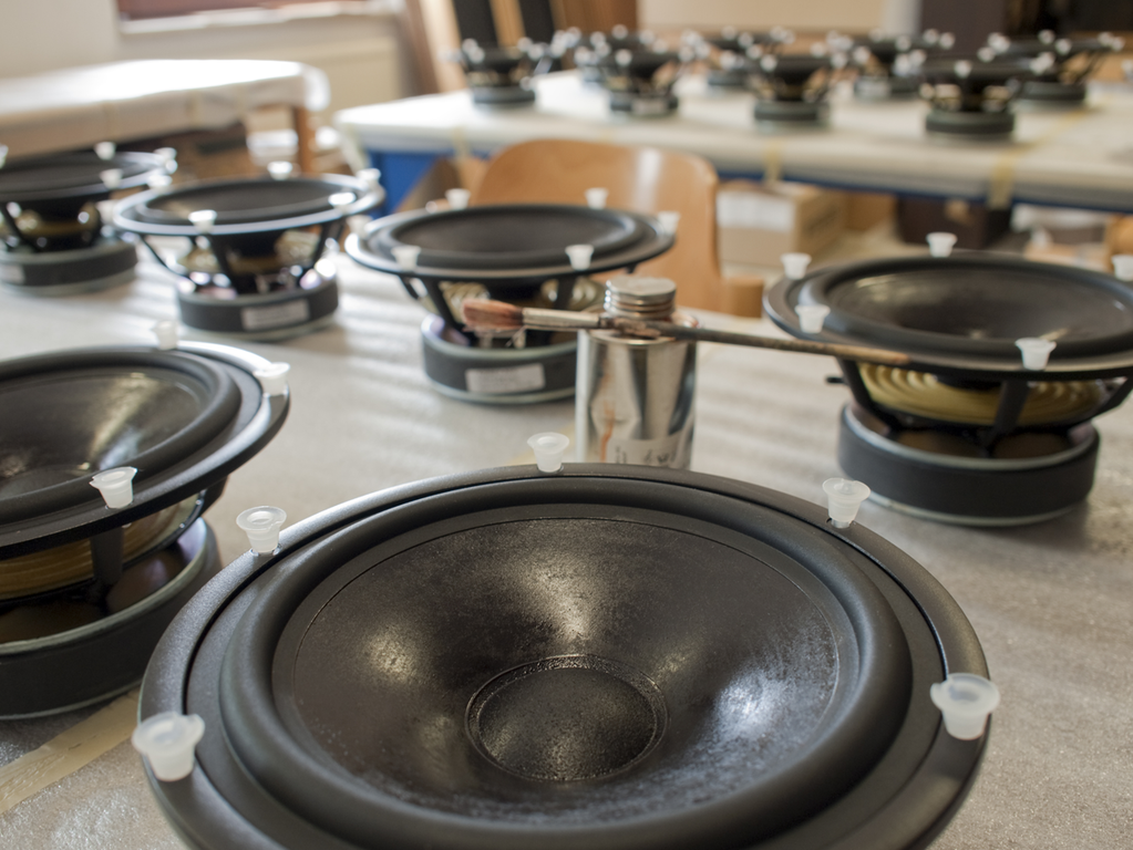

Pierwsza sprawa to głosnik basowy jak to sam konstruktor podkreslał nie jest seryjnym produktem tylko robiony jest na zamówienie pod isisy,
Basowy i wysokotonowy to całkowicie fabryczne modele. Załączam zdjęcia. Nie  widziałem, żeby były czymś traktowane. Jedynie na średniaku widać ślady pędzla. Wrażenia odsłuchowe jedynie potwierdziły bardzo skromne zejście przetwornika niskotonowego więc jeśli były jakieś zabiegi to nieskuteczne.
Wniosek jest taki ,że próba analizy basu kolumny w oparciu o fabryczne dane dotyczace głosnika jest nieuprawniona
