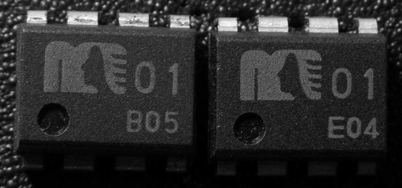

Witam,chciałbym zaprezentować muses01 B05 kupiony za wielką wodą od dystrybutora oficjalnego,oraz E04 ze słynnego portala aukcyjnego, od jeszcze bardziej słynnego sprzedawcy idącego w zaparte co do prawdziwnowści scalaka.
Wiadomo jeden i drugi gra inaczej,co nie oznacza że E04 gra do bani.
Trudno je odróżnić na pierwszy rzut oka ,ale da się,udało mi się to przez przypadek.
"Mistrzu" oświeć nas, my ślepy lud twój różnicy nie widzimy 😀. Na poważnie, temat o podróbach a nie typu zgaduj zgadula.
Co jest nie tak?
Pozdrawiam.
Mistrz oprócz nadzwyczajnego wzroku obdarzony został wybitnym słuchem. W tym wypadku trafność typowania wzrasta czterokrotnie...
