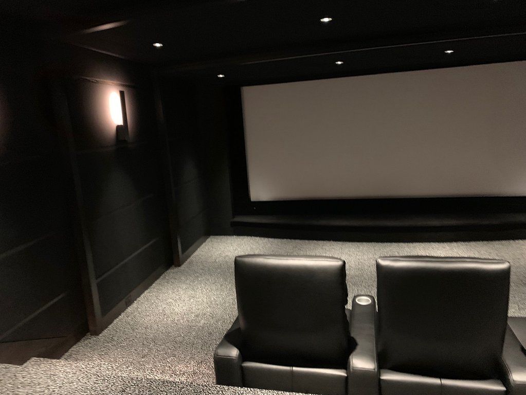

Skoro mamy już wątki dotyczące naszych salek kina domowego to może warto dorzucić jakieś opisy instalacyjne do salek referencyjnych? Nie wiem, czy się przyjmie pomysł, ale warto chyba popatrzeć, jak to robią najlepsi…
Natchnął mnie do tego projekt sali kinowej w siedzibie CEDIA w USA, który jak się łatwo domyśleć z samego założenia musi być najbardziej referencyjnym miejscem, jeśli tak można nazwać. Miejsce służyć będzie m.in. do nauki kalibracji i projektowania systemów kinowych. Projektantem systemu jest Denis Erskine, kalibrację systemu robił Adam Pelz. Projekt adaptacji akustycznej Quest Acoustical Interiors.

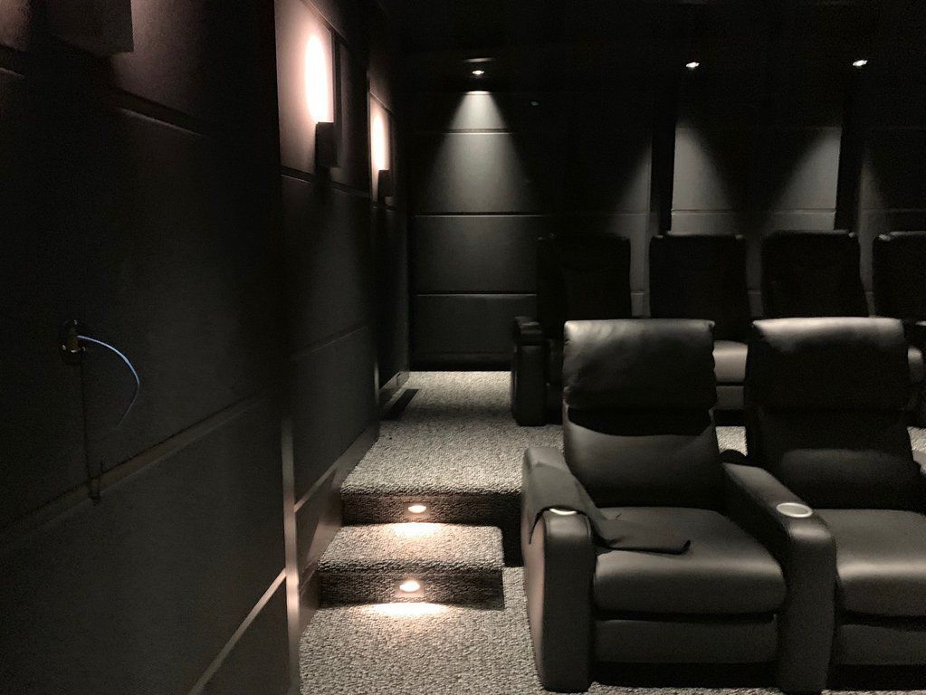

Pomieszczenie z pełną izolacją akustyczną, specjalnie zaprojektowane drzwi i wykonane dla tego projektu. Z betonową wylewką wewnątrz konstrukcji drzwi, których ciężar wynosi ok 160kg.

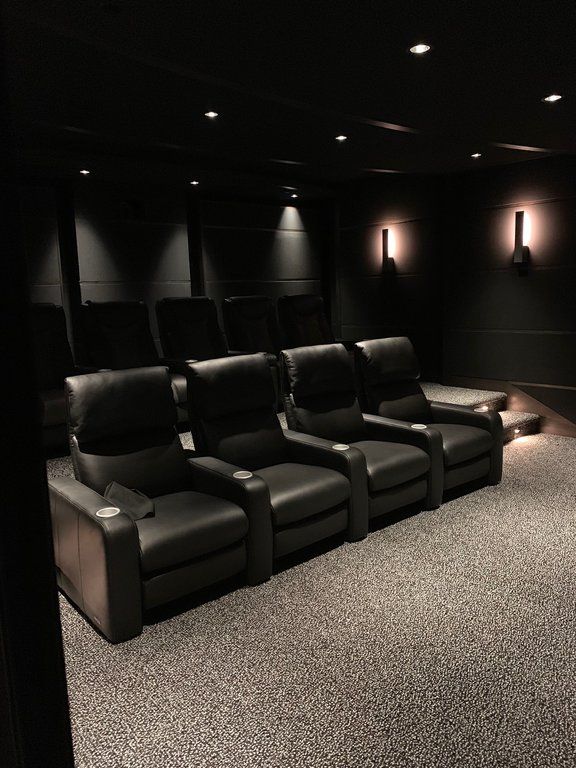

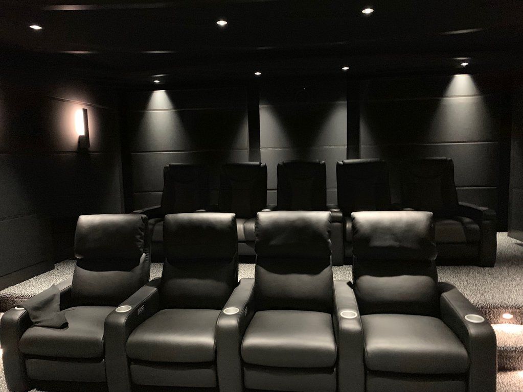

Widzowie siedzą w 2 rzędach, pierwszy składa się z 4 foteli zaś drugi z 5.
Projektor zainstalowany w pomieszczeniu technicznym za kinem. Barco Loki z ekranem o przekątnej 206” w formacie 2.35:1 firmy Stewart i procesorem Lumagen. Za kalibrację video odpowiadał Ken Whitcomb. Źródłem obrazu jest serwer video Kaleidescape Strato.
Nagłośnienie jest w systemie 11.4.8 – z 4 subwooferami Procella audio P18, z których każdy składa się z 2 głośników niskotonowych gdzie każdy z nich jest zasilany oddzielnie i oddzielnie kalibrowany. Przednie zestawy to 3x Procella Audio P815, efektowe 8x Procella Audio P6V, sufitowe 8x Procella Audio P8iW. Sumarycznie system w Trinnov Audio Altitude 32 traktuje nagłośnienie jako 30 niezależnych głośników. Końcówki mocy QSC DCA wraz z procesorem Q-SYS Cinema Core 510c.
Sterowanie całym systemem odbywa się za pomocą systemu Crestron.
Wizualnie może nie robi szału, ale techniczne to pewnie jedna z lepszych salek na świecie. Otwarcie pod koniec przyszłego tygodnia, więc pewnie pojawi się więcej informacji w sieci...
