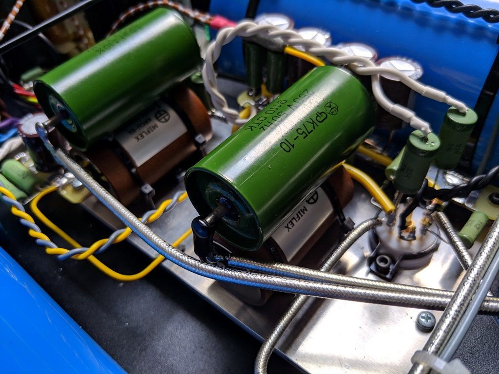

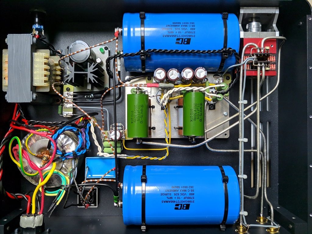

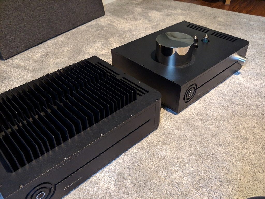

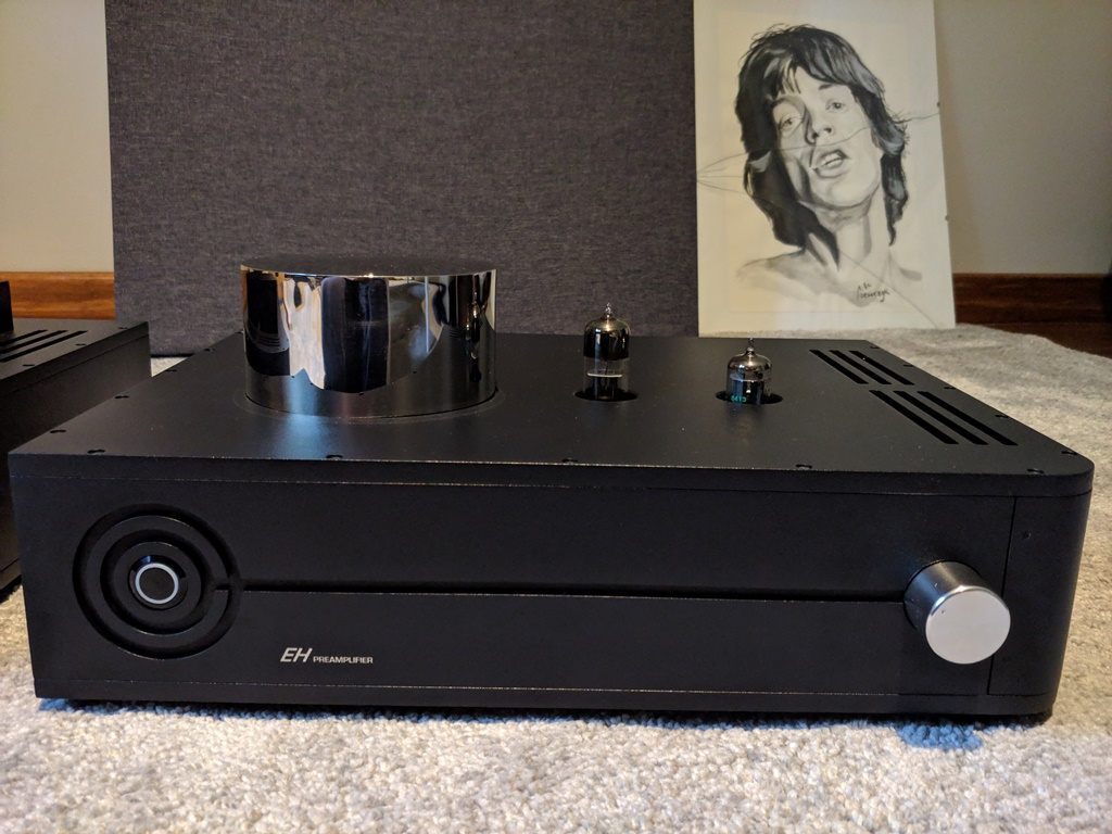

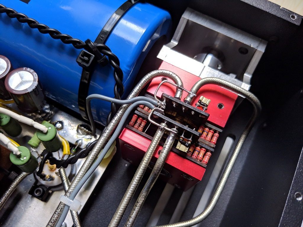

W dniu 12.04.2022 o 14:52, sebasbox napisał:
W końcu znalazłem chwilę żeby wrzucić końcówki do dedykowanej obudowy. Miało być skromnie i minimalistycznie.
W środku 2x 1200AS2. Włączanie poprzez dwa szwajcarskie przełączniki (to samo co carling, czy audiofilski gigawat;)). Te załączają napięcia natomiast bistabilny odpowiada wyłącznie za zasilenie cewki przekaźnika, także nie nie jest w torze zasilania końcówek. Czyli załączam heble i dopiero przyciskiem uruchamiam cewkę w przekaźniku. Można włączyć jeden moduł albo dwa, w zależności od potrzeb. Generalnie nie chciałem żeby prąd do końcówek szedł przez te cieniutkie styki przełącznika bistabilnego.
W kostkach do wzięcia wrzucę obudowę, która miała być tą docelową zanim mi się koncepcja nie zmieniła (jakby kogoś interesowało).
Preamp do kompletu skończony. Lampa pierwsza to ecc82, wtórnik 6N6P. Lutowany punkt-punkt.
Kondy to ruskie olejaki 1,5uF bocznikowane Miflexem KPCU 0,18UF. Sygnałowe to srebro polerowane ekranowane 100% i na wyjściu drabinka Khozmo.
Zaloguj się, aby zobaczyć treść (możliwe logowanie za pomocą ) Edytowane przez sebasbox
Piękna robota :)
Ciekawe rozwiązanie. Napiszesz dokładniej co to za przełączniki i w jaki sposób podłączona jest cewka przekaźnika?
