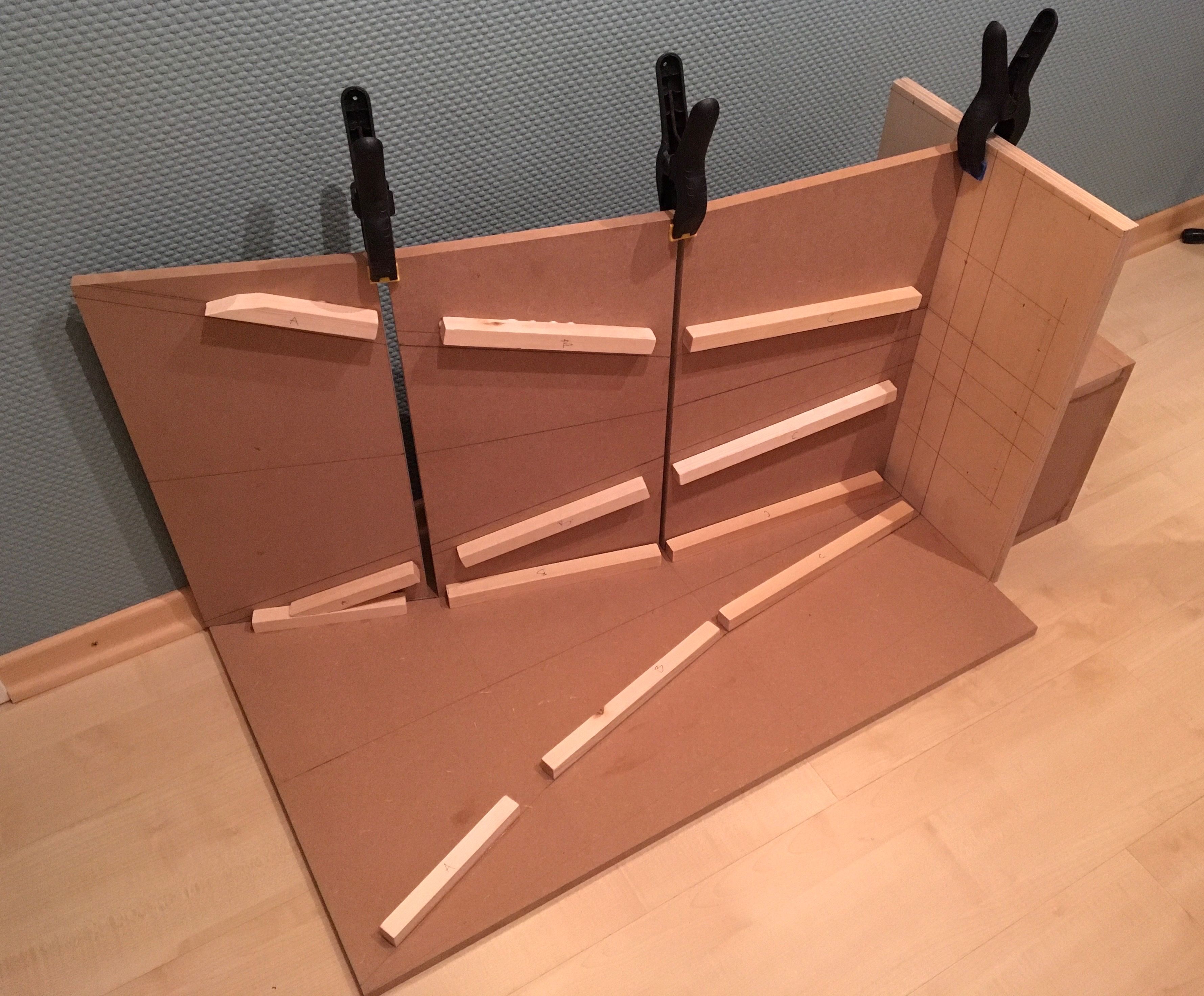

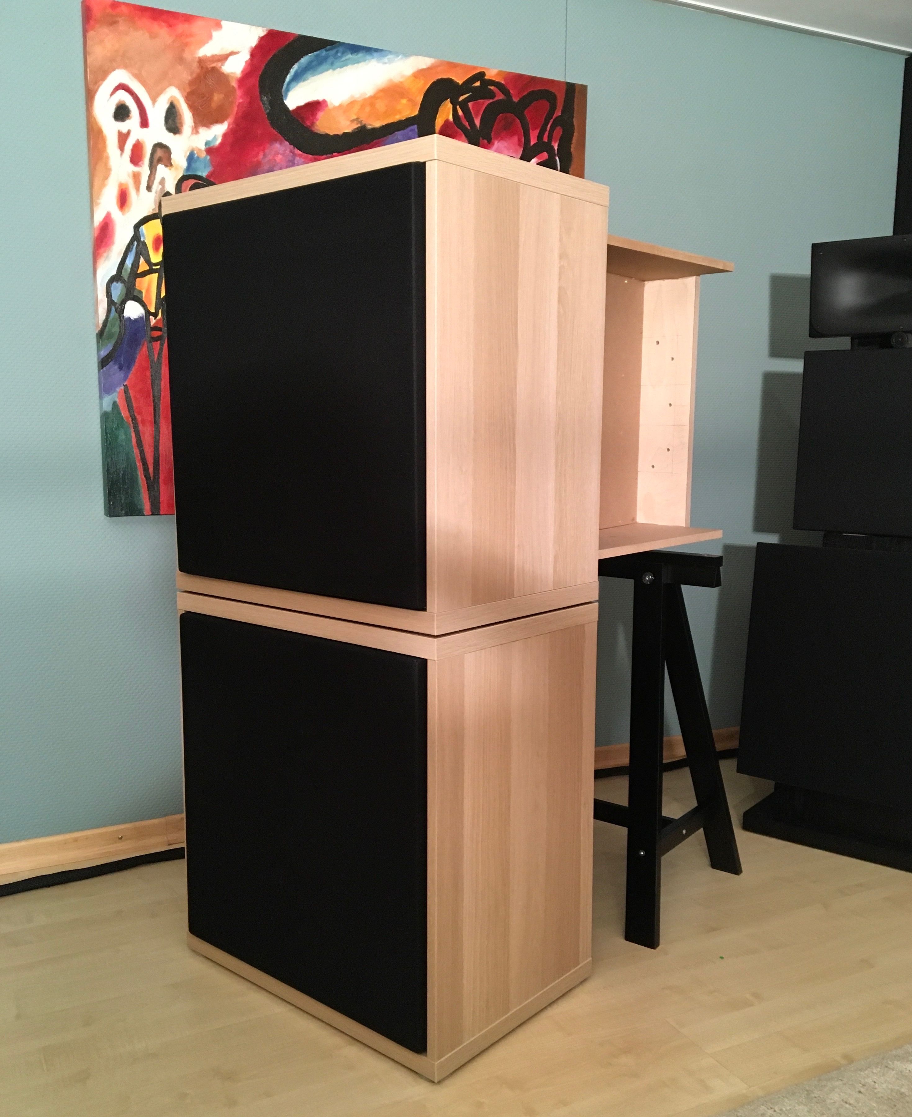

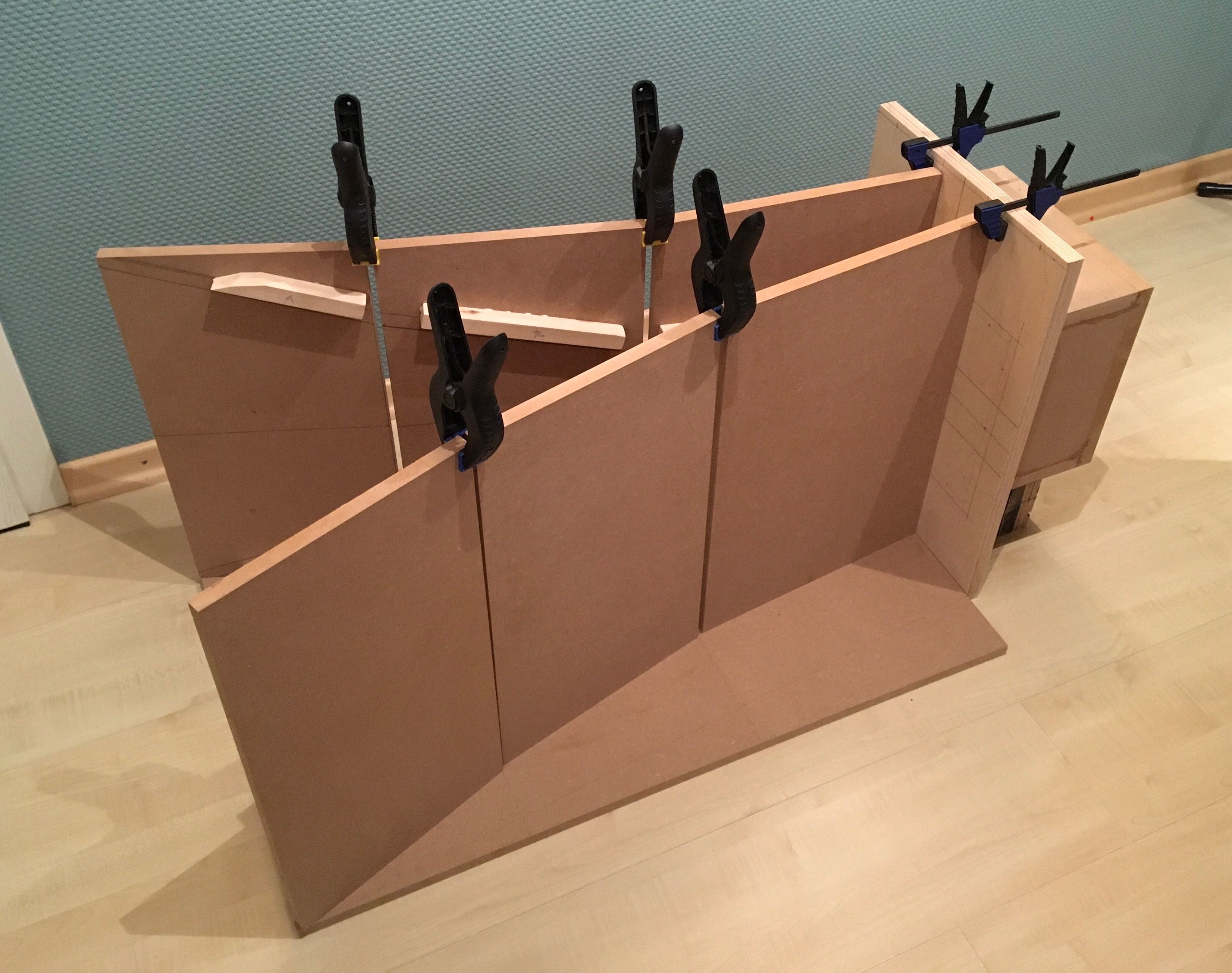

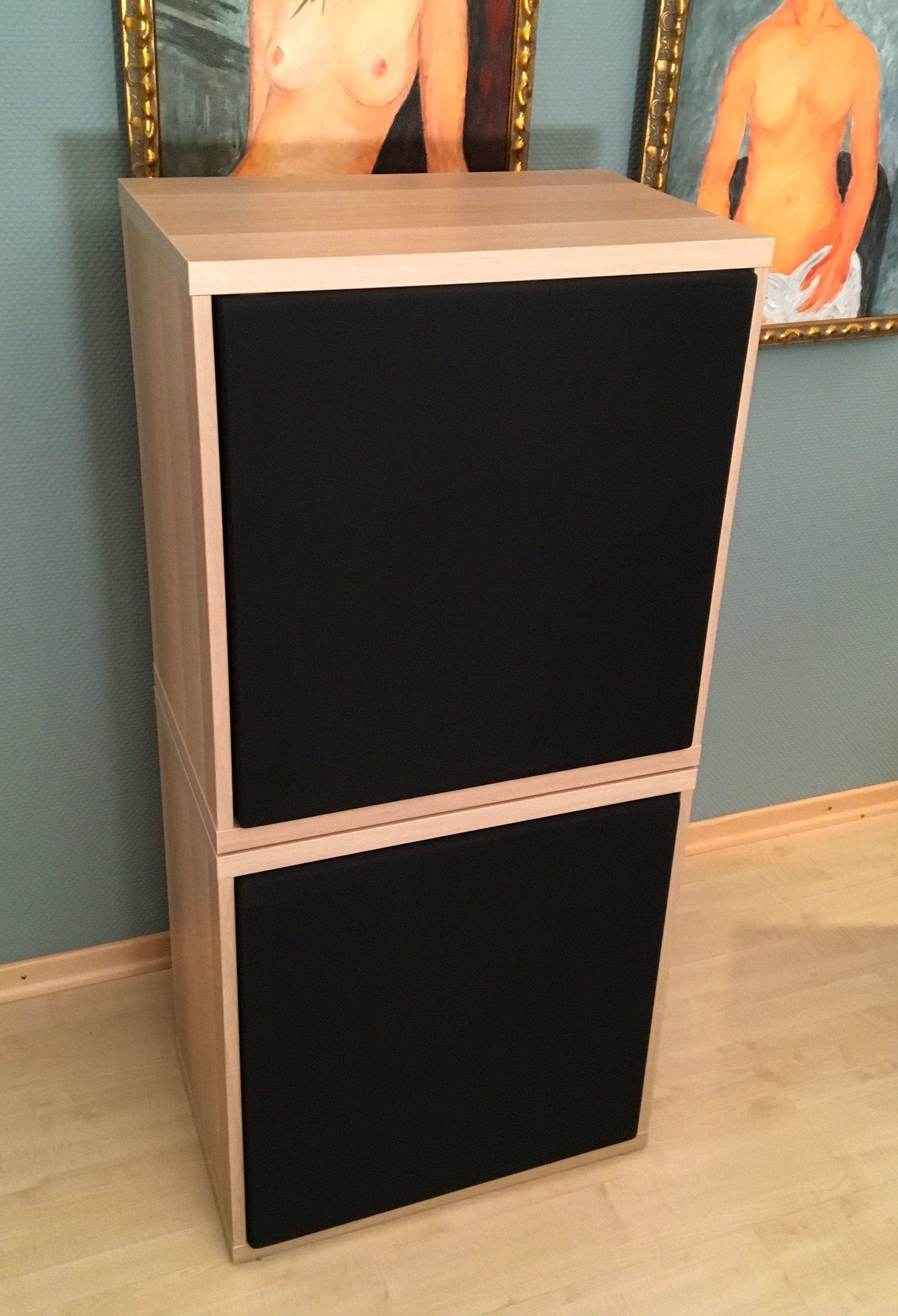

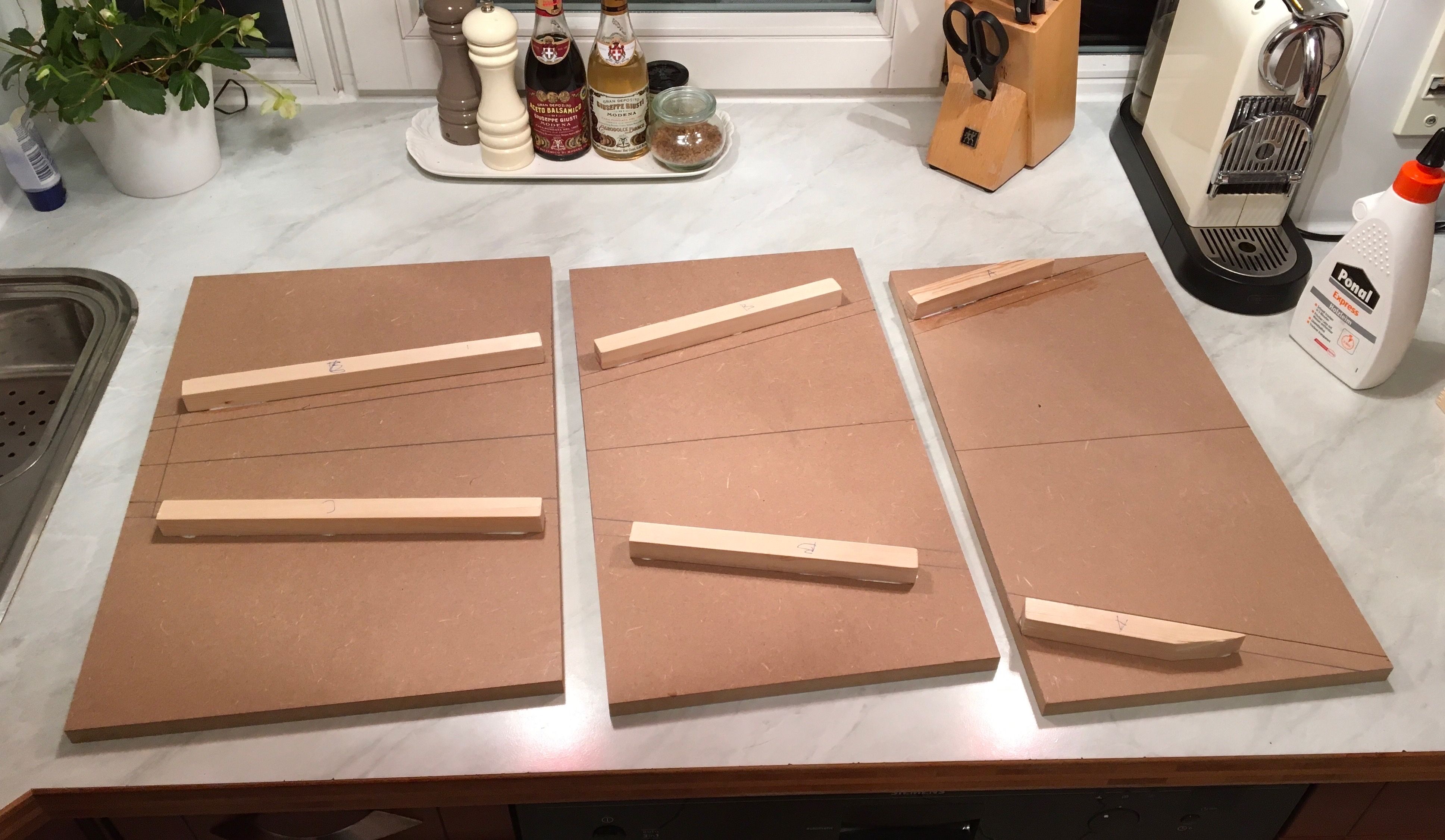

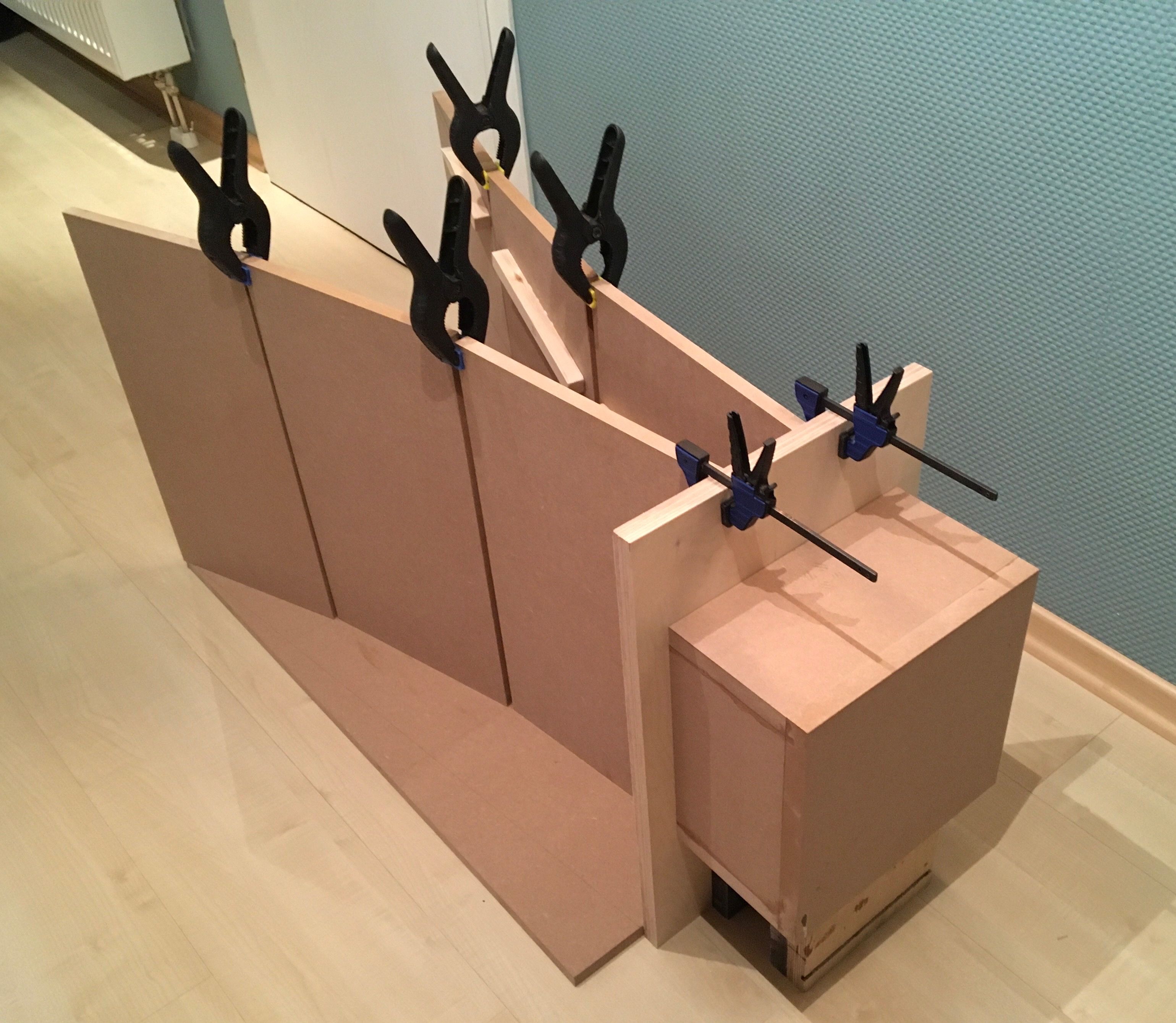

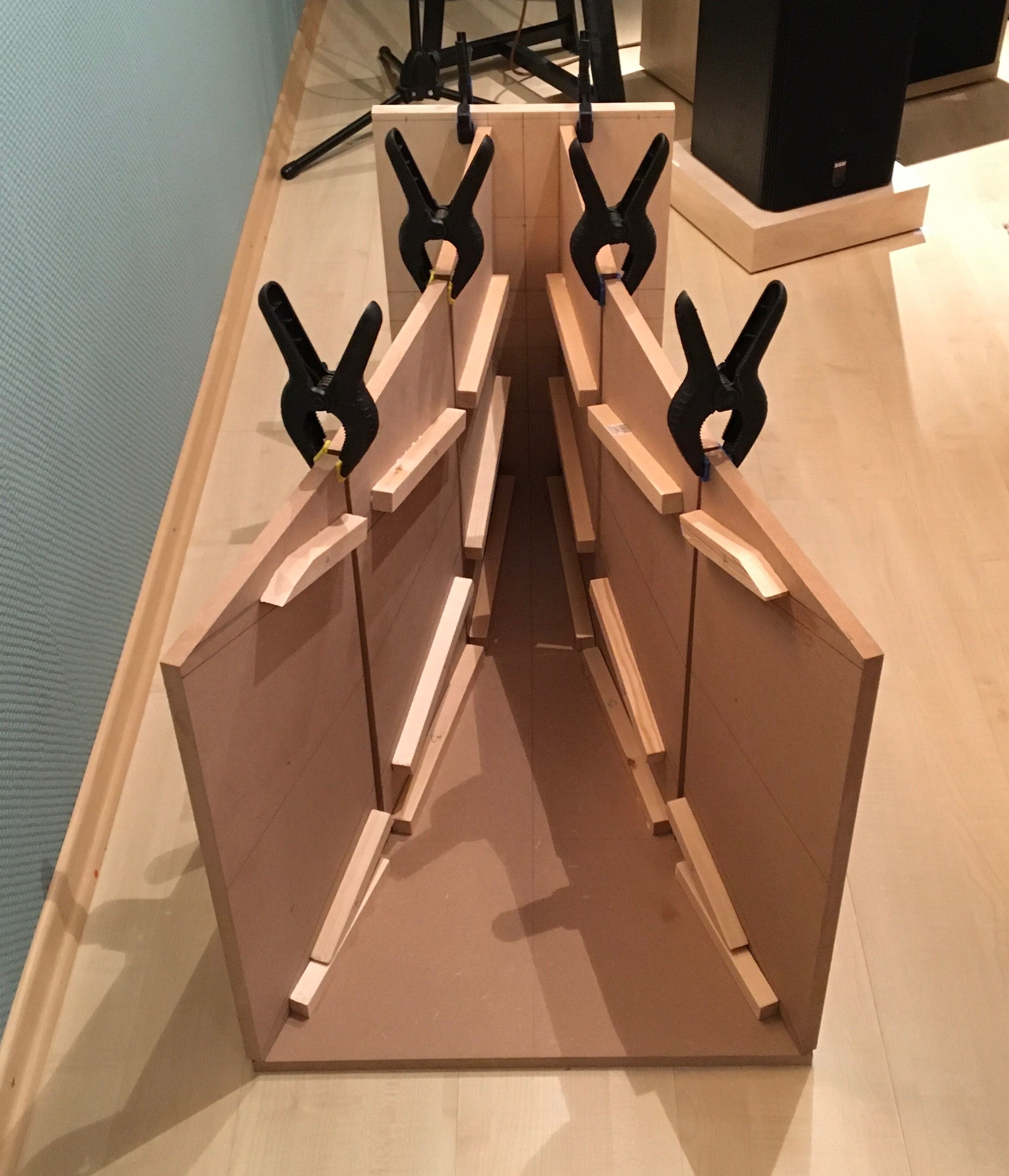

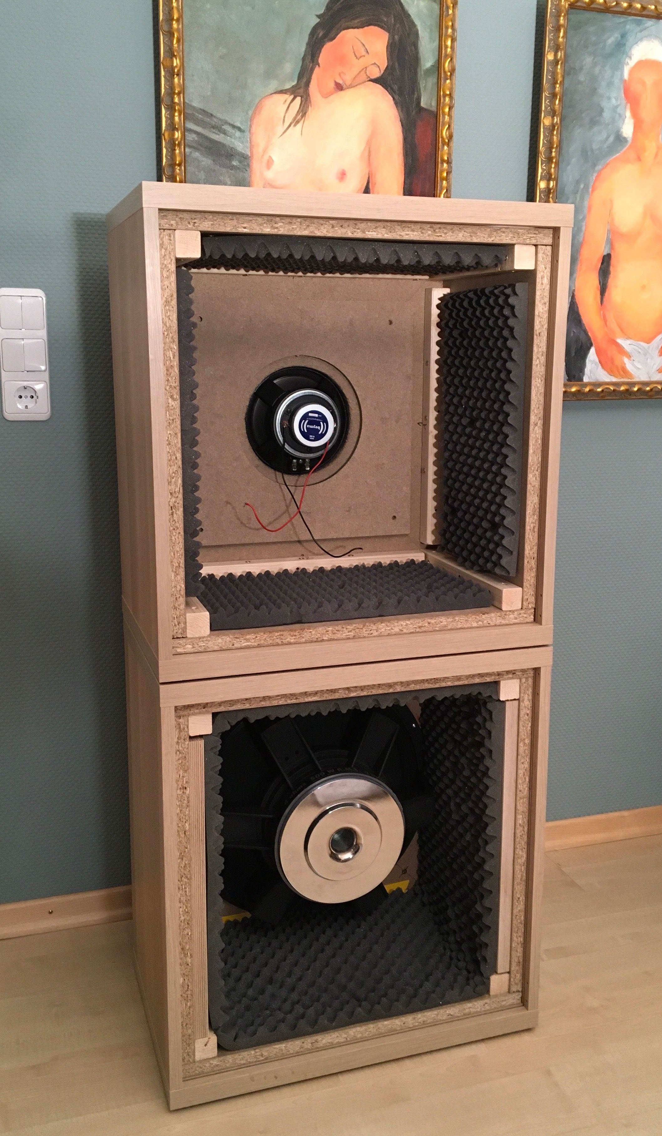

Powoli calosc nabiera formy
Tak mniej wiecej powinna wygladac wersja finalowa po wykonczeniu tuby
Super temat - szkoda, że połowa postów to jakieś przepychanki nie wnoszące nic do dyskusji.
Czym dokonujesz podziału na poszczególne drogi - jakieś mini DSP?
Ach, te przepychanki to mi nie przeszkadzaja, dopoki nie sa ordynarne i obrazliwe
Ale rzeczywiscie cale sterowanie tego systemu jest aktywne w oparciu nie tylko o „mini ale DUZY DSP (kombinacja programu DSP ze studyjnym Audio Interfejsem)

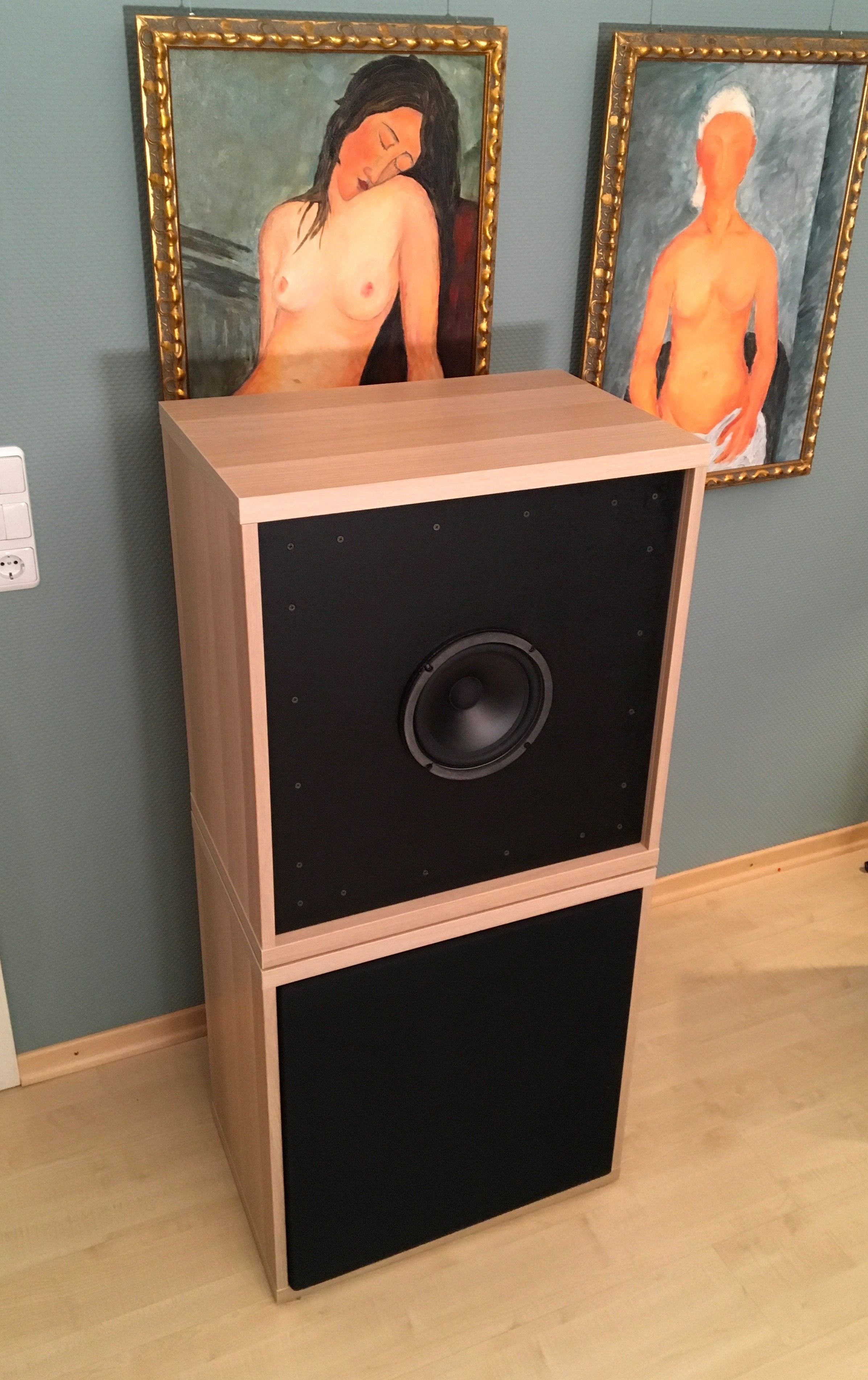

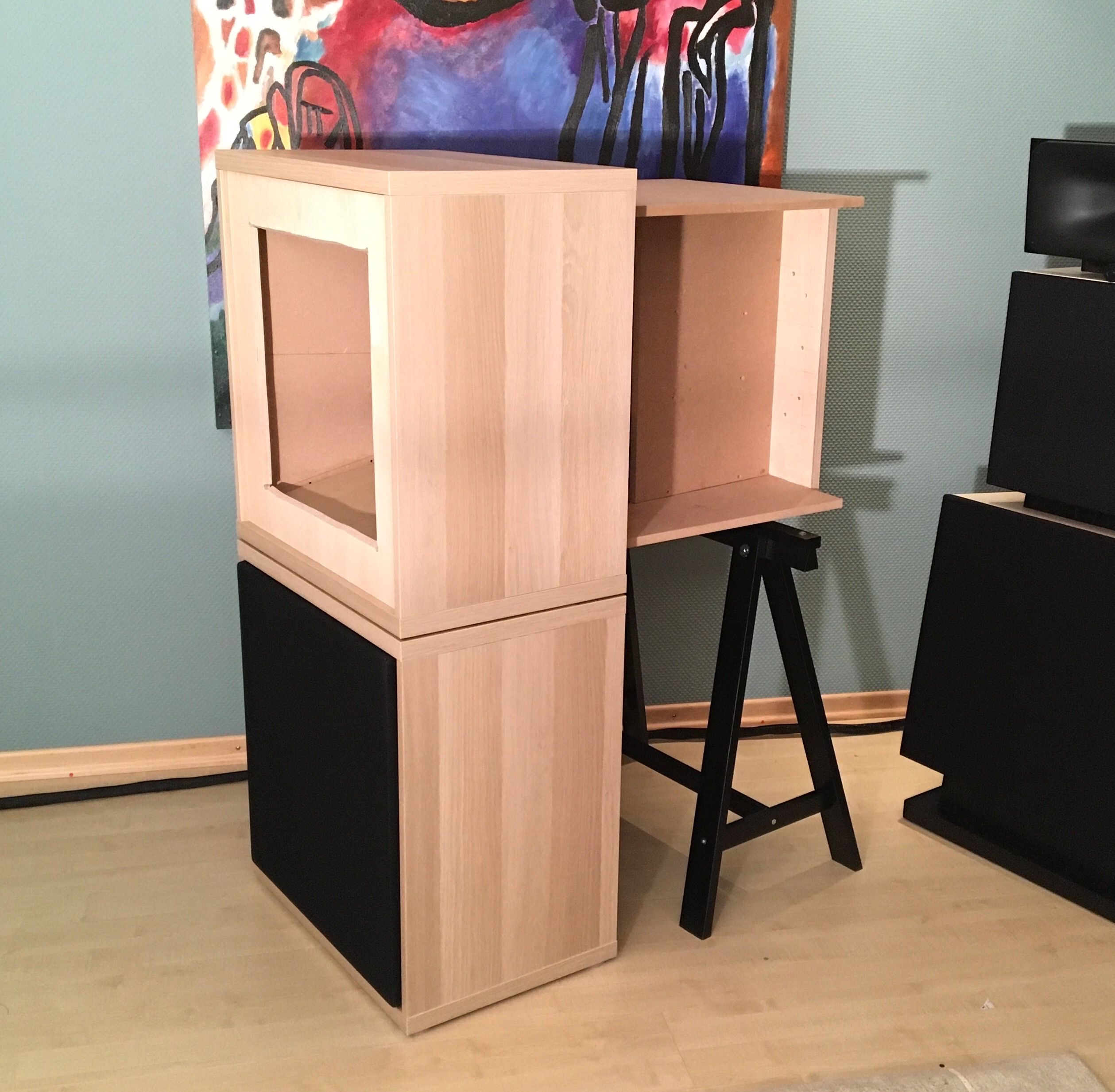

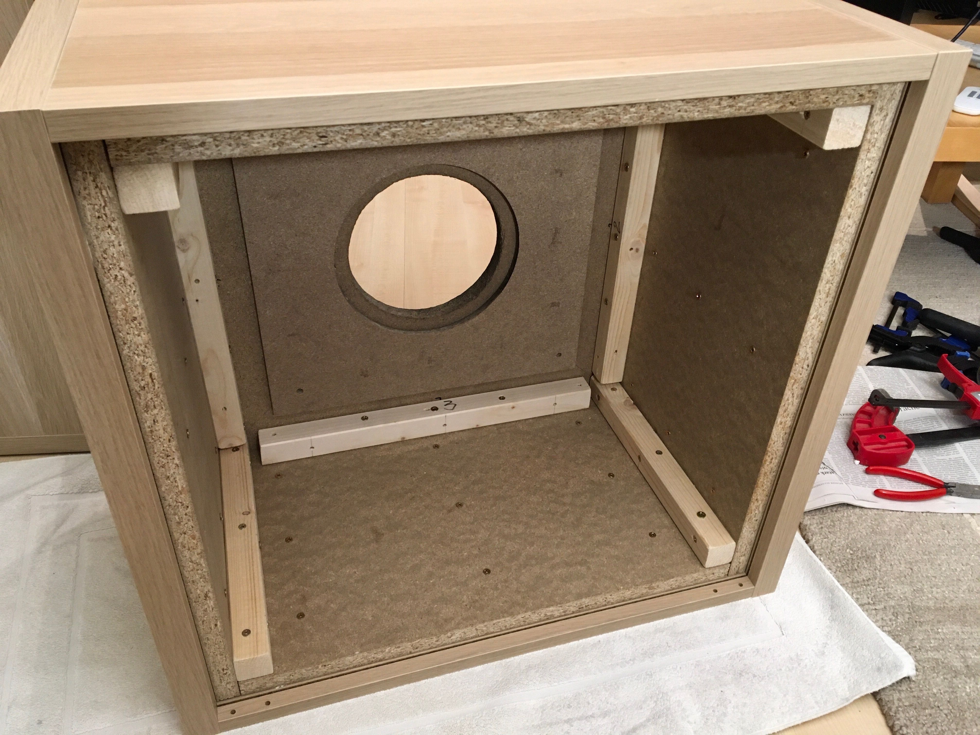

Poniewaz wykonczenie wyrsji z tuba jeszcze troche potrwa, postanowilem na szybko wyprobowac nastepna wersje Open Baffle U-Frame, ale tym razem oparta o ciekawy przetwornik, ktory pozostal mi z poprzedniego projektu. Chodzi o koaksialny przetwornik Beyma 8BX z 8“ sekcja niskosredniotonowa i 1“ przetwornikiem kompresyjnym jako sekcja wysokotonowa. Podzial w okoloicach 2,5kHz
Nastepna ciekawostka tej wersji jest podwojona, plyta frontowa, ale obydwie warstwy nie sa ze soba skrecone, nie dotykaja sie, a sa jedynie polaczone / sklejone bardzo gruba warstwa akrylu, ktory pozostaje z czasem „elastyczny“ i robi na mnie wrazenie posiadania wlasciwosci absorbujace/tlumiace wibracje (jak podobnie jak buthyl). Czyli to proba redukcji wibracji przez zwiekszenie masy i absorbcyjne wlasciwosci akrylu.
Tak to wyglada od tylu, gora to koax 8“, dol to basowy 18“
Od przodu
Z maskownica

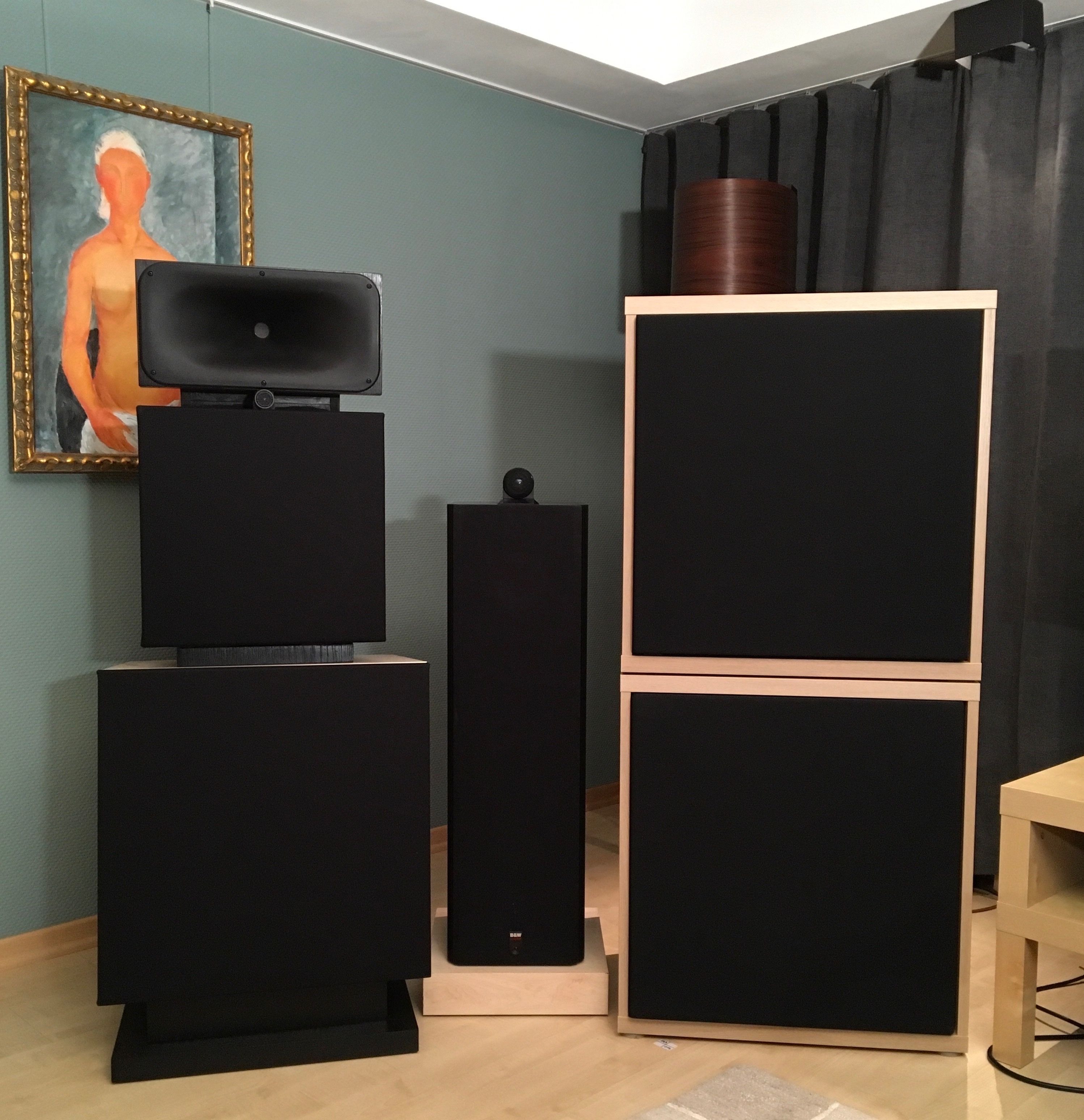

Ciekawie wyglada porownanie rozmiarow z poprzednim projektem 3Cube (ktore wydawaly sie duze) i gotowcem sredniej wielkoci podlogowcow
Na pomiary i odsluchy nie bylo jeszcze czasu, ale spodziewam sie ciekawych wynikow :-)
Po co jest otwór w boku tuby?
Na pomiary i odsluchy nie bylo jeszcze czasu, ale spodziewam sie ciekawych wynikow ?
Odpisz, proszę, co Ci wyjdzie. Mam jeszcze jedną skrzynkę do testów ?
Przepuszczam, że ostatnio użyłem zamało zacisków i nierównomiernie się przykleiło. To chyba odpowiednia liczba:
