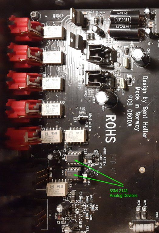

Panowie,
Jaką rolę pełnią te dwa układy (Analog Devices SSM2141) zaznaczone na zdjęciu?
Znajdują się w otoczeniu gniazd XLR - wygląda na to, że to element toru w sygnale zbalansowanym ("differential amplifier").
Dokumentacja:
Zastanawiam się, czy jest sens wymieniać (wpływ na brzmienie) te kości na Burr Brown INA134?
lub na INA154?

4 godziny temu, lete napisał:
Panowie,
@Muzg @McGyver @gabler @gustwao @Jaro_747
To odbiorniki linii symetrycznej. Z tego co widzę na pierwszy rzut oka SSM ma większe tłumienie CMRR, ale mniejsze zniekształcenia i większe pasmo ma INA. Wieczorkiem sobie popatrzę dokładniej.

Godzinę temu, przemak napisał:
Funkcjonalnie to jest to samo, Ina są nowsze i mają większy poziom maksymalny.
Ciekawe, czy taka zmiane byloby slychac (XLR oczywiscie).
Przy tych poziomach przy jakich pracują nie sądzę.
