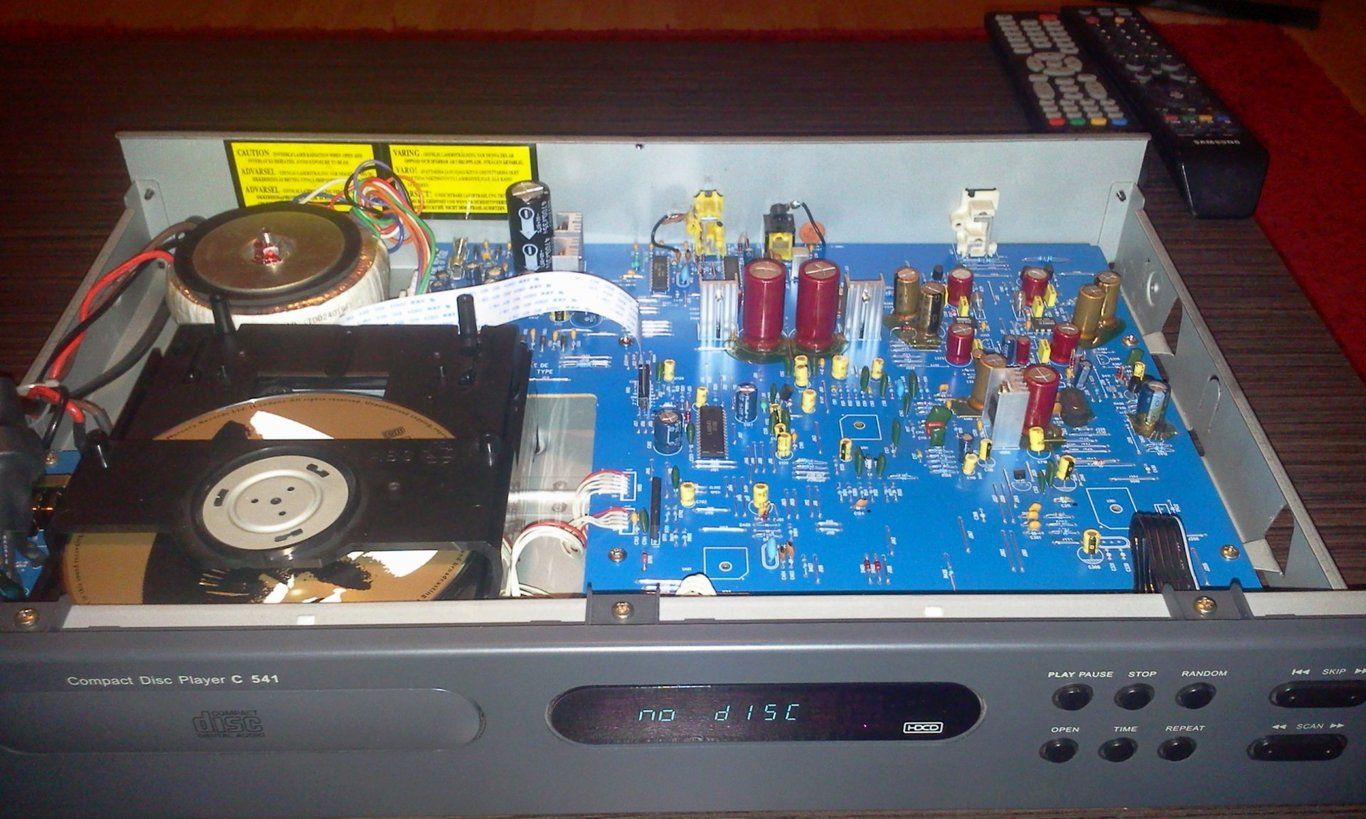

Teraz są piloty więc mniej się kręci;-) Ja nie polecam NAD-a.Tuner C-420.Wyświetlacz po 7 latach wypalony.Switche nie kontaktują,przekłamują.Wciskasz 1 a stacja nr 4 wskakuje np.Cd -541 laser po 7 latach umarł(sprzęt nowy fabryczny 1 właściciel),Kość HDCD 1 kanał uszkodzony.Wzmak NAD C-350 trzeszczące potencjometry.
