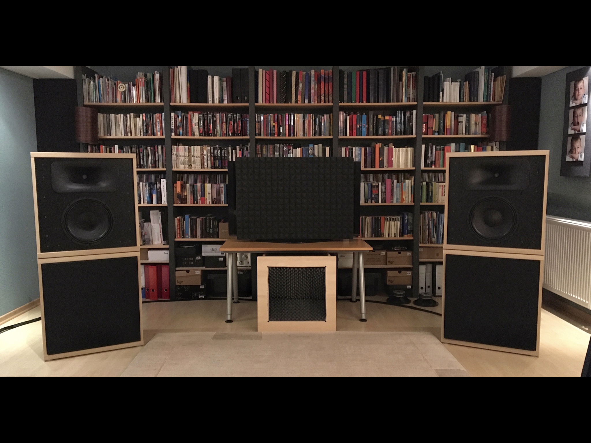

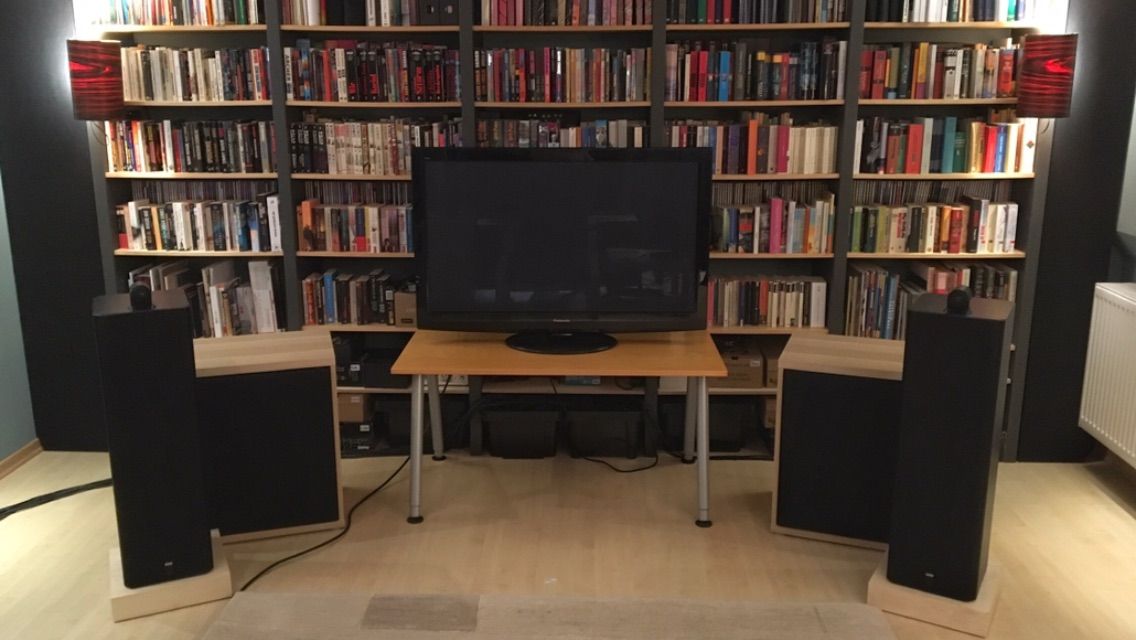

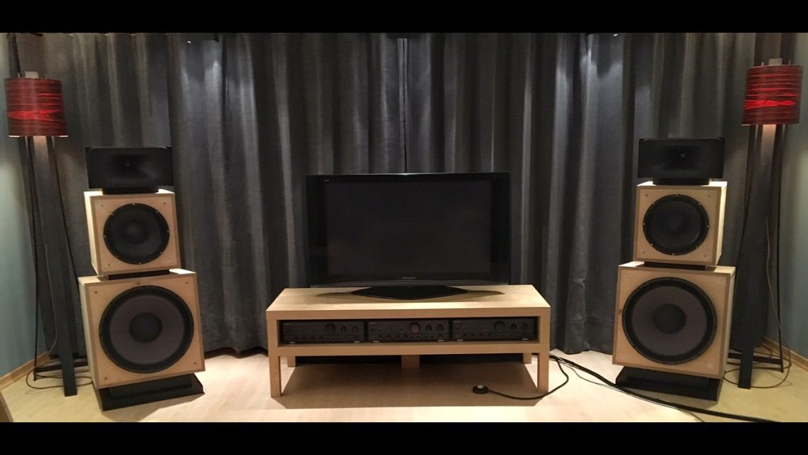

Główna linia niezrozumienia i rozbieżnych dyskusji to zależność wielkości membran i pomieszczenia. Jedni grają wielkimi w małym albo małymi w wielkim i jest świetnie. Tak twierdzą. Więc o czym tu dyskutować.
Jeszcze raz powtórzę ideał nagrywania i reprodukcji:
Dwa mikrofony wszech kierunkowe o membranie nieskończenie małej. Przy reprodukcji dwa głośniki dookólne o membranie nieskończenie małej (punkt). Takie same pomieszczenia i położenie mikrofonów i głośników. Istotna jest dynamika toru.
Taki durnowaty przypadek ale o co tu chodzi. Jak na estradzie gra flet piccolo to można przyjąć, ze dźwięk wydobywa się niemal z punktu. Oczywiście inaczej będzie w przypadku fortepianu.
Dobra scena przy reprodukcji (zakładamy dobry mastering) to taka gdzie ten flet można zlokalizować tak jakby we właściwym miejscu stał muzyk i grał. Fortepian również dokładnie zlokalizujemy, przy czym tu oczywiście instrument oprócz strun gra płytą rezonansową i pudłem.
Słyszałem najlepsze sceny (abstrahuję tu od ustawienia) na głośnikach szerokopasmowych i współosiowych. Nie poruszam tu tematu barwy tylko sceny. Na dużych grzmotach tę scenę bardziej sobie wyobrażałem niźli ona była namacalna. Ale jak duże grzmoty stoją w  wielkim salonie to stają się niemal takimi jednopunktowymi...
Gram głównie na jednych z kultowych Infinity. Mimo ochów i achów gości nie ma tu dobrej sceny. Są efektowne. Czasami podłączam jakieś tam samoróby z jednym głośnikiem (żaden współosiowy, żadnych zwrotnic). Efekt powalający mimo lichości dynamiki, barwy,... Dlatego może zacznę kombinować jakieś ZG na czymś przyzwoitym szerokopasmowym (żadnych zwrotnic w obszarze percepcji położenia). Na dole tylko potężny woofer cięty na 150Hz. Oczywiście crossover aktywny.
Poszerzanie wiedzy w tym zakresie na pewno nie zaszkodzi, ale są i tacy co na wiedzę są odporni i wolą eksperymenty, jak się ma dobrze wypchany portfel to można i tak, branża na pewno takich klientów bardziej preferuje. Zdrowy rozsądek to dziś coraz rzadsze zjawisko i to nie tylko w tym temacie ?. Pozdrawiam i dziękuje Wszystkim za ciekawe opinie i wymianę wspólnych doświadczeń.

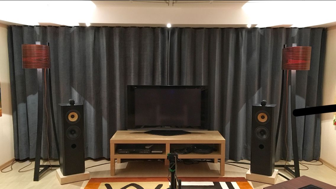

Czytam ten temat i sam nie wiem co do końca napisać mam monitory podstawkowe MA Silver 100, wspomagane subem. Monitory stoją pod jedną ścianą rozstawione około 3m od siebie, a sub na przeciwległej ścianie "z tyłu". Aranżacja akustyczna pomieszczania - żadna: dużo gołej podłogi, sofa, fotel, mały dywanik, zasłony. To wszystko gra w pomieszczeniu prawie 50m² (około 36m² salonu z dodatkowym aneksem kuchennym jadalnym około 12m²). Obok jest otwarte przejście na korytarz i klatkę schodową. I teraz co najciekawsze, nie mam żadnych problemów z niskimi tonami, w obrębie salonu są one bardzo równomierne (delikatne różnice da się wyczuć w kilku miejscach, ale na prawdę są one minimalne). Nie ma mowy o tym że bas w jednym miejscu rezonuje, a w drugim nie ma go prawie wcale.
W ten totalny brak rezonasow tak calkiem nie wierze ale to ustawieni subwoofera z tylu jest godne uwagi.
Dawno, dawno temu, eperymentowalem z pojedynczym subwooferem (REL Stadium). Oczywiscie zaczalem od przodu/po srodku.
A potem przestawilem go do tylu bezposrednio za fotel (niemalze na nim siedzialem). Okazalo sie, ze to byl najlepszy setup. Szczegolnie pozniej, kiedy przy pomocy DSP udalo mi sie dopasowac jego opoznienie.

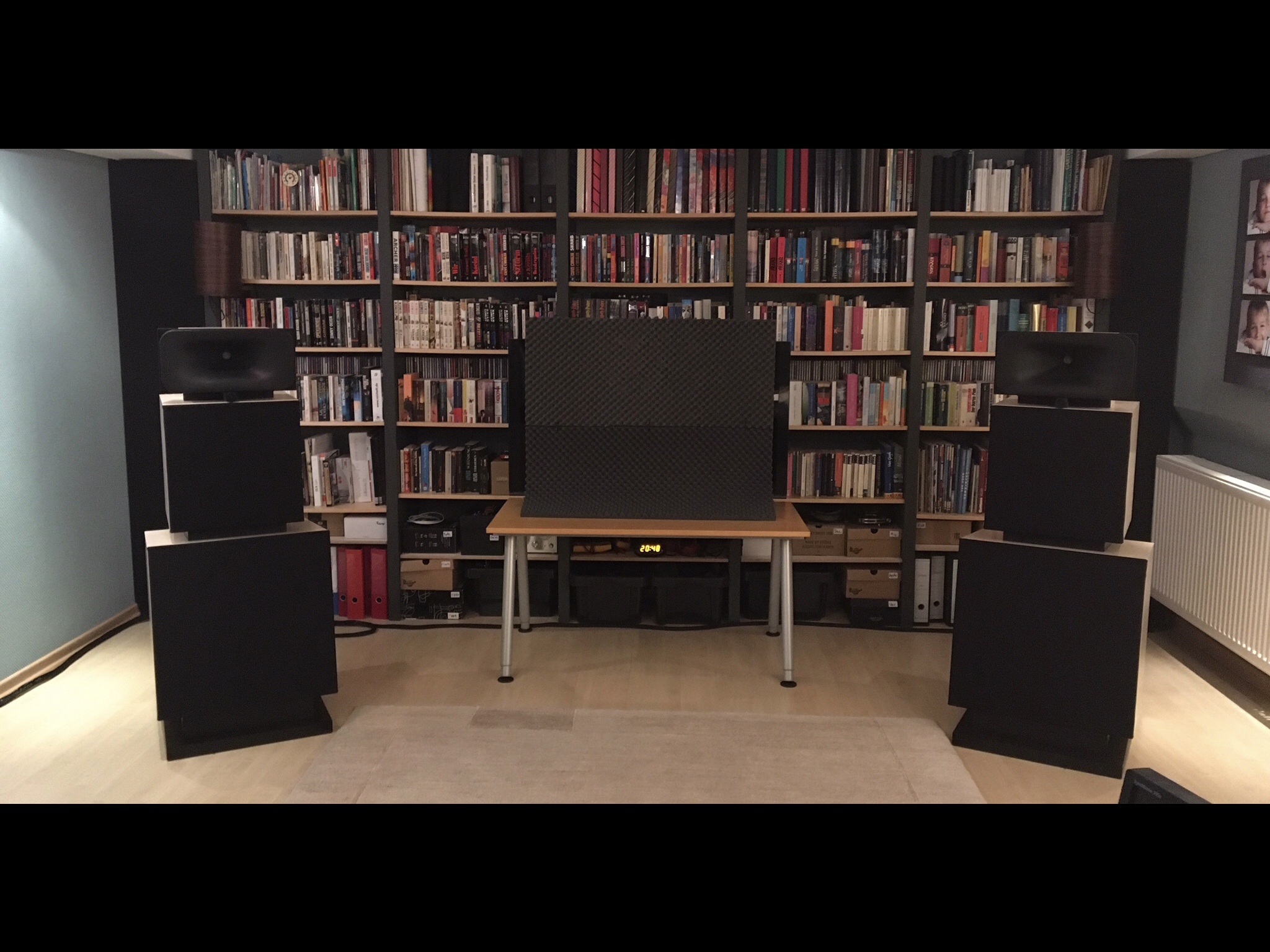

Różnice oczywiście są, ale tak jak pisałem są na prawdę delikatne. Typowe rezonanse znam jeszcze z poprzedniego mieszkania i innego systemu KD i tu na pewno ich nie mam. U mnie to wygląda mniej więcej tak jak jak na rysunku, te falbanki po prawej to zasłona na całą wysokość ściany a z tyłu to niewielkie elementy z drewna wiszące na ścianie nad sofą. To co da się zauważyć to sub jest tak ustawiony że ma w okół kilka przeszkód które ten dźwięk rozpraszają jak np fotel na drewnianych nogach dość miękko obity, miękko obita sofa, z tyłu zasłona.
Wymiary pomieszczenia w najszerszych miejscach to 10,6 x 5,4m.
Zaloguj się, aby zobaczyć treść (możliwe logowanie za pomocą ) Edytowane przez k4mil3k
Podchwyce jeszcze jeden temat, ktory moim zdaniem jest troche podejrzany.
W wczesniejszych wypowiedziach pojawiaja sie uwagi na temat braku miejsca na zachowanie odstepu wielkich glosnikow od scian.
Tego nie rozumiem. Logiczna konsekwencja tej wypowiedzi bylo by:
A) albo mniejsze glosniki nie wymagaja takiego odstepu i stoja w innym miejscu niz staly by duze glosniki
B) albo jest miejsce na male glosniki, ale duze w tym samym miejscu sie nie mieszcza
W B) nie wierze, jesli ktos jest innego zdania, prosze o konkretne przyklady (wielkosc glosnika i odleglosc od sciany).
Ale ciekawszy jest przypadek A)
Czy duze glosniki powinny stac gdzie indziej niz male?

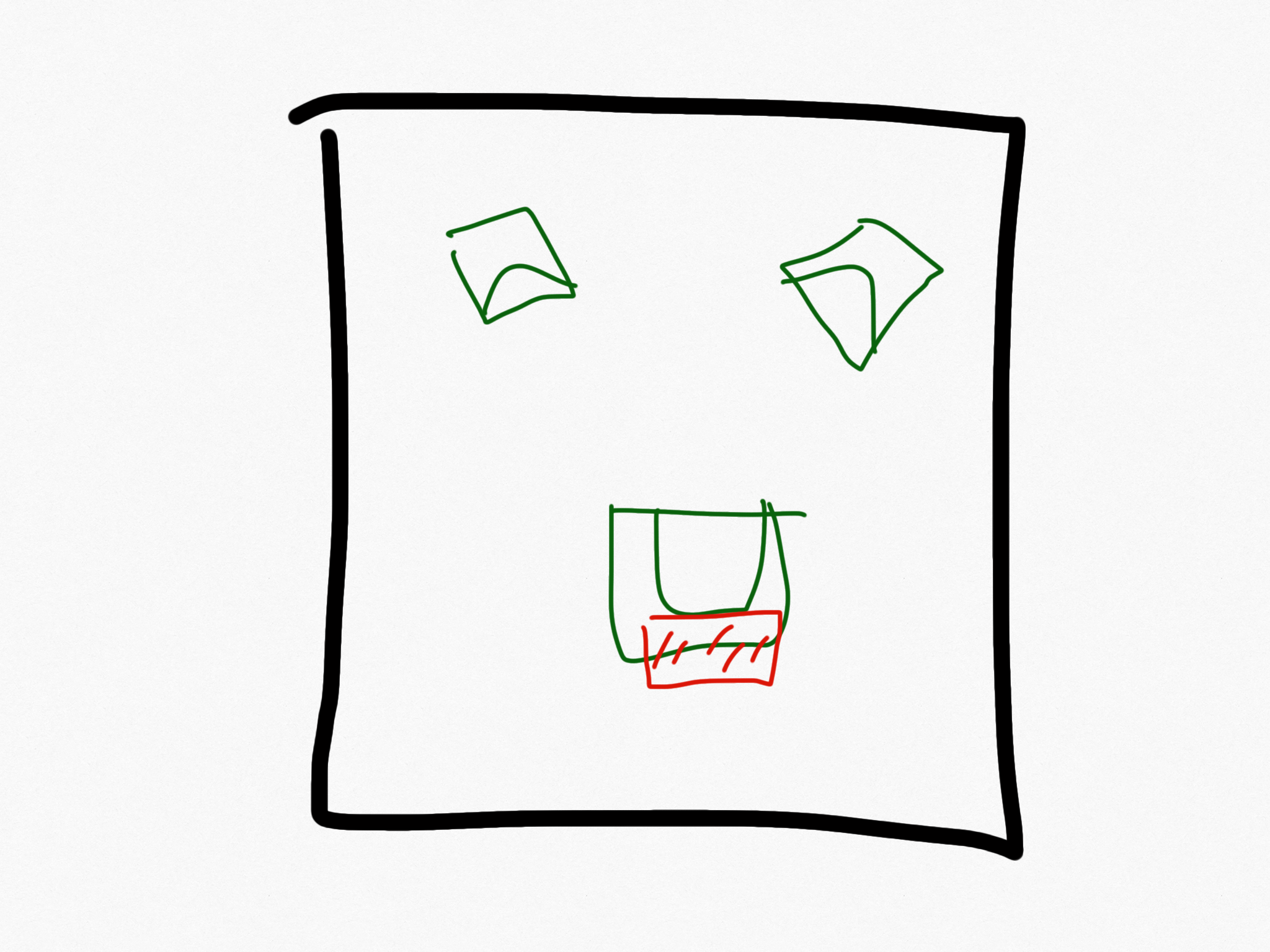

Przy ustalaniu optymalnego miejsca moich glosnikow (3 rozne typy: odgrody, OZ i BR), testuje wiele miejsc zgodnie z pewnym schematem: 4 odstepy od tylnej sciany (co 30cm) i 3 odstepy od sciany bocznej (czyli 12 kombinacji). Punktem wyjsciowym sa 1/5 szerokosci albo dlugosci pomieszczenia. Kazde pojedynczyncza pozycja jest przemierzona i udokumentowana. Na koncu porownuje wszystkie pomiary, wybieram 3 z najbardziej zrownowazonym przebiegiem pasma i przesluchuje, ktore miejsce najlepiej brzmi.
Procedure ta powtarzam dla wszystkich zestawow, wielkich i malych. Wynik jest ciekawy i widoczny na zalacznikach.
Niezaleznie od wielkosci zestawow glosnikowych (od tych najwiekszych az po te najmniejsze), wszystkie stoja niemalze na identycznym miejscu
Ten sam efekt jest powtarzalny po zamianie stron pokoju (glosniki stoja po obu stronach, obracam fotel)
Jaki z tego wniosek?
Optymalne miejsce ustawienia zestawu glosnikowego to nie kwestja wielkosci zestawu albo typu konstrukcji, a raczej akustyki/proporcji pomieszczenia
