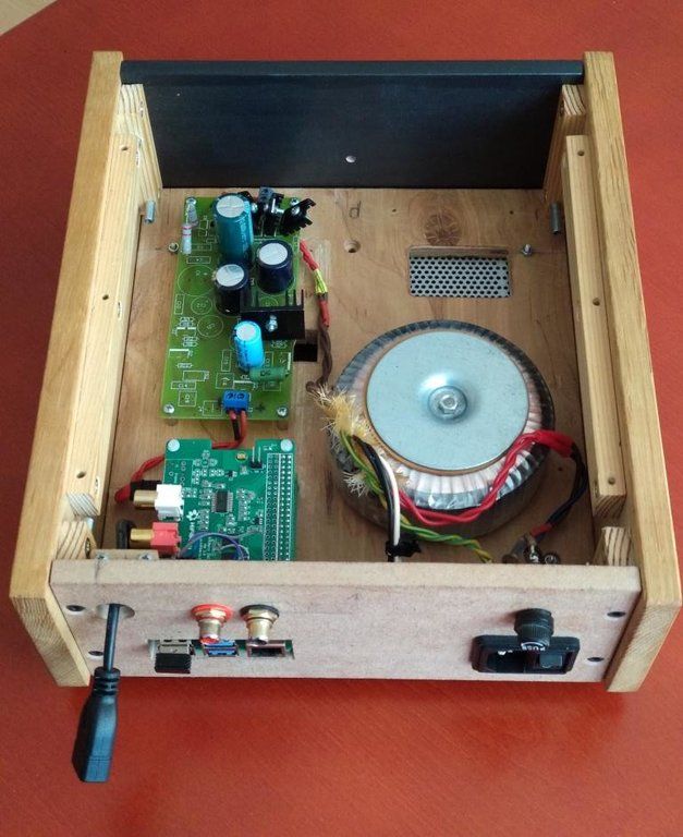

A skąd ta obudowa?
Wysłane z mojego VTR-L29 przy użyciu Tapatalka

5 minut temu, josephson napisał:
A skąd ta obudowa?
Też sobie wystrugałem ?
Hidden Content
Zaloguj się, aby zobaczyć treść (możliwe logowanie za pomocą ) Edited by jar1

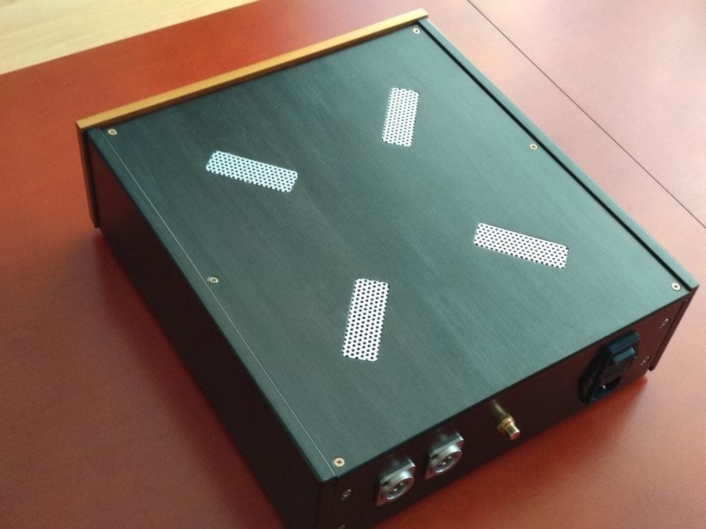

Podobają mi się te kratki wentylacyjne, to jest wycięte z jakiegoś arkusza?
Hidden Content
dataOK:
TopicOK: 0
Flaga: 1
Link to comment
Share on other sites
Tak, były takie w Leroy Merlin w kąciku z kształtkami z aluminium. Są oksydowane.

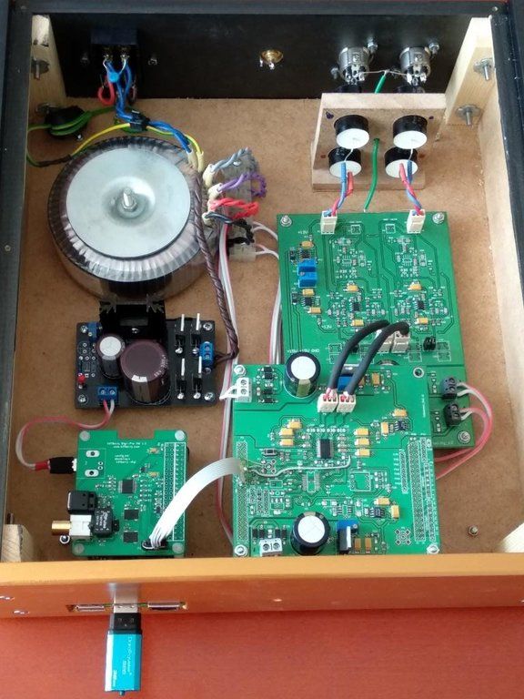

Otatnio zaprojektowałem i odpaliłem sobie nakładkę na malinkę.  Z WM8804 i AK4490.
I nawet działa 😉
Hidden Content
Hidden Content
Hidden Content

Działo to z systemem Moode wybierając jako nakladkę Hifiberry digi + pro.

Zrobiłeś aplikacje wolfsona tak jak w digi+pro ?
Mam digi+pro od kilku lat.
Po koaksjalu gra nienajgorzej ale już i2s z hedera to kiepskie granie.
Dokladnie tak, a to po to by móc ją deklarować w Moode jak hifiberry digi + pro. Chodziło mi też, by malinka działała jako slave w stosunku do WM8804.
Zmieniłem zasilania, zmieniłem zegary ma Crysteki i zaprojektowałm inaczej pcb.  Sygnał I2S z WM8804 idzie bezpośrednio do AK4490 (dac).
I nawet działa 😉
Hidden Content
Zastosowałeś EEPROM?
Nie, można sie obejść bez niego. Jedynie nie będzie automatycznej konfiguracji. Wystarczy w tym przypadku wybrać z poziomu systemu zaimplementowanego gotowca - w tym przypadku hifiberry digi + pro.
Bo wszystkie podłączenia WM8804 zrobiłem tak samo jak dla tej nakładki.
1 godzinę temu, majkel76 napisał:
W digi+pro i2s hedera idzie chyba prosto z maliny.Tylko taktowanie zegarów jest digi+.
Z tego, co mi wiadomo, to malina działa w trybie slave dla interfejsu audio czyli zegary tworzone są przez WM8804 i one są wykorzystywane. Tak przynajmniej jest dla digi + Pro. Tak samo zresztą dla dac + Pro.
Ja przedtem podączyłem do digi + Pro swojego daca (na WM8740, jak na zdjęciu z pierwszego postu tego wątku) i grało to też całkiem dobrze.
