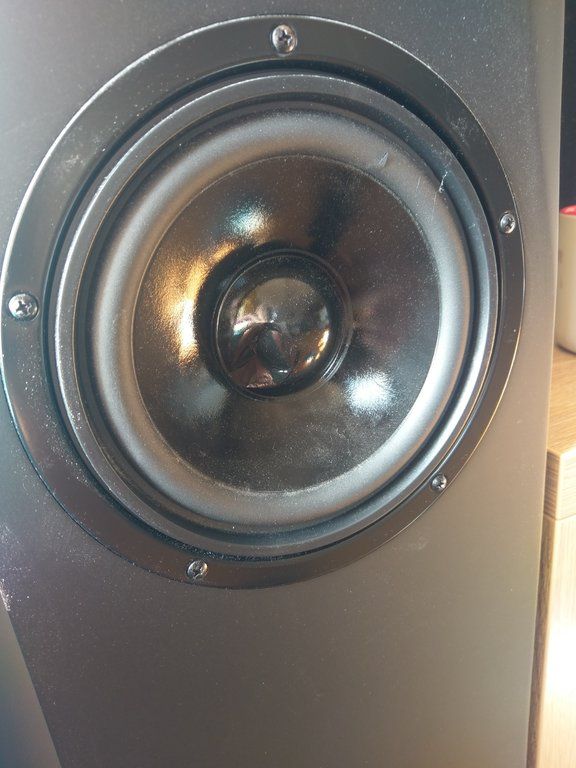

Cześć,
dziś zauważyłem wciśniętą membranę(środkowa) w kolumnie Pylon Sapphire 25(dodane zdjęcie)Prawdopodobnie to syn ? Czy ma ktoś jakieś sprawdzone metody aby to naprawić?
Z góry dzięki

Kolumny bez maskownic? Hmmm... Szkoda wydawać nawet 150, bo syn znów wciśnie. Jak głośnik nie charczy/brzęczy/pierdzi to zostaw.
Kopułka przeciwpyłowa wygląda na dość twardą. W takim przypadku jej nie wyciągniesz, a tylko możesz wypchać, ale czymś o kulistym kształcie. Tylko czy się tam od tyłu dostaniesz? Raczej nie.
Mam maskownice, ale on to chyba jakoś sprytnie zrobił. Nie słyszę żadnego pierdzenia/syczenia. W wolnej chwili jeszcze się przysłucham
Odkurzacz jest idealnym narzędziem do odsysania wgniotów, ale trzeba umieć go użyć.
W tym przypadku jednak nie ma szans na wyciągnięcie wgniota bez śladu. Jeśli wgniot zniekształca środek membrany i powoduje ocieranie cewki w nabiegunniku, głośnik koniecznie musi być naprawiony, bo długo nie pożyje. Jak kopułka nie "ciągnie" a jest jedynie nieestetyczna, można z tym żyć, używając maskownicy.
Naprawa uszkodzonego w taki, jak pokazano powyżej, sposób głośnika polega na ostrożnym wycięciu kopułki nożyczkami do paznokci (można pozostawić 2-3 mm brzegu kopułki) i naklejeniu minimalnie większej kopułki przeciwpyłowej. Nie zmieni to parametrów głośnika, a dobrze dobrana (sposobem wykonania) kopułka znacząco poprawi estetykę.

Godzinę temu, Michał_57964 napisał:
Nie słyszę żadnego pierdzenia/syczenia. W wolnej chwili jeszcze się przysłucham.
Zmiany brzmienia też nie usłyszysz. Zobacz po ile nowy głośnik, a jak Ci to przeszkadza, to możesz popróbować. Wyssać raczej się nie uda, wypchać nie ma jak. Ktoś gdzieś pisał, że zrobił szpilką maleńką dziurkę i jakoś to wyprowadził. Na mój gust im bardziej będziesz się przykładać, tym bardziej spieprzysz. Osłona wymieniona na większą nie będzie taczej lepiej wyglądać. Więc albo zostaw, albo nowy głośnik. Ale nowy to wg mnie strata kasy.

Kilka razy odsysałem odkurzaczem takie wciśnięte kopułki. Odkurzacz z regulacją ciągu znacznie ułatwia zadanie. Jak ktoś boi się odkurzaczem może spróbować ustami :)

Kopułkę powlekaną, sztywniejszą od "surowych" odsysa się inaczej. Jest to długotrwały proces, bo trzeba ją najpierw uelastycznić, a po wyciągnięciu przywrócić do stanu używalności. Naprawiałem już taką- najpierw ją namoczyłem poprzez pęknięcia w warstwie lakieru- bardzo powoli. Następnie wyssałem odkurzaczem, zacząwszy od najmniejszej siły ssania, powoli ją zwiększając. Nastepnie trzeba ją wysuszyć. Ewentualne pęknięcia mozna zamalować, nanosząc farbę czubkiem patyczka do szaszłyków. Mimo to, lepiej to wyciąć i założyć gotową, powleczoną, "o numer większą".

W związku z tym, że nie mam doświadczenia w temacie to zostawie jak jest ? chyba, że wychwyce coś jak będę słuchał to wtedy kupie nowy głośnik

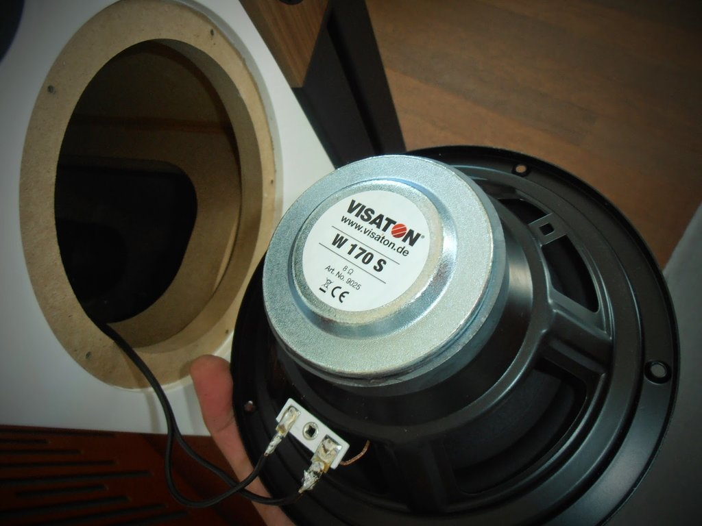

https://www.conrad.pl/p/glosnik-niskotonowy-visaton-w-170-s-o-147-mm-3680-w-36-6000-hz-8-ohm-333506
Coś takiego chyba?

Po co wyrzucać kasę w bloto? Jak dzieciak znowu wciśnie, tę wyssiesz bez śladu.
Miałem podobną sytuację w Audio Academy Phoebe lll, tam też siedzą te Visatony. Jakakolwiek próba wyciągnięcia tej kopułki powodowała, że wyglądała jeszcze gorzej. Ona jest bardzo sztywna i nawet odkurzacz na pełnej mocy nie dał rady jej odessać. Najlepiej chyba kupić nowy głośnik, tym bardziej że nie są jakoś szczególnie drogie.

10 godzin temu, niki666 napisał:
Najlepiej chyba kupić nowy głośnik, tym bardziej że nie są jakoś szczególnie drogie....
...i spokojnie czekać na kolejnego wgniota.
Chyba, że kolega wyda kilkanaście zeta na kopułki z PP i będzie miał spokój.
No przecież cały czas o tym piszę.
Jaki problem kupić nakładki z poliipropylenu, wyciąć nożyczkami kopułkę, z taśmy izolacyjnej zrobić "dziubek", żeby było za co chwycić, posmarować brzeg kopułki butaprenem i równo przykleić? Stówa w kieszeni i doświadczenie zostaną, a jaka satysfakcja z własnoręcznie wykonanej naprawy!
Poza tym, nawet jak będzie kolejny wgniot, kopułkę wykonaną z PP wyciąga się zwykle bez śladu.
(Nawiasem mówiąc, fachowiec naprawia takie coś w identyczny sposób, a podana wyżej stówa, to optymistyczny szacunek za robotę pary głośników, plus koszty kopułek.)
Nie lepiej jednak kupić nowy głośnik za te 140 zł, a dziecku wyjaśnić, że nie ma psuć?

Jak chcesz. Mi by było szkoda- zwłaszcza, że w jakiś czas używanych kolumnach, dla zachowania symetrii dźwięku, głośniki powinno się wymieniać parami.
